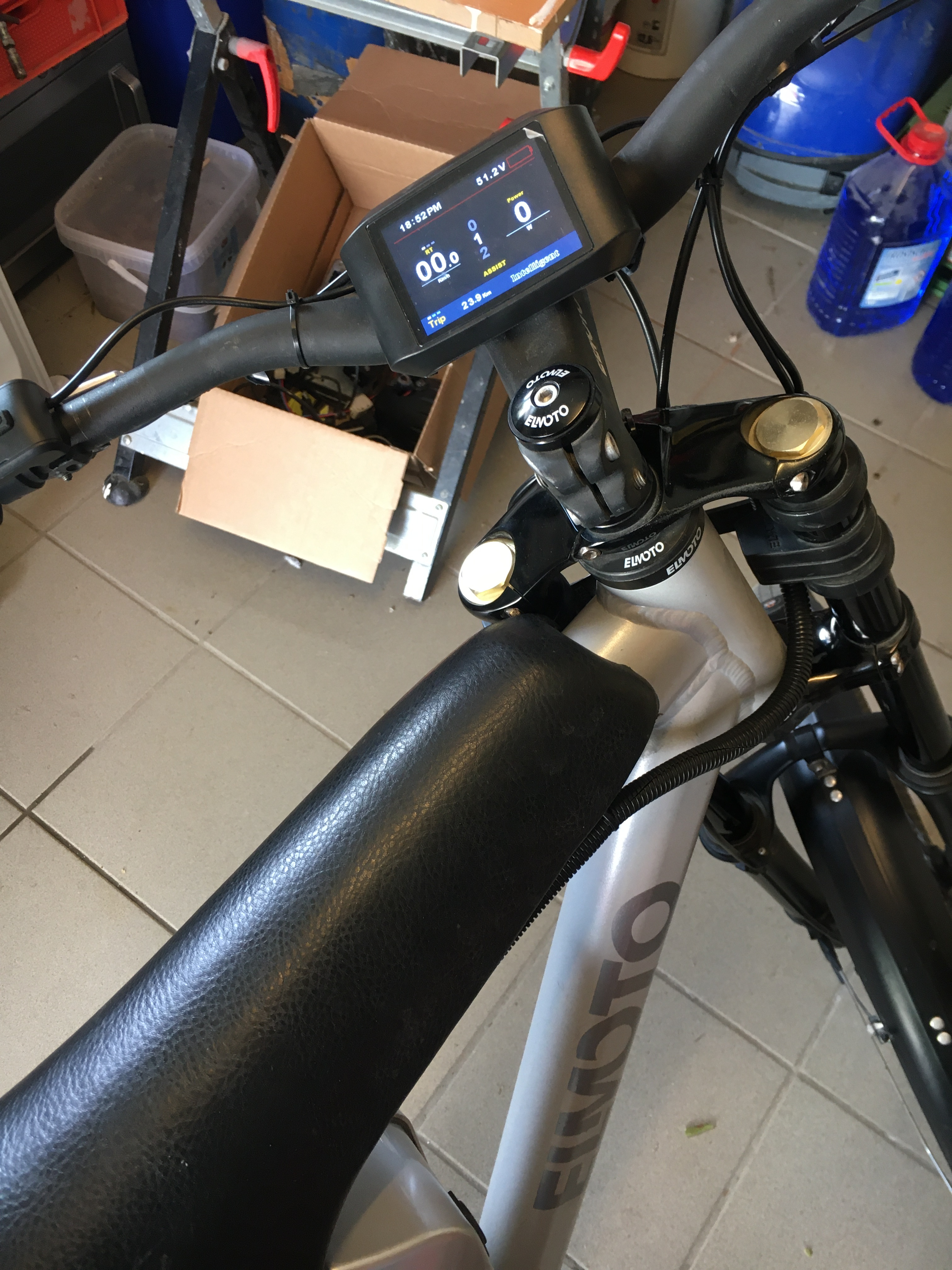

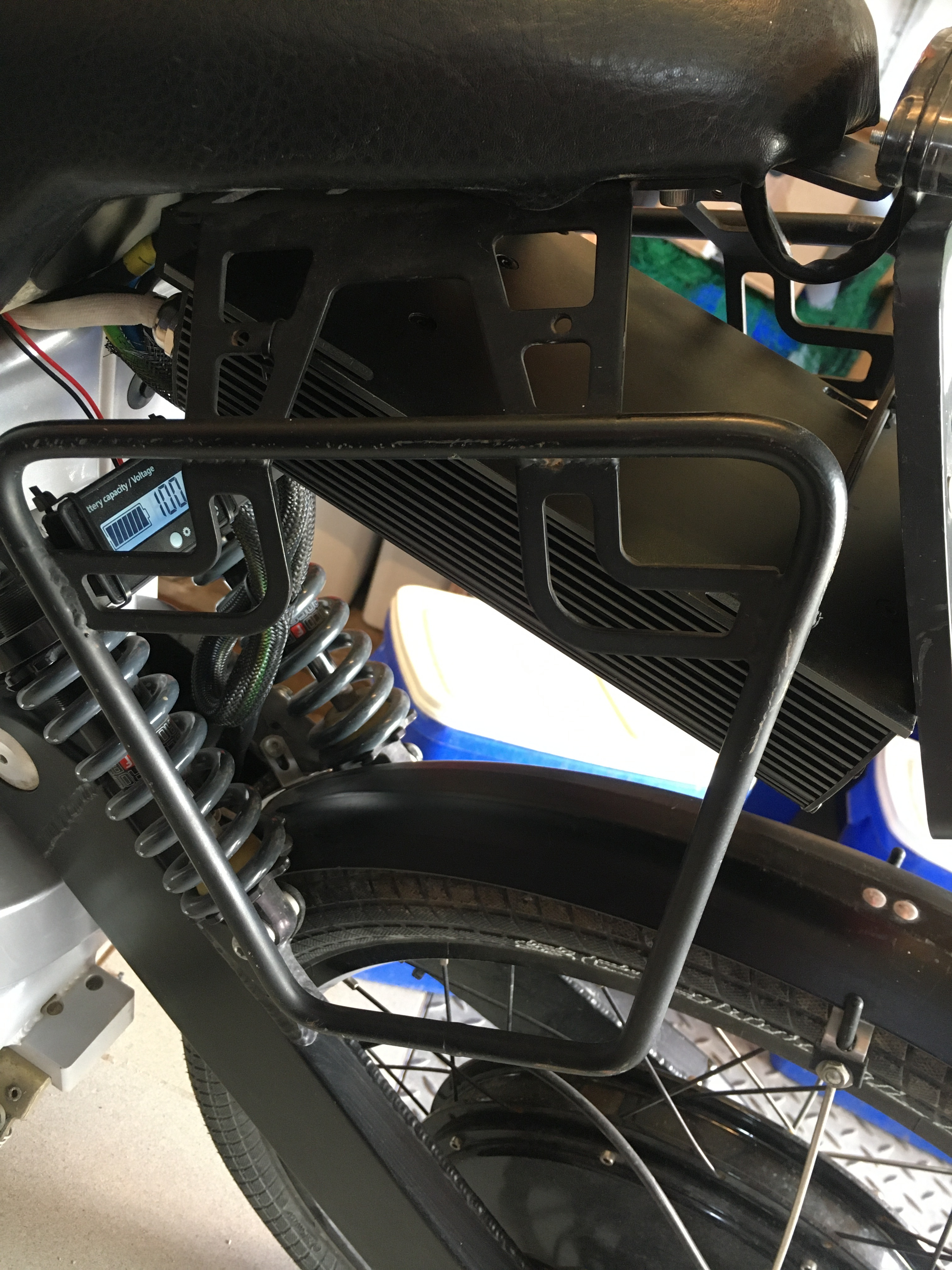

Berichterstattung, besser spät als nie :P
Bin gerade das erste mal mit dem bike gefahren und ich muss sagen der neue Controller ist im Vergleich zum alten deutlich leiser, auch das Rad läuft erstaunlich rund und gleichmäßig. Meine Höchstgeschwindigkeit lag bei ca 69 km/h und diese erreichte ich auch relativ zügig ;)
Jetzt muss ich nur noch herausfinden wie ich die Sensibilität des Gashahns einstelle und wie ich meine bremskontakte auf den neuen Controller abstimme, da ich an meinen Bremsen (drei Drähte) keine Schaltkontakt rauspiepsen konnte und die Eingänge vom Controller (zwei Drähte) arbeiten mit einem Schließer-Kontakt
Außerdem würde ich noch gerne die Batterieanzeige vom Display nutzen (wobei ich mich erstmal um die anderen Probleme kümmern muss ;) )

Sehr schön, ja, ein Sinus Controller läuft ruhiger und gleichmäßiger als ein Block-Kummutierer.
Ansprechen des Gasgriffs über die fünf Throttle Parameter.
Erst mal messen, was Dein Gasgriff für ein Spannung bei Min. und Max. Liefert, die Spannungen throttle Min und Max Voltage sollten jeweils ca. 0,2V Höher resp. niedriger eingestellt werden.
Throttle mid Voltage liegt normalerweise genau zwischen den beiden gemessenen Werten, damit kann man das Ansprechverhalten verändern, mid Voltage kleiner: Ansprechverhalten wird „giftiger“.
Mit accelerate und decelerate Time stellst du ein, wie „nervös“ der Griff auf Änderungen reagiert, hab ich noch nie geändert.
Mid current stellt Du den Phasenstrom ein, der bei Halbgas fließen soll, je höher, desto mehr Drehmoment im Unteren Bereich des Gasgriffs.
Für die Bremsen notfalls mit Reed-Kontakt und Neobdyn-Magnet nen Schließkontakt am Bremsgriff nachrüsten, ohne ist schon gefährlich finde ich.
