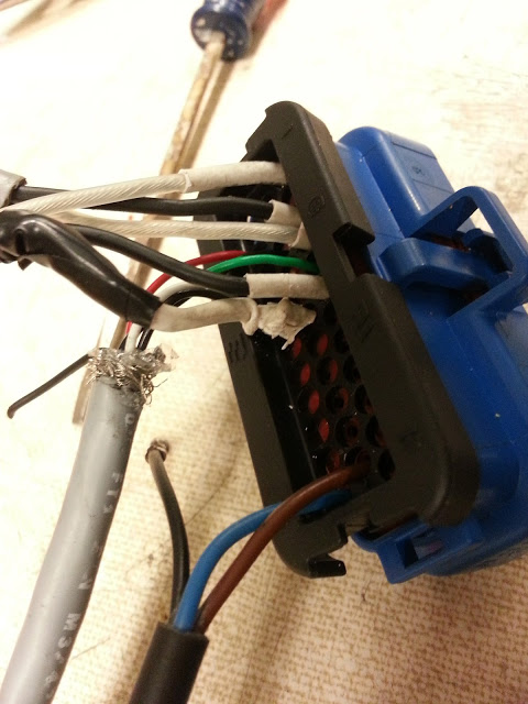

1. Kopfsteinpflaster mag kein Elektroroller so gern. Liegt wohl auch an den stärker aufgepumpten Reifen sowie am Radnabenmotor (ungefederte Massen)
2. Besten Dank für die Recherche. Bei dem Link zum Hersteller konnte ich auf dessen homepage den Kreidler E-Florett 3.0 aber nicht ausmachen.....
3. Interessant ist der Hersteller des 48V 40Ah LiFePo4 Akkupacks - Anderson Fahrstromstecker und kleinerer Ladegerätanschlußstecker. Damit, und einem entsprechenden Ladegerät, ließe sich so mancher in die Jahre gekommene (Blei) E-Max 90s 110s wieder auf die Sprünge helfen, was insbesondere auch die Agilität (Beschleunigung) anbetrifft.
4. Ja, der power train, Motor, Controller, MSU? und Tacho (speedsignal Hallgeber) , stammen von proud eagle.
a. Der 13" Zoll single-shaft Motor wird in 2 Varianten gebaut: tube (mit Schlauch) und tubeless (ohne Schlauch). Beim tube Motor sitzen die Schrauben weiter am Rand und ein Felgenhorn läßt sich abschrauben. Beim tubeless Motor ist die komplette Felge über den Motor gestülpt.
b. Im Kreidler E-Florett werden / wurden beide Varianten verwendet.
5. Neu ist der 2kW und 4kW Controller auf der PE homepage. Den blauen Controller gab es in einer 2kW, 4kW und jetzt wohl nur noch in der 6kW Vaiante. Neu ist auch, dass man auf der homepage die Software herunterladen kann. Demnächst fahren wohl alle E-Floretts 3.0 etwas schneller....
6. Die älteren Kreidler hatten ein Jonway-Squarecontroller - also keinen Sinuscontroller.. Ich würde 1. die Software für den richtigen Controller herunterladen (die auf der homepage gezeigten Controller sind mindesten 2 oder 3 Hersteller z.B. Lingbo brand auch Goldenmotor) und bei PE nach einem Programmierkabel (wahrscheinlich RS485 auf USB) fragen. Hilfreich wäre auch ein passender Stecker zum Controller. Reku wird sich leicht programmieren lassen, ebenso Rückwärtsfahren mit Zusatztaster am Lenker....
Beispielfoto ist ein 35-poliger Stecker zu einem Sevcon-Controller (neuerer E-Max)

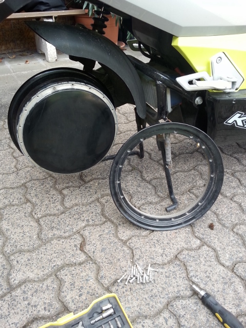

nach meinem Urlaub habe ich jetzt den Schlauch eingezogen.
Ganz schön kniffelig, das Felgenhorn mit Reifen und Schlauch gleichzeitig draufzuschieben. Der Schlauch drückt sich in jede Ritze rein, in die er nicht soll.
Vor dem Festziehen der Schrauben habe ich mit einem stumpfen Schraubenzieher den Schlauch ringsherum aus der Nahtstelle Felge-Felgenhorn gedrückt.
Das Ventil des Schlauchs passt auch nicht ganz in das Ventilloch des Felgenhorns. Da musste ich die mitgelieferte Scheibe noch etwas "kleiner" feilen.
So sieht das Hinterrad mit abgeschraubtem Felgenhorn aus.
Das Material (dürfte Alu sein) sieht schon recht angegriffen aus. Kein Wunder, dass die Luft durch die Nahtstelle entweicht. Zumal die Dichtung auch nicht so vertrauenserweckend aussieht.
