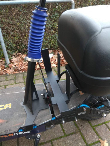

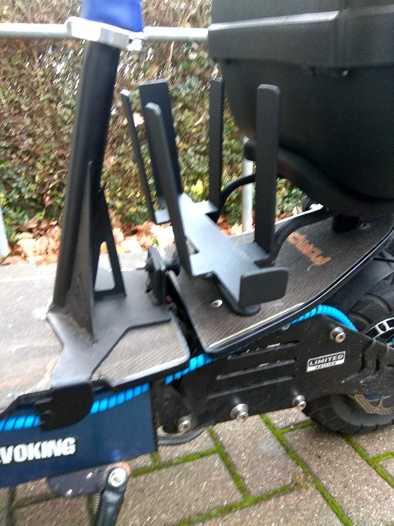

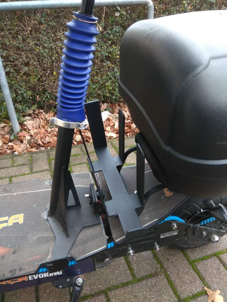

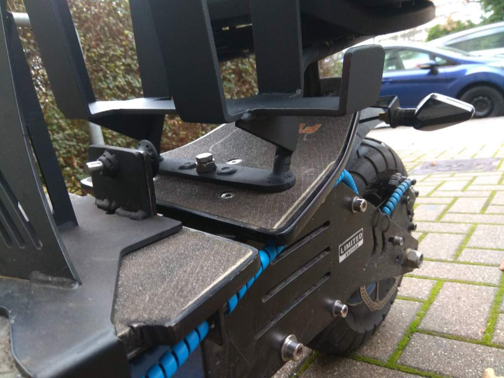

heute frei gehabt und somit zeit, also die flex angeschmissen
fertig ist der akkuhalter für den zusatsakku. akkukapazität jetzt bei 49 Ah, dass sollte grad so reichen um mal um den block zu fahren :ROFLMAO:

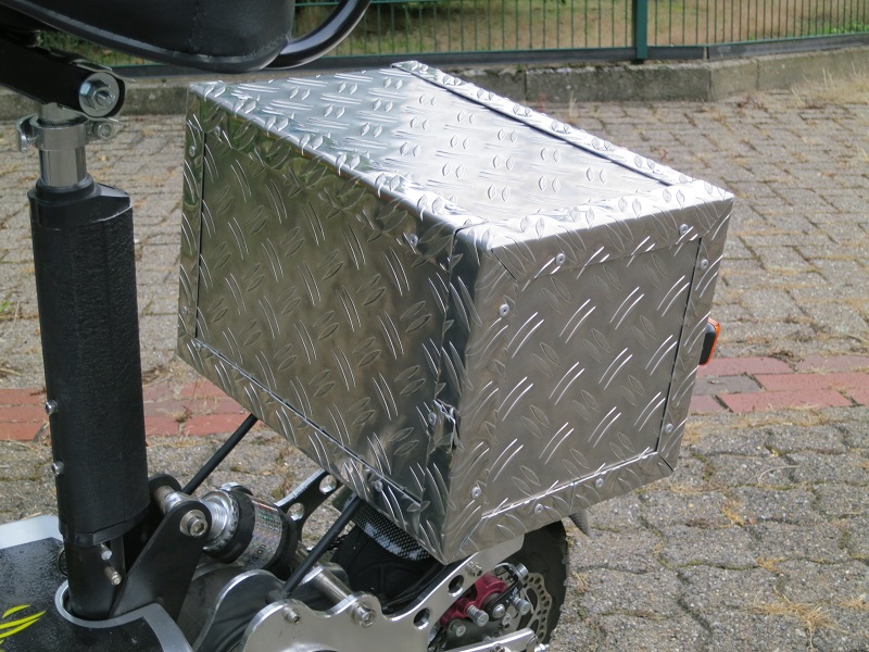

Hallo Jürgen,
eine Box, in der auch ein Akku passt, ist die richtige Idee. Ich habe damit gute Erfahrungen gemacht.

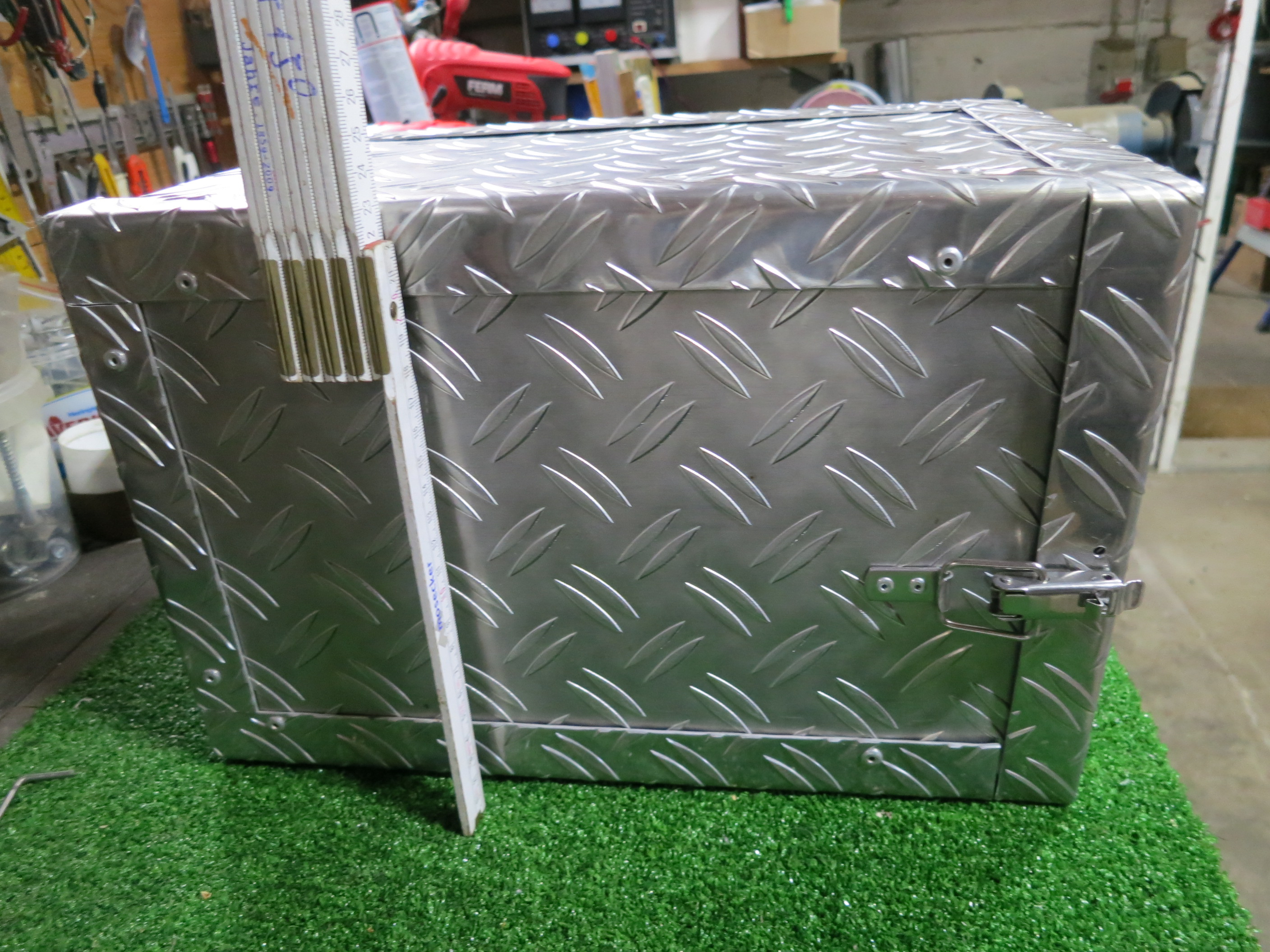

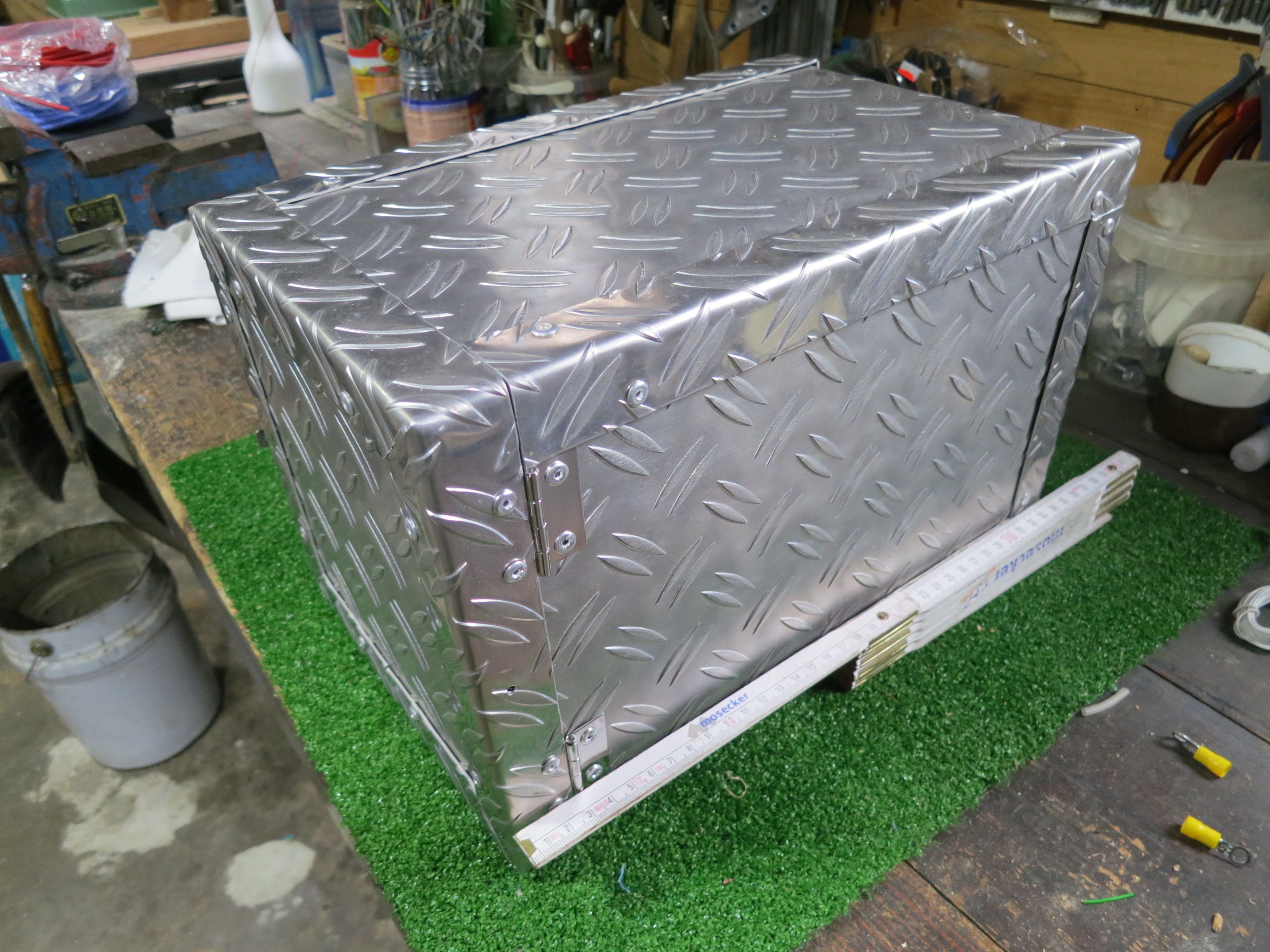

Hallo Jürgen,

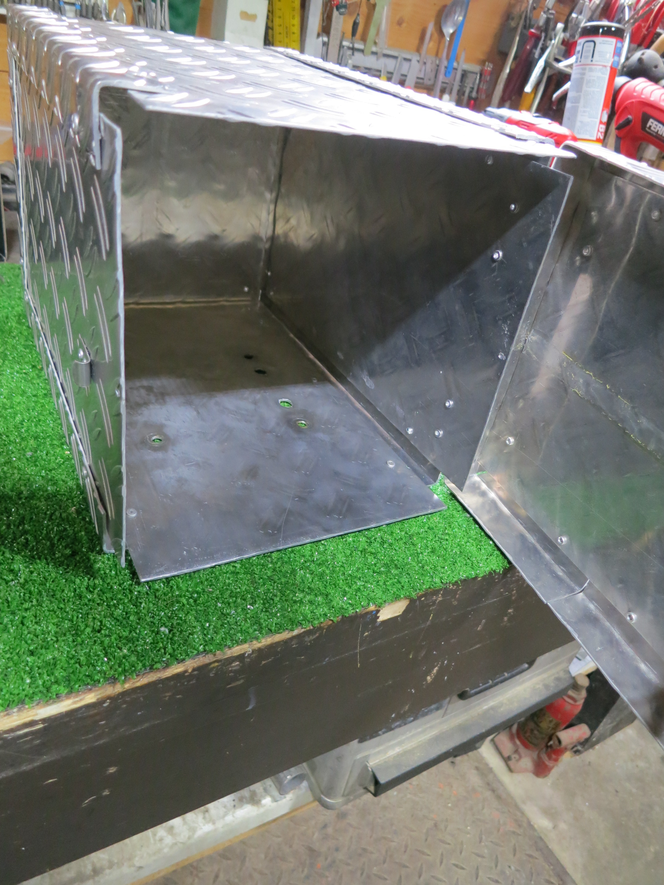

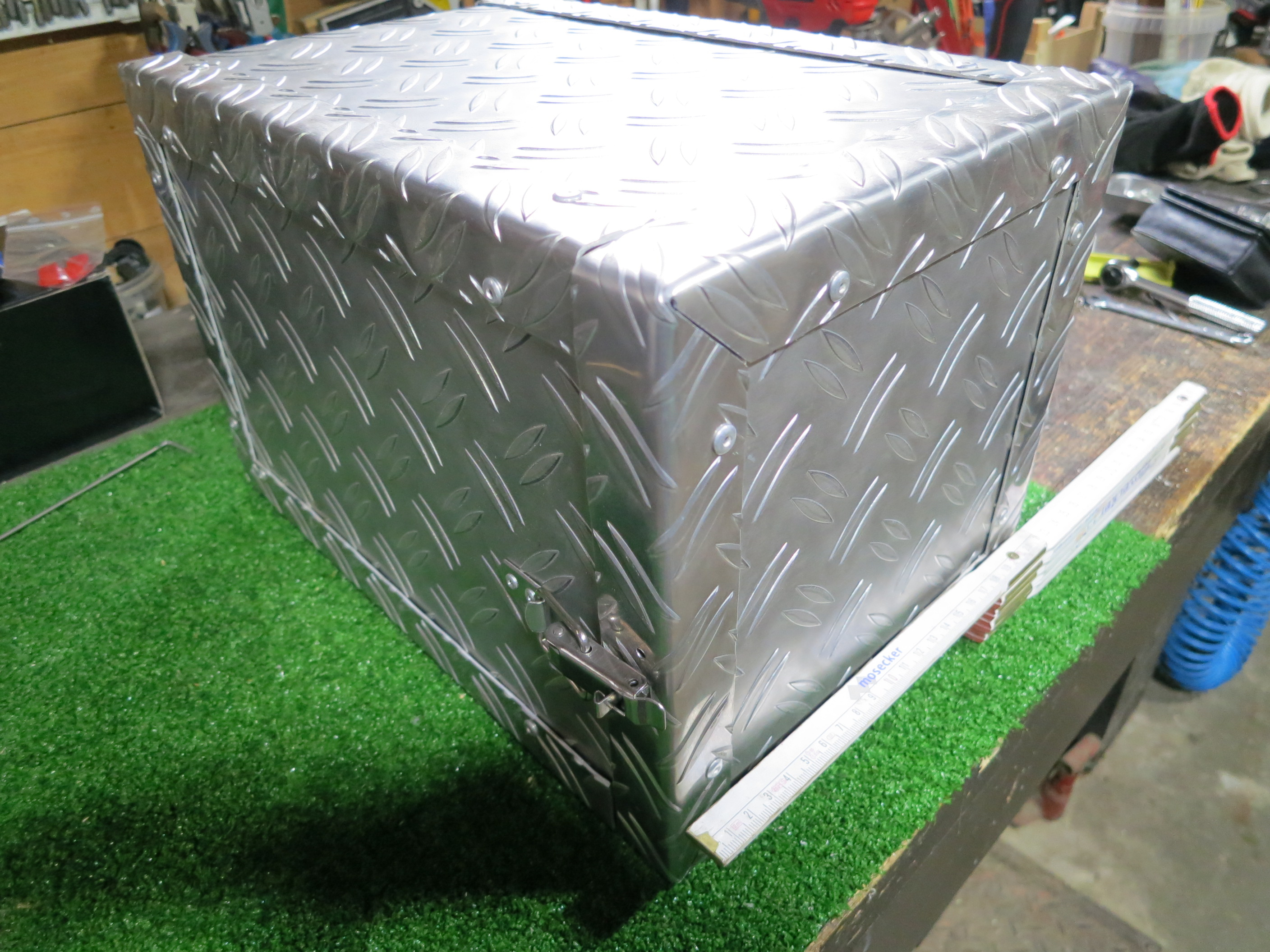

ich habe mal in meinem Ersatzteilschrank nachgeschaut und noch eine fertige Box auf Lager.
Die Box ist rostfrei aus Alu und die Beschläge aus V2A. Für den Materialpreis würde ich dir die fertige Box verkaufen.
