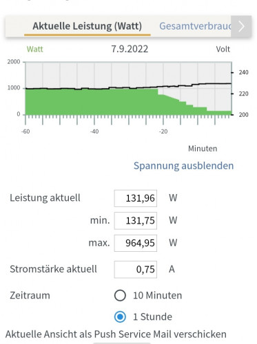

Hast du einen Evo? Wie schon bei meiner vorherigen Mqi GT läuft beim Evo-Netzteil der Lüfter die ganze Zeit durch. Selbst wenn die Akkus nicht mehr angeschlossen sind.
Ich habe auf deine Einstellungen meine Akkus geladen.
Hier sieht man meiner Meinung nach wie er am Ende das Balancieren anfängt. Bei 130 Watt, die noch eine Weile laufen. Dann geht der auf rund 20 Watt.

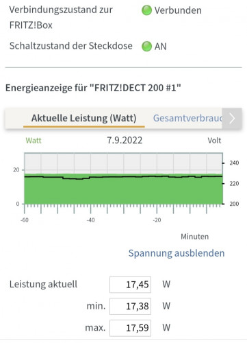

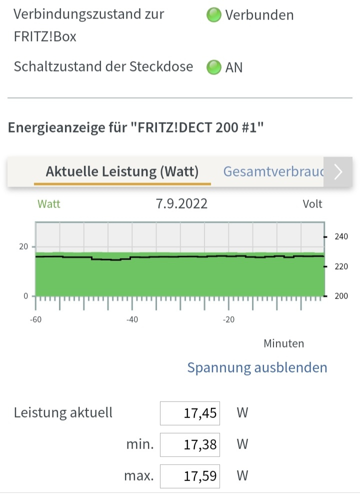

Danach sieht es so aus:
Das bleibt auch bis morgen früh so. Weil der Lüfter die ganze Zeit läuft und bis ich ihn ausschalte 20 Watt verbraucht.
Selbst wenn ich die Akkus abklemme verbraucht er die knapp 20 Watt. Ich bleibe bei der Meinung, dass Evo Akku Balancing hört auf, wenn er bei 20 Watt angekommen ist.
