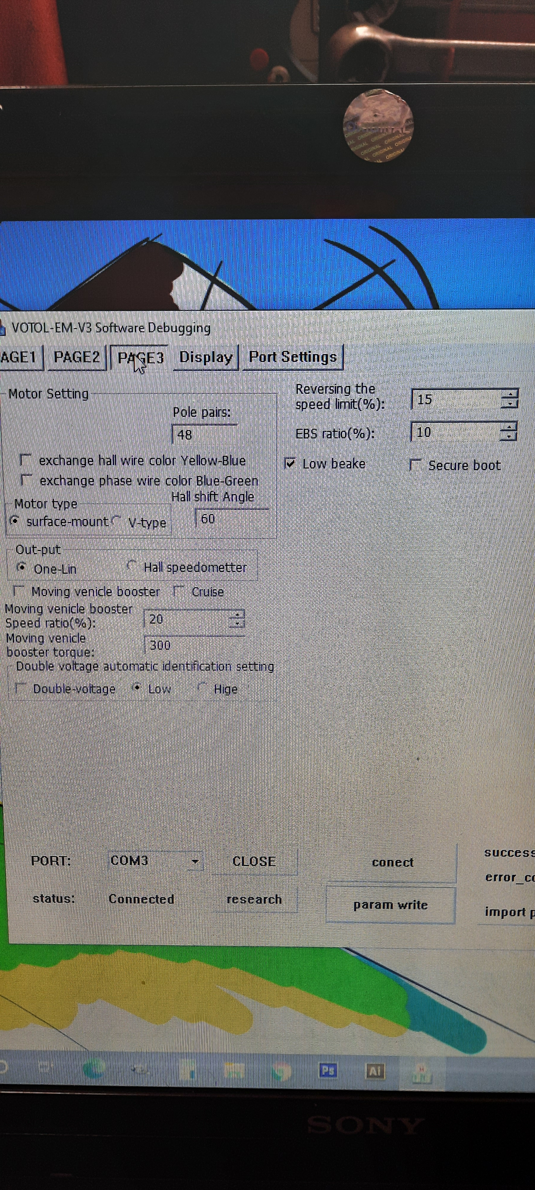

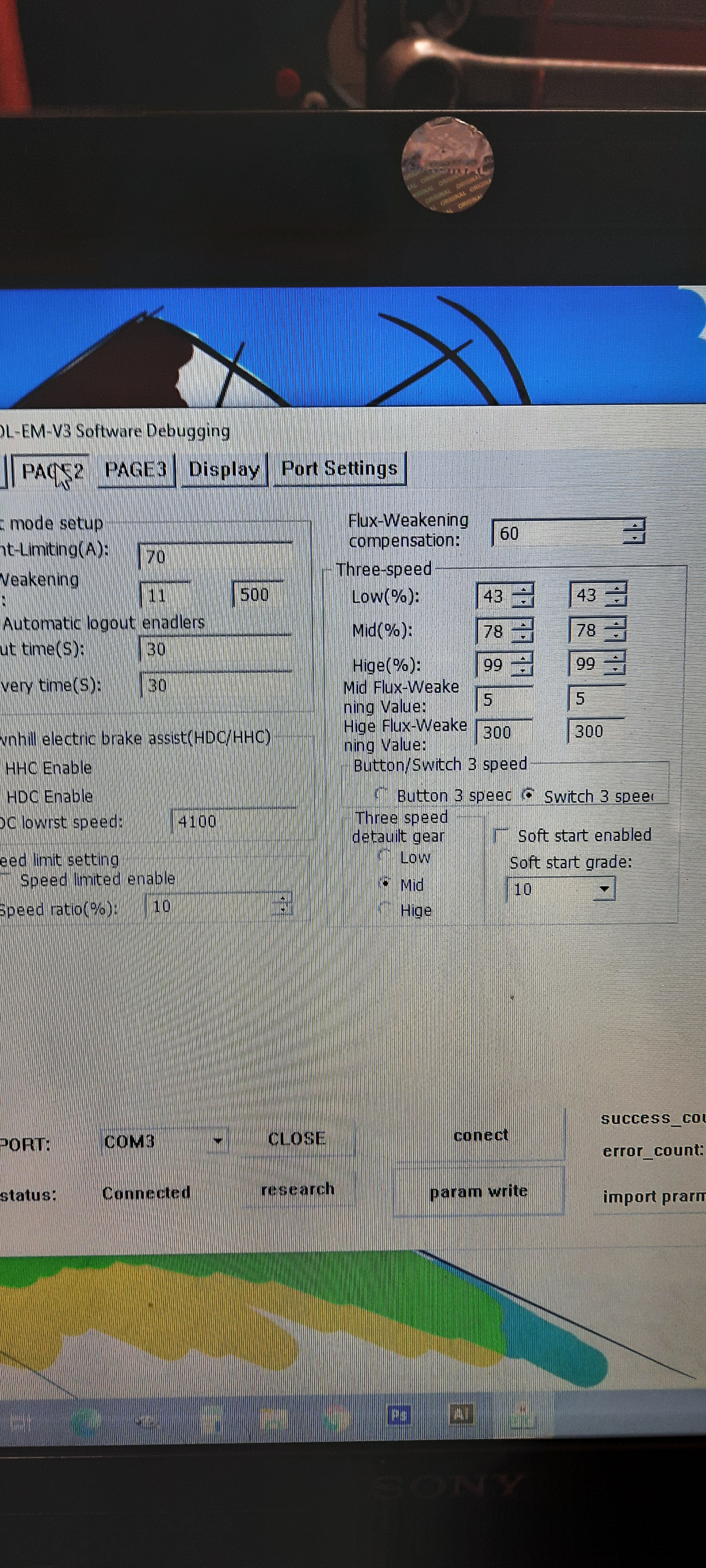

habe jetzt mal die Pole gezählt, und komme auf 12 Raster pro 1/4 Umdrehung - Ergo 48 (ist seltsam -oder) , jetzt habe ich Ihn so hinbekommen das er wieder zum Magnetpunkt springt und bei Aktivierung von "R" wieder zurück. Habe die Phasenkabel wieder getauscht.
Was ich aber Feststellte, wenn ich am Gas bleibe brummt die Motoreneinheit und das blaue Kabel wird fürchterlich Heiß wobei sich das grüne etwas erwärmt. Ich habe dann mit den hin- und her probieren mal aufgehört. Ich werde jetzt dann mal versuchen meine drei Seiten
mi den Einstellungen zu senden. Womöglich kann man aus meinen momentanen Einstellungen was ersehen. Ach ja, beim Tausch der Hallkabel bewirkte ich vorwärts und rückwärts. Ich muss mich wie immer für die Hilfe von Euch bedanken, weil ich hätt bestimmt schon die Flinte ins Korn geworfen. Aber euere Tipp's geben mir Ansporn und Hoffnung.

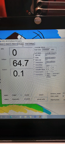

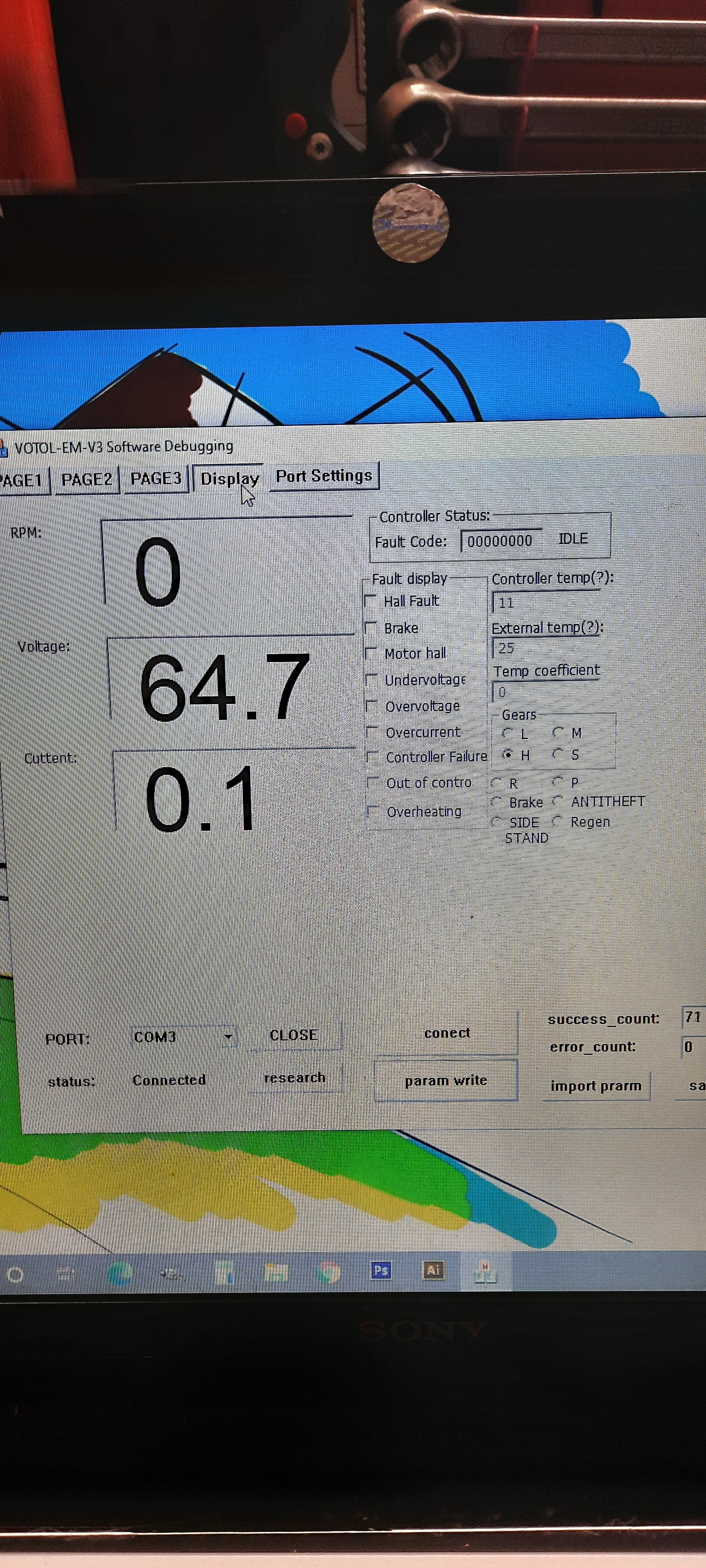

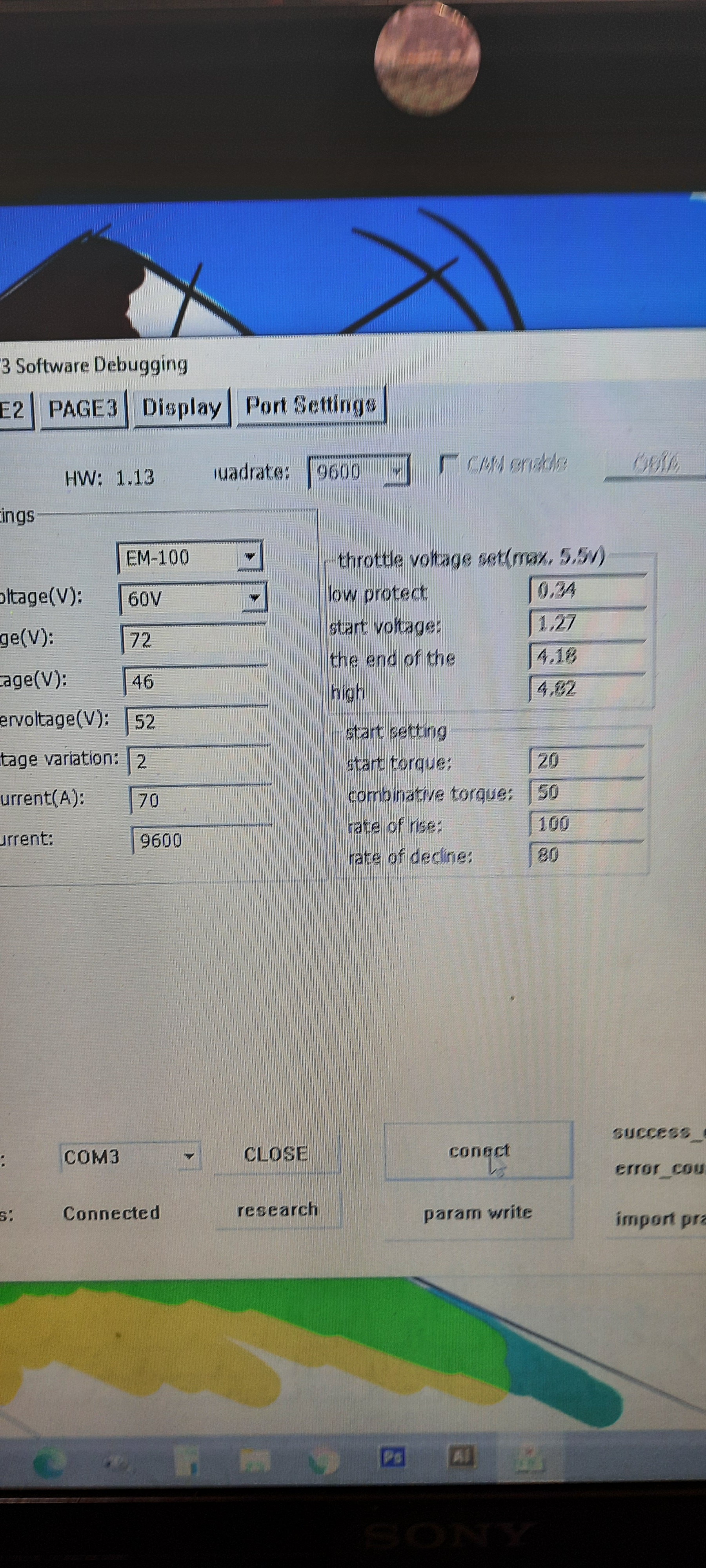

Re: Votol EM-100 & EM-150 Controller
Sorry:
war so die einzige Möglichkeit für mich, ich hoffe man kommt damit zurecht.
Gruß MAC
Gruß MAC
