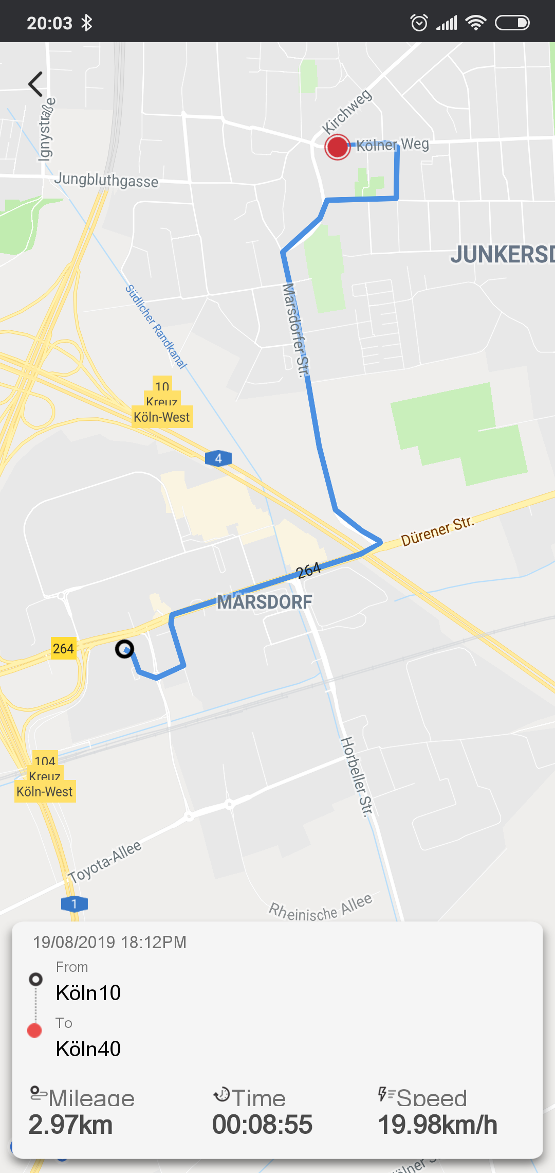

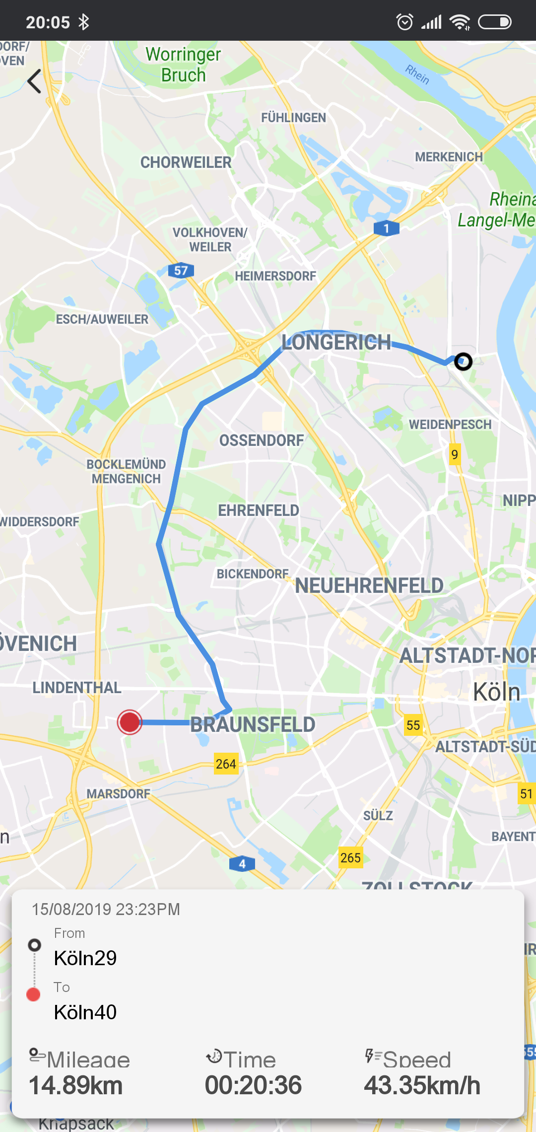

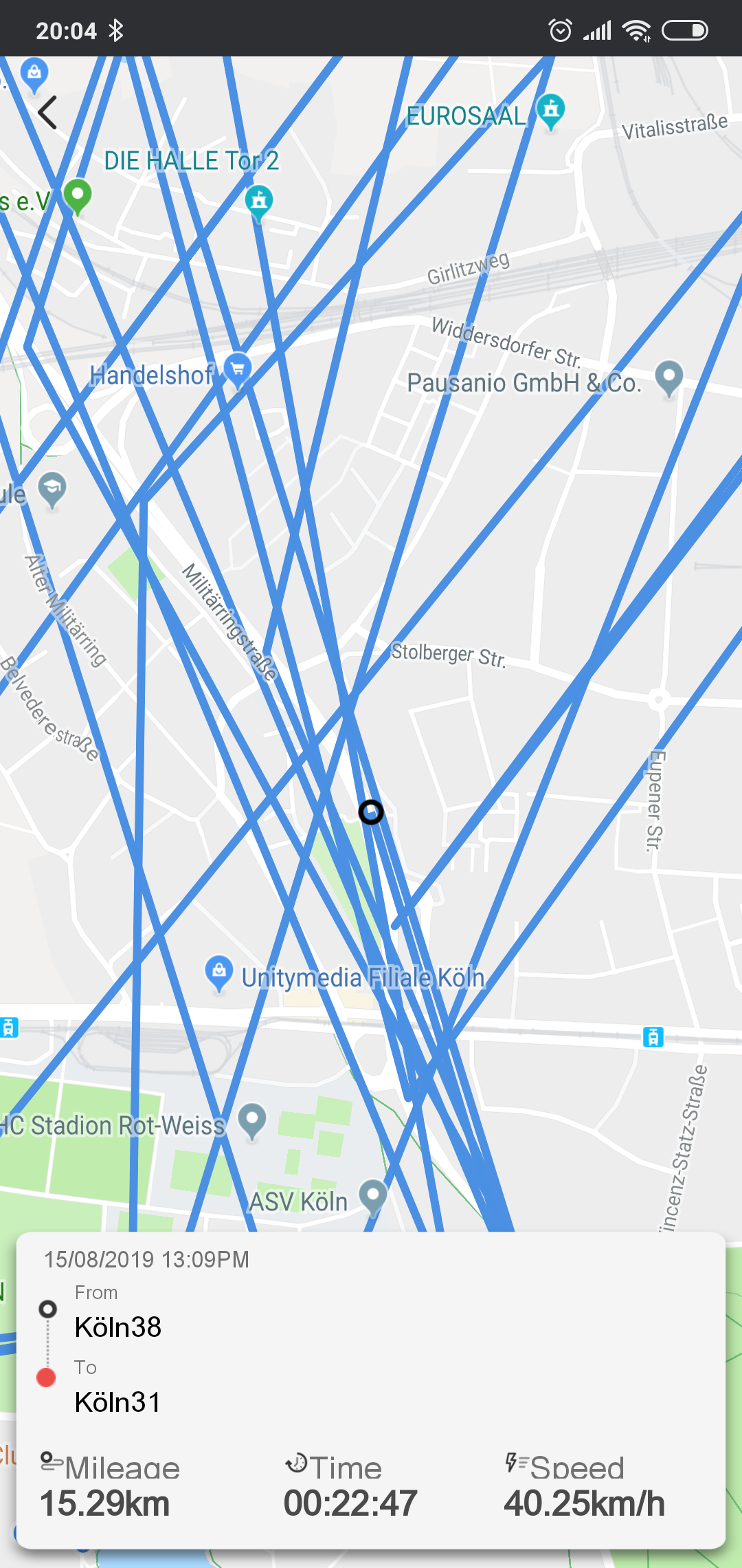

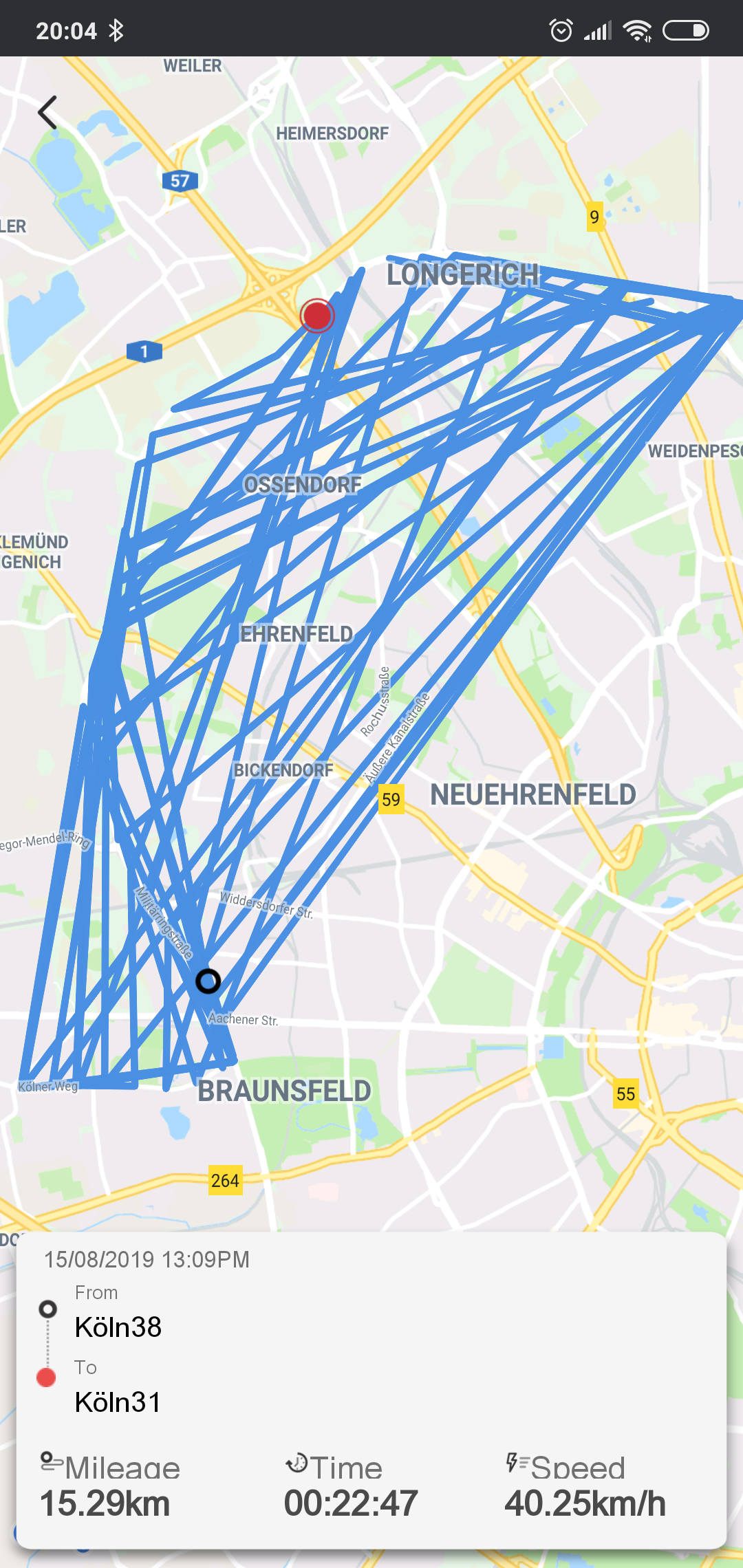

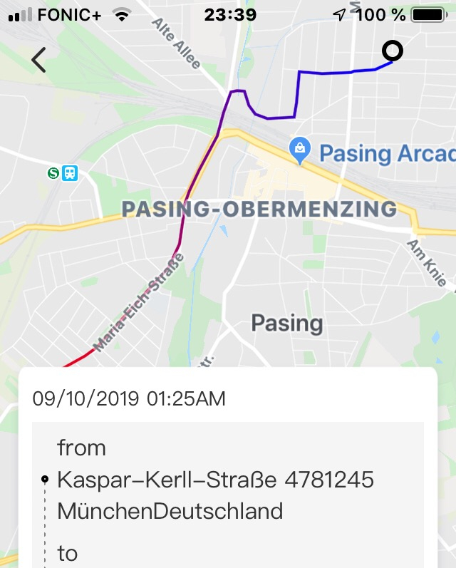

Na endlich! Die "Tracks" Kartenanzeige funktioniert jetzt.
Alte Strecken werden wirr und unbrauchbar angezeigt.
Neue Strecken werden korrekt dargestellt.
Zeitzone ist aber wohl noch immer China. :evil:
Aber es besteht zumindest Hoffnung, dass sich da serverseitig noch nach und nach was tut.

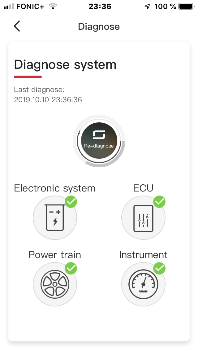

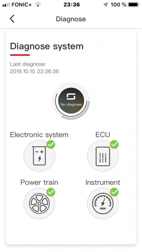

Diagnose funktioniert bei mir immer noch nicht - "device is offline".

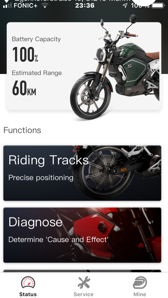

Meine TC hat von Anfang an nur das GPS Modul. Ist bereits von leeb ( https://supersoco-motor.com/tc ). Zu Beginn hat nur GPS und Benachrichtigung wie „unusual vibration“ funktioniert. Vor kurzem hab ich mir die Mühe gemacht eine technische Problembeschreibung an den Soco support zu schicken. Ob das jetzt ursächlich war kann ich nicht sagen - aber seit ein paar Tagen funktioniert die App komplett. Mobilempfang vorausgesetzt... Also Anzeige von Position, Akkustand, Reichweite, Riding Tracks und Diagnose.

Also bei mir tut sich immer noch nichts, abklemmen und verdächtige Geräusche (?) meldet er, ansonsten nichts. Hab noch die alte Version drauf, mit der Neuen bekam ich nur Fehlermeldungen....wird jetzt morgen (das wohl letzte schöne Wochenende) nochmal testen, Sonntag dann mit der neuen Version, und hoffe, dass sich was getan hat. Zwar nicht soooo wichtig, aber wenn man`s hat sollte es auch gehen

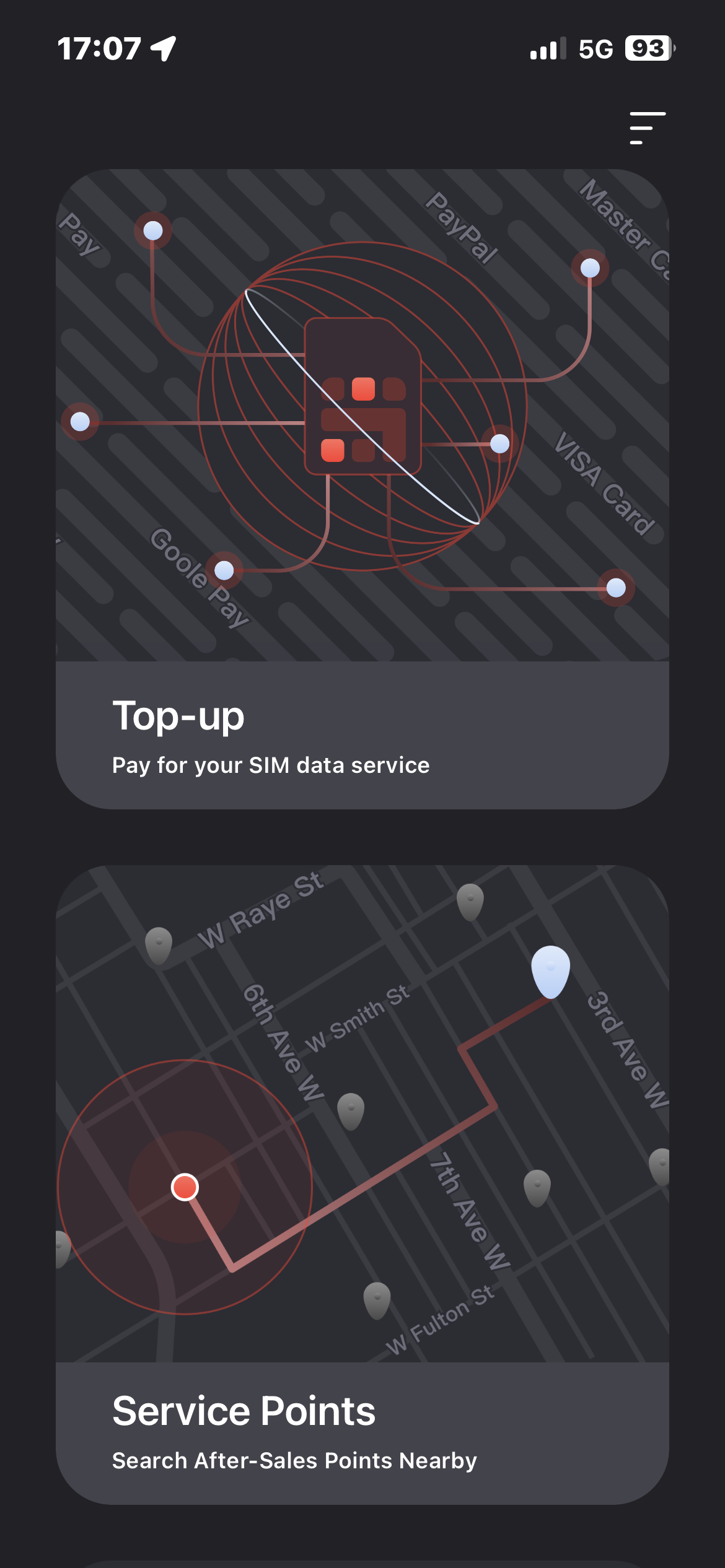

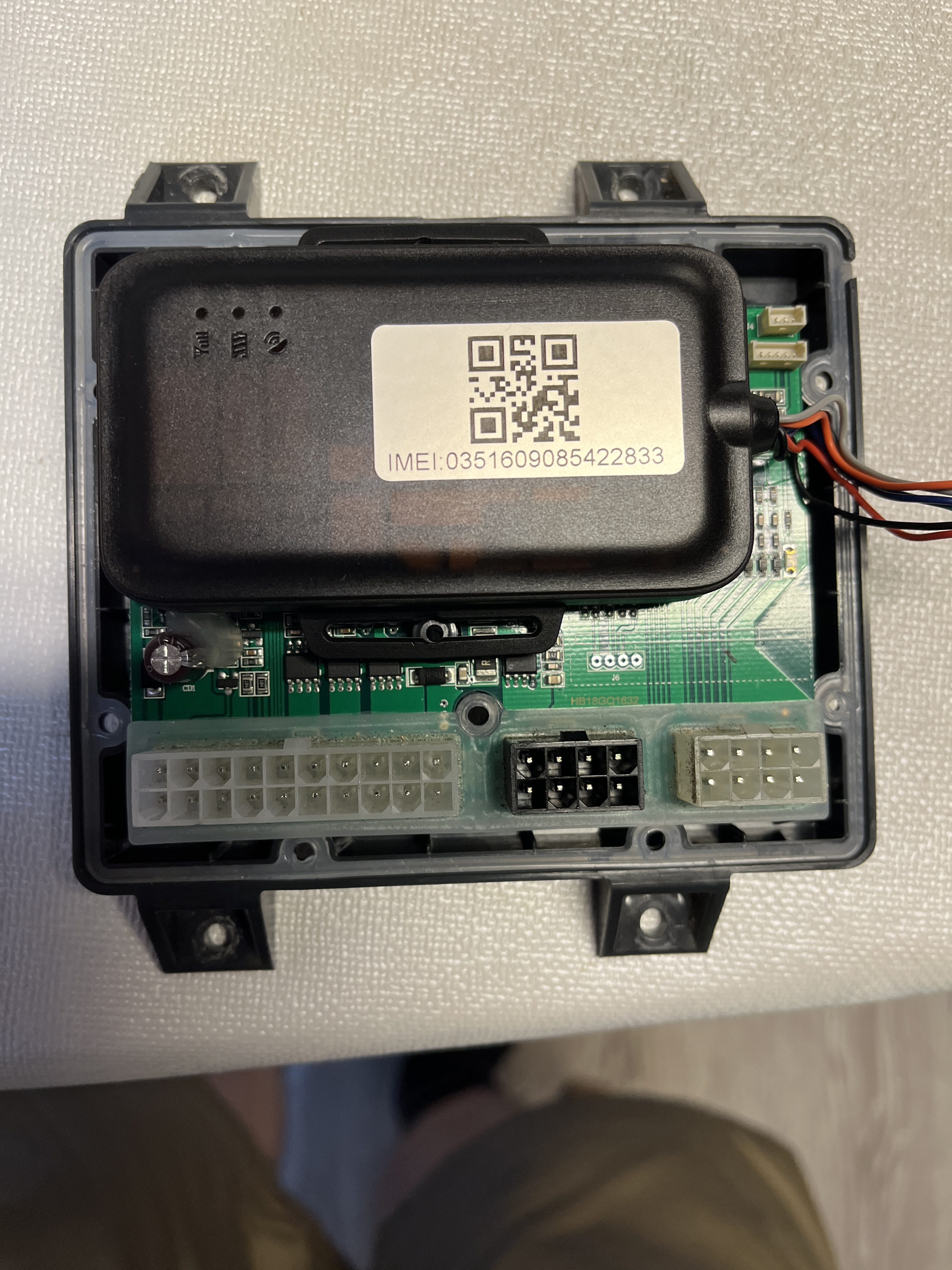

Ich habe mein ECU Modul aufgeschraubt und das
GSM/GPS Modul erstmal ausgebaut weil es ja sowiso in DL kein 3G mehr gibt!
Meine frage ist jetzt Gibt es für die CUX mitlerweile ein 4G Modul?
Und macht es Sinn eine andere SIM Karte einsetzen (Billiganbieter Ca 2-4 Euro im Monat?
Würde mich jetzt echt mal interesieren! Ich weis ja nicht wie Teuer im Monat mit der Orginal SIM
In der App steht drinne Pay for your SIM data service
Für Infos wäre ich dankbar

DH5HAI hat geschrieben:
Mo 14. Aug 2023, 12:44
... GSM/GPS Modul erstmal ausgebaut weil es ja sowiso in DL kein 3G mehr gibt!
Wenn sich das Modul noch einzeln ausbauen lässt. In den neueren Rollern gibt es ja nur noch eine gemeinsame Platine für ECU und GPS/GSM.
GSM (2G) läuft doch weiter und das reicht dicke für die paar Daten. Etwas anderes ist es, wenn die SIM-Karte nicht mehr funktioniert, weil sie abgelaufen ist.
Foto?

...das ist ja wieder ein anderes Modul als die beiden Typen, die bei der TCmax verbaut werden/wurden :roll:
Pfriemler
Beiträge: 2743
PLZ: 14513
Wohnort: Südrandberlin
Tätigkeit: Tonkünstler
Re: Super Soco CU-X - ECU / GSM-/GPS-Modul
Beitrag von Pfriemler »
Stimmt, hatte ich beim Suchen auch festgestellt.
Fotos von der Hardware beider CUx-Versionen gibt es auch in diesem Thread.
