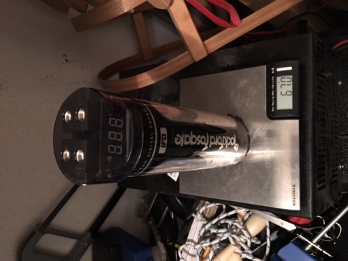

Was ist denn das für ein Kondensator? Elektrisch oder Wärmetechnik? Zweck?
Ich rate mal: ist elektrisch und parallel zur Batterie geschaltet, um hohe Impulsströme zu ermöglichen, die die Batterie alleie nicht hinbekommen würde?
Und gut gekontert bezüglich dem süffisanten Hinweis von Eule :lol:
Rov
Beiträge: 725
Registriert: Mo 13. Feb 2017, 08:48
Roller: GSX-R e899 K2
PLZ: 96114
Re: GSXR 1000 K2 Notlösung
Beitrag von Rov »
Danke!

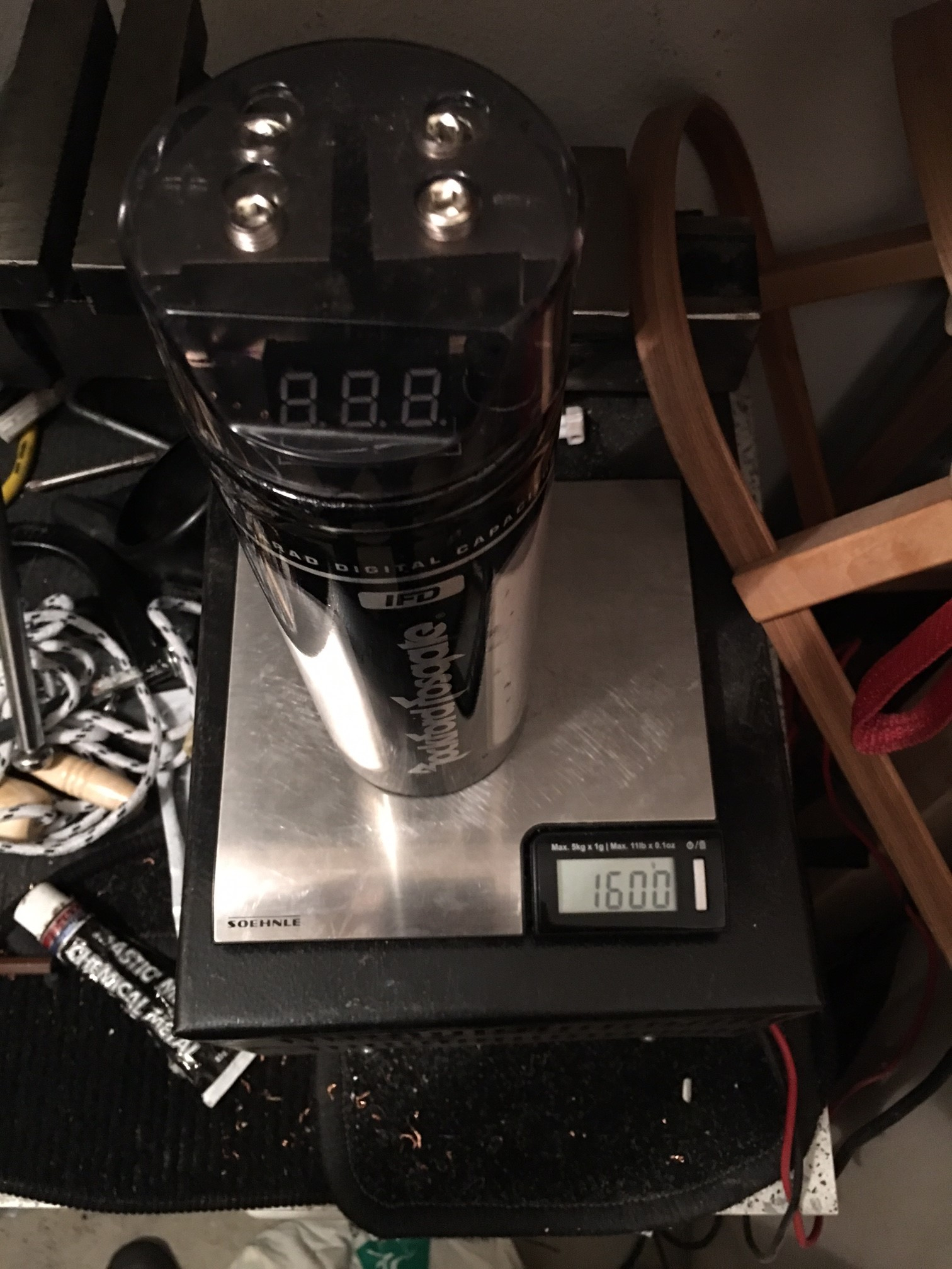

Ursprünglich hatte ich ihn als Gag in die lange Schwinge gebaut. An dieser Stelle haben einige NOS- Drag Racing Bikes Ihre Flasche sitzen. Da ich aber kein Verbrenner mehr habe, kam mir der Gedanke: "Nimmst dir einfach einen Kondensator aus dem Car HiFi Bereich, der hat ungefähr die gleiche Größe und ist am Ende auch für mehr Bums verantwortlich. Ich habe ihn aber nur in den 16,9VDC Spannungskreis gebaut, wo die Regelelektronik dran angeschlossen ist (12V Bordnetz). Der hat nichts mit der 20Ah LiPo Batterie, in Zukunft 25Ah zu tun, da dort die Spannung demnächst auf 125VDC runter geht (aktuell 175VDC). Das Problem was ich hatte, war das ich jedes Mal, wenn ich den 4S LiPo angeschlossen hatte es zum Funkenüberschlag kam, da sich der Kondensator natürlich blitzschnell aufladen möchte.
Die mitgelieferte Ladeelektronik zum be und entladen des Kondensators funktionierte irgendwie nie. Bzw. hatte ich keine Lust ständig den Kondensator zu laden und zu entladen. Das kostet ja auch jedes Mal Energie vom 10Ah Akku! Den Gag möchte ich aber nun behalten, da er auch eine schöne blaue Spannungsanzeige hat. Und da ich nun über all Gewicht einsparen möchte, damit die Kiste später besser aus dem Quark konmt wollte ich eine wirkliche Attrappe raus bauen, die dem Original sehr ähnlich sieht aber wesentlich leichter ist.

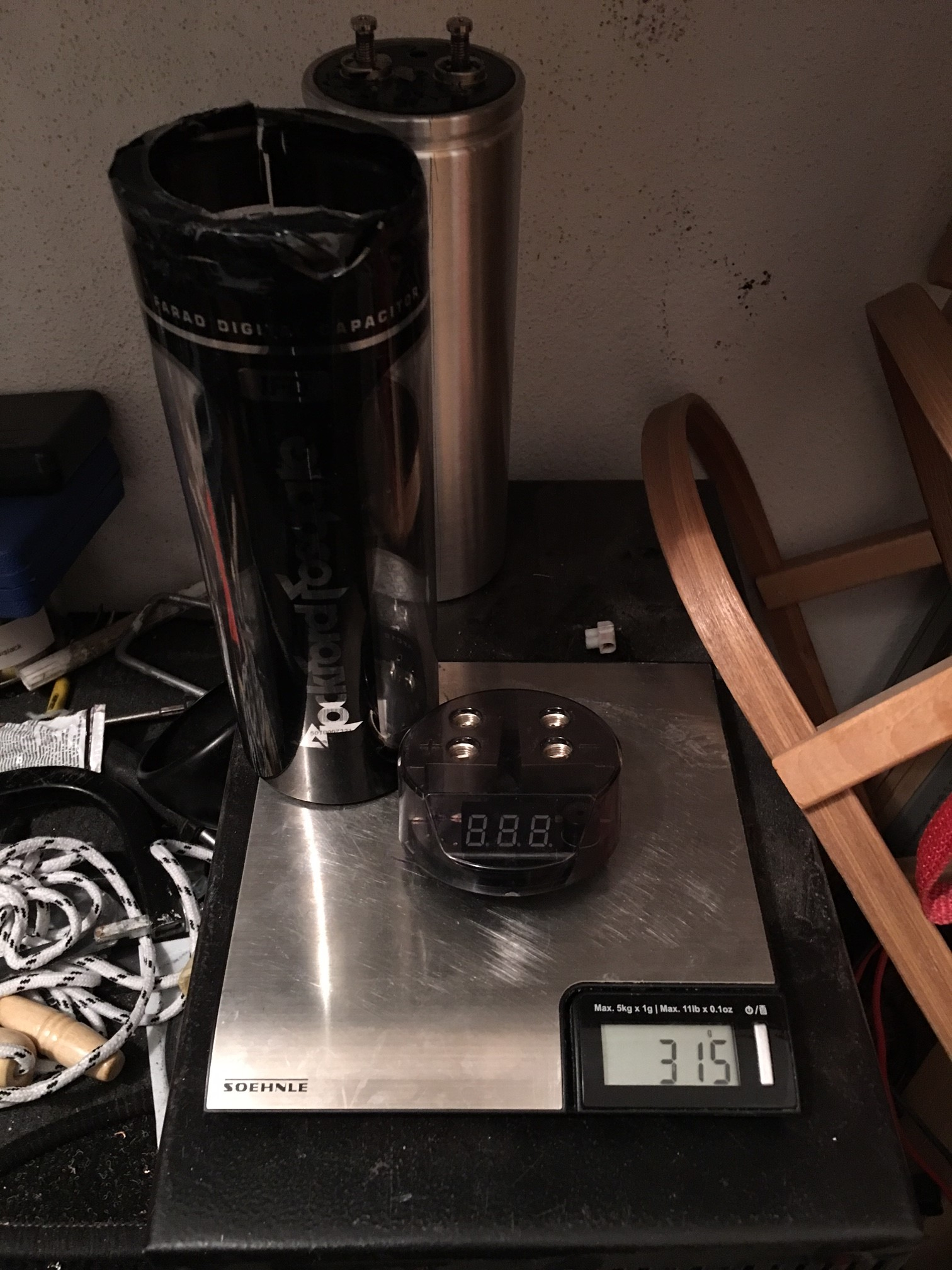

Das Anfangsgewicht lag ja bei 1,6 kg und derzeit bin ich bei 315 Gramm gelandet.
Es fehlt aber noch das Alurohr und der Kleber, dann kenne ich das Endresultat.
Wie geagt, die Anzeige funktioniert trotzdem noch.
1,6 kg

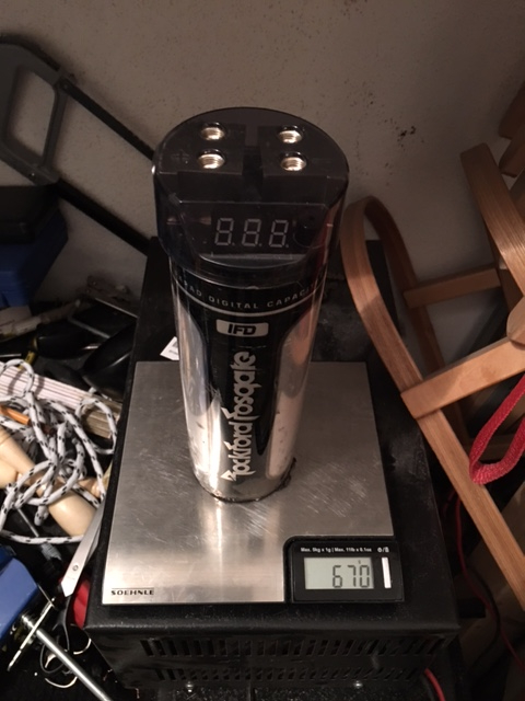

Fast geschafft ... sind nur 930 Gramm geworden.
Aber immerhin!

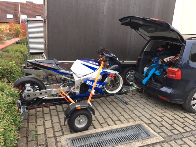

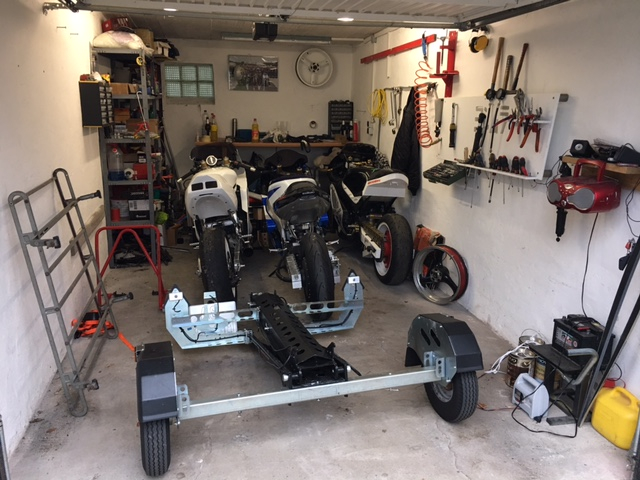

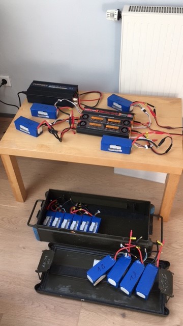

Vorbereitungen furs WE laufen ...
Heute noch die restlichen Akkus laden und heute Abend noch den Anhänger zusammenbauen, dann geht´s morgen auf die Reise ...

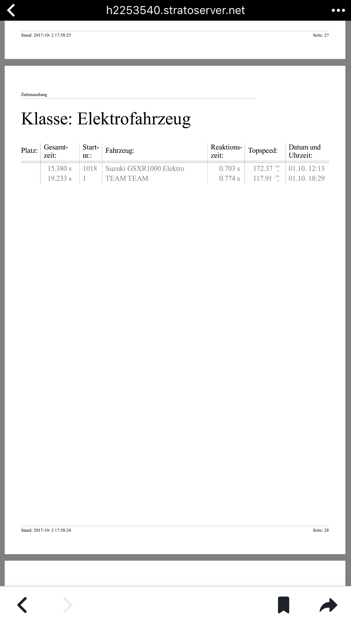

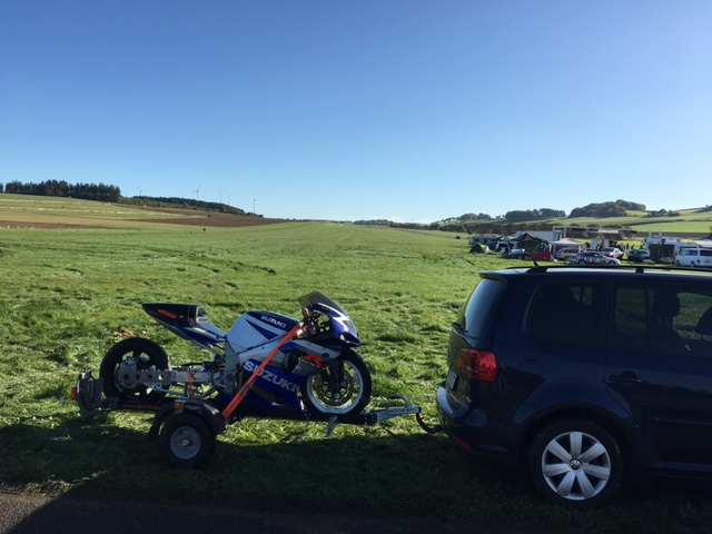

Das lange Wochenende ist rum und ich konnte noch einen weiteren Lauf, diesmal mit einem 1/3 leistungsschwächeren Regler, absolvieren. Wie von uns geplant wollte ich auf meinem Heimweg noch einen kurzen Zwischenstopp beim EFR in Brilon machen. Im Gegensatz zu Samstag (es hatte sehr sehr viel geregnet), war es nun trocken und sonnig. Also perfekte Bedingungen!
Sind gegen 10 Uhr angekommen und sind sofort zur Rennanmeldung um gleich zu erfahren, das schon Anmeldestop ist :-(.
Nach ein wenig Gejammer und Diskussion könnten wir zumindest ein Testticket ergattern :-).
Also ab zum Abladen der Bikes.
Dann sich kurz bei den anderen Bikern blicken lassen, hier und da ein kurzes Schnäckchen und gleich erfahren, das es um 11 Uhr losgeht. Also ab, umziehen und gleich mal zwischen den anderen Bikes eingereiht. In der Zwischenzeit war auch unsere Familie eingetroffen!
Pünktlich gegen elf passierte es dann, dass eine der Zeitnahmeanlagen ihren Dienst quittierte! Stromproblem! Ich wurde schon vor der Anreise dorthin informiert, dass der Flugplatz nur eine 16A Sicherung hat und ich besser meine eigene Stromversorgung mitbringen sollte, falls ich mein Bike aufladen möchte.
Die Reparatur hat bloß eine geschlagene Stunde gedauert. Die Zeit hatte ich für viele weitere nette Gespräche bzgl. meines Elektroumbaus genutzt. Mir war also nicht langweilig :-).

Das einzig positive und damit auch für mich erfolgreiche war, das der Regler, nicht wie bei GRW und Speeddays, abgeschaltet bzw. Aussetzer hatte und deshalb bin ich mit neuem Topspeed am Ende herausgekommenen :-).
15,380 Sekunden @ 172,37 km/h
Und damit bin ich nun offiziell im "100 mph Club of ev's" :-) (electric vehicle's).
Von daher bin ich mit der Saison 2017 super zufrieden!
