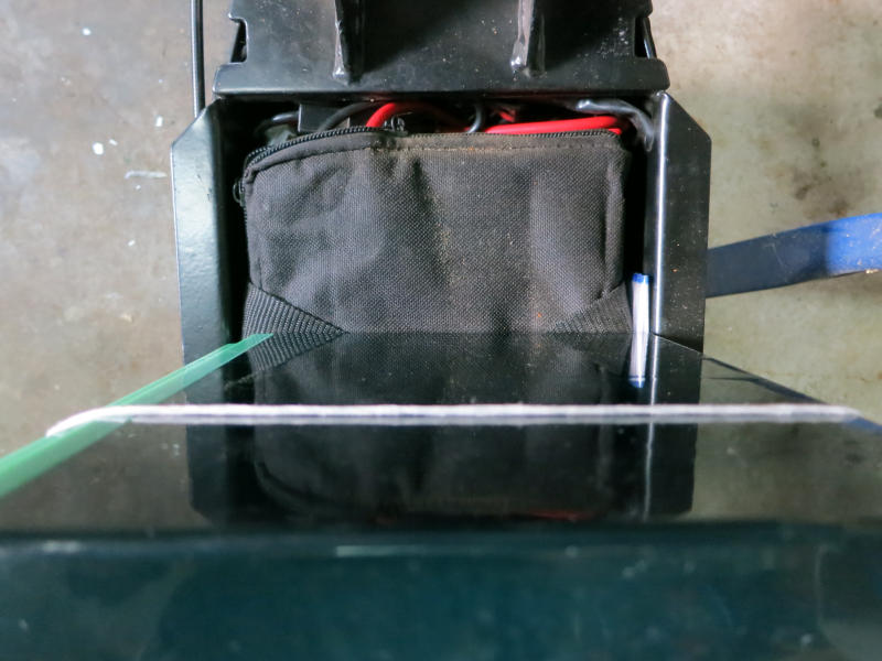

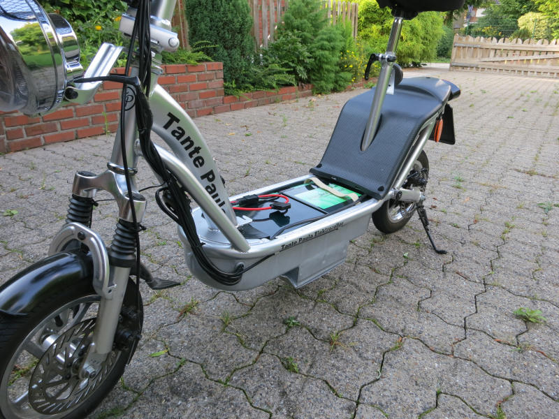

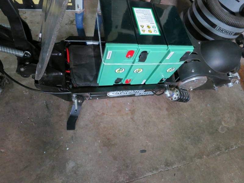

meine neuen Greensaver Blei-Silikon-Akku SP24-12 SP2412 12Volt 24Ah müssen jetzt in den BT-250. Beim TP passten die Akkus gerade so quer in den Kasten
Im BT-250 sollen die Akkus hochkant in den Akkukasten und das Trittbrett 7 cm höher gelegt werden. Noch ein Metallkranz drum und fertig.
Leider kommt es anders als man denkt, es fehlen ein paar Millimeter, die Akkus passen nicht hinein.
Beim BT-250 ist der Akkukasten gleichzeitig Rahmen in Form von 2mm Eisenplatten. Eine einfache Lösung ist mir noch nicht eingefallen. Ich hoffe auf Vorschläge / Ideen von Euch.

Doppelt soviel Ah wie bei den herkömmlichen Akkus, das hat schon was. Aber auch mehr als doppelt soviel Gewicht wie die herkömmlichen Akkus. Na, ich weiß nicht. Um das wettzumachen müsste ich mindestens 10 bis 15 Kg abspecken. :?:

10 kg mehr oder weniger spielt keine große Rolle, höchstens an Steigungen über 10%. Im platten Münsterland sind die Brücken die höchsten Erhebungen, also kein wirkliches Problem für Dich.
Andererseits ist Abspecken immer gut. ;)
Ich werde wohl den Akkukasten auf einer Seite Aufflexen und 3mm verbreitert wieder Anschweißen müssen. Eine bessere Lösung ist mir noch nicht eingefallen.
