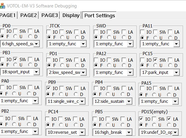

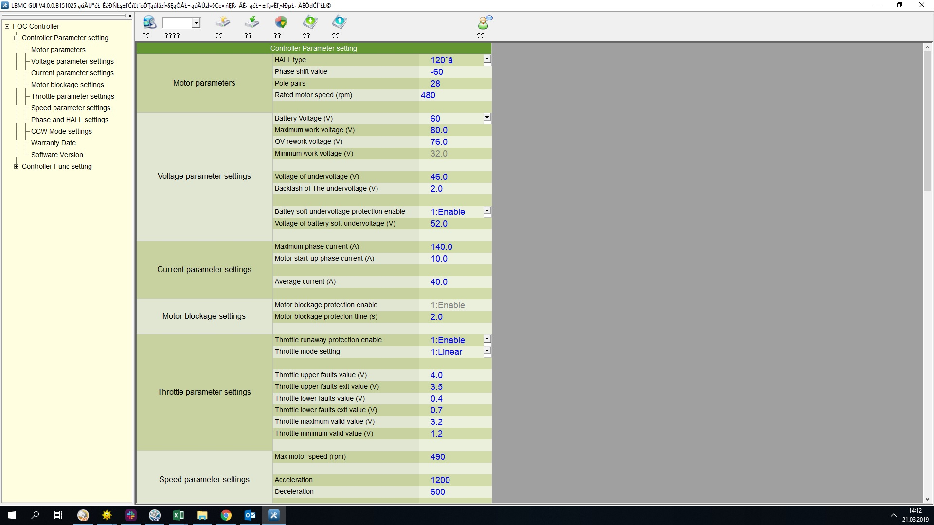

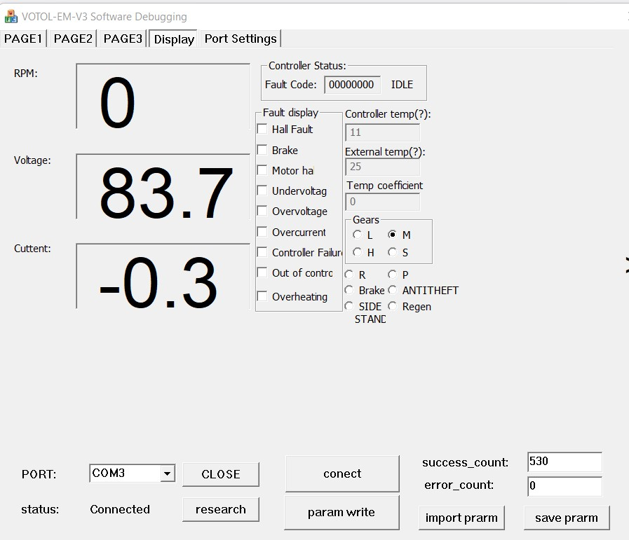

@MAC:
Hier meine Software-Anzeige wenn der Controller fehlerfrei auf Fahrstufe M und im Run-Modus läuft (bei mir mit 75Volt-Akku):
Und hier die Einstellungen der Eingangsschnittstelle, die beim EM150s aber anders sein Können als bei deinem Gerät.

@MAC:
