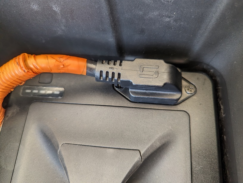

Mich hat es jetzt leider mit dem verschmorten Stecker am Akku erwischt.
Äußerlich sieht man nichts aber der Stecker lässt sich nicht mehr bewegen!
Roller hat erst 400 km runter und Garantie hat er natürlich auch noch.
Problem, Händler ist 40 km entfernt und der Akku hat noch 43%
Jemand ne Idee wie ich ohne hier weiteren Schaden anzurichten den Stecker lösen kann?
