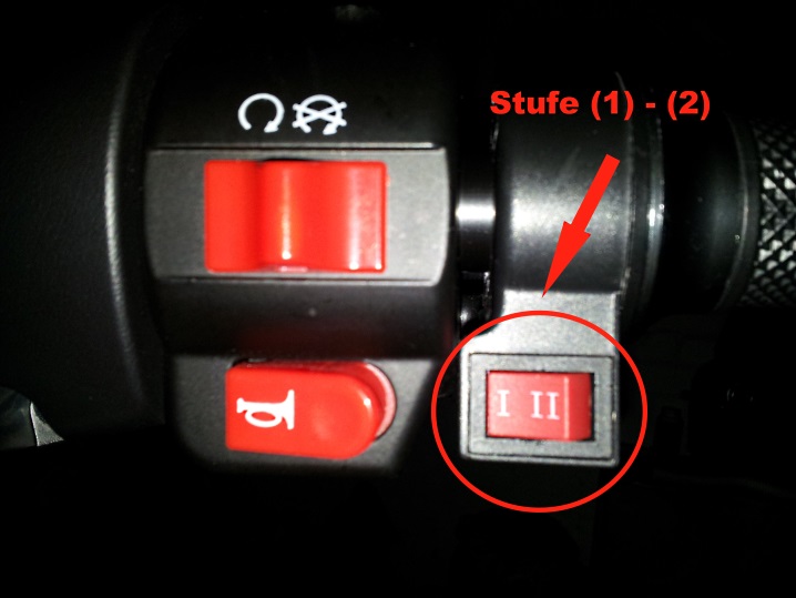

Moin, anscheinend haben wir alle etwas verschiedene Ausführungen. Was innerhalb eines Jahres schon ein büschen gediegen ist. Mit der ersten und zweiten Stufe meinte ich die Fahrstufen. Bei meiner eGrace, kann man diese auf der rechten Seite am Lenker mit einem Kippschalter einstellen. Erste Stufe max. ca. 30-25 Km/h und die zweite Stufe ca.50-45 Km/h. Die unterschiedlichen Geschwindigkeiten (innerhalb einer Stufe) ergeben sich aus dem Ladezustand der Akkus. Also bei Randvollen, halt etwas schneller. Ist im Großen und Ganzen, wie ein sehr einfacher Tempomat. Ich finde es sehr angenehm etwas langsamer fahren zu können (gerade mit Anhänger), "ohne" ewig auf den Tacho achten zu müssen. Wie schon geschrieben. Bei mir ist die Fahrt das Ziel. Wohne halt einfach zu schön, um so schnell wie möglich zum Ziel zu kommen. Würde mir auch nicht wirklich etwas bringen. Bei mir sind die meisten Straßen mit 60 Km/h erlaubt (etwas außerhalb City-HH), gefahren wird in der Regel 70-80 Km/h. Da lasse ich mich doch lieber so schnell wie möglich überholen.Weil mit 70-80 Km/h mit zu schwimmen, haut sowieso nicht hin. Und bei 45-50 Km/h dauert der Überholvorgang entsprechend länger. Also, ich möchte den Schalter nicht mehr missen. Stufe 2 nutze ich in der Regel, um langsame Verkehrsteilnehmer oder stehende Autos zu überholen. Und natürlich, wenn ich wirklich schneller irgendwo hin muss. Anbei ein Foto, hoffe man kann den Schalter gut erkennen!

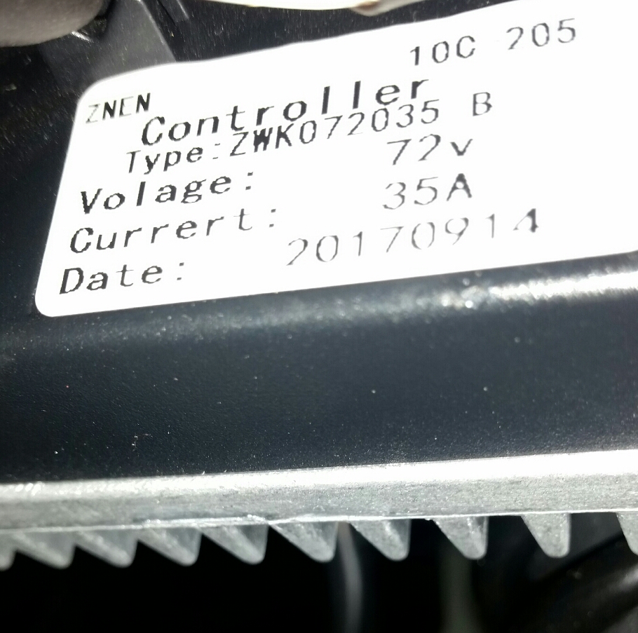

Servus Rollerfreunde! Heute kam meiner, kostete nur 1043€ Statt 1299€
, von LIDL. Lieferung dauerte 12 Tage. ABER auch bei mir, ist der miese Controller verbaut, ZNEN 72V-Current 35A= 2,520 KW
statt 3,0 KW-> arglistige Täuschung?!? Wir wollen 45Aer Controller!!!
Wollen wir mal GEMEINSAM stärkere Controller von NOVA MOTORS oder ein aktuelles Prüfprotokoll der Leistung fordern?
Beste Grüße. PS: 2 Stufen Kippschalter hat meiner auch, eigentlich ganz nett.

Zu den Fahrstufen:
Hat meiner auch, genau wie bei Hamburger Jung ( Detlef)
