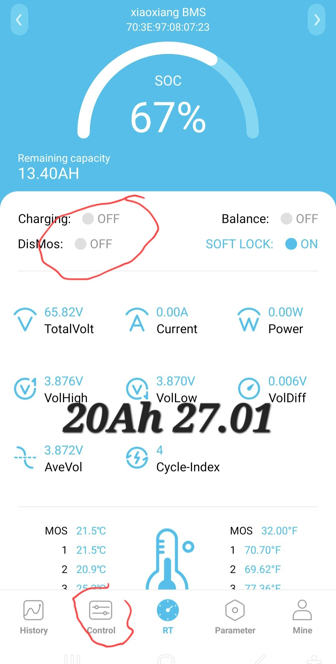

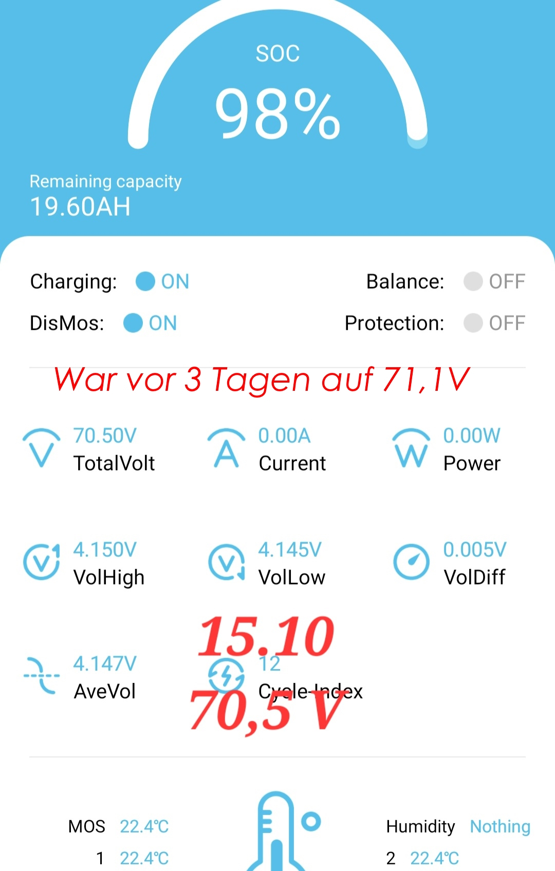

Es gibt Neuigkeiten,
habe jetzt mehrere Wo meinen geschädigten 20 AH Akku bei der Entladung in der Wohnung bei 20° beobachtet.
Hier das außergewöhnliche Ergebnis der Spannungsabfälle.
Bei Charge + Discharge > ON Spannungsabfall 0,2 Volt / 24 Std
Bei Charge + Discharge > Off Spannungsabfall 0,02 Volt / 24 Std
Wer hat ähnliches Verhalten festgestellt.
Gruß Conny

Sagen wir mal so: die 0,2V in den ersten 24 Stunden kann man als "normal" ansehen, da die Zellen nie lange die Ladeendspannung von 4,2V halten. Aber ab 4V sollten sie das relativ stabil zumindest zwei Tage halten. Leichte Entladung herrscht ja immer, wenn man ein BMS hat das ständigauf aktiv geschalten ist. Seid das Daly BMS an den alten DTR-Zellen hängt ist der Spannungsabfall im "Lagermodus" viel geringer.
Liebe Grüße
Andi

Auch bei dieser Spannung und Charge ON fallen kontinuierlich 0,2 Volt ab.
Kann aber auch an dem merkwürdigen BMS liegen.
Gruß Conny
