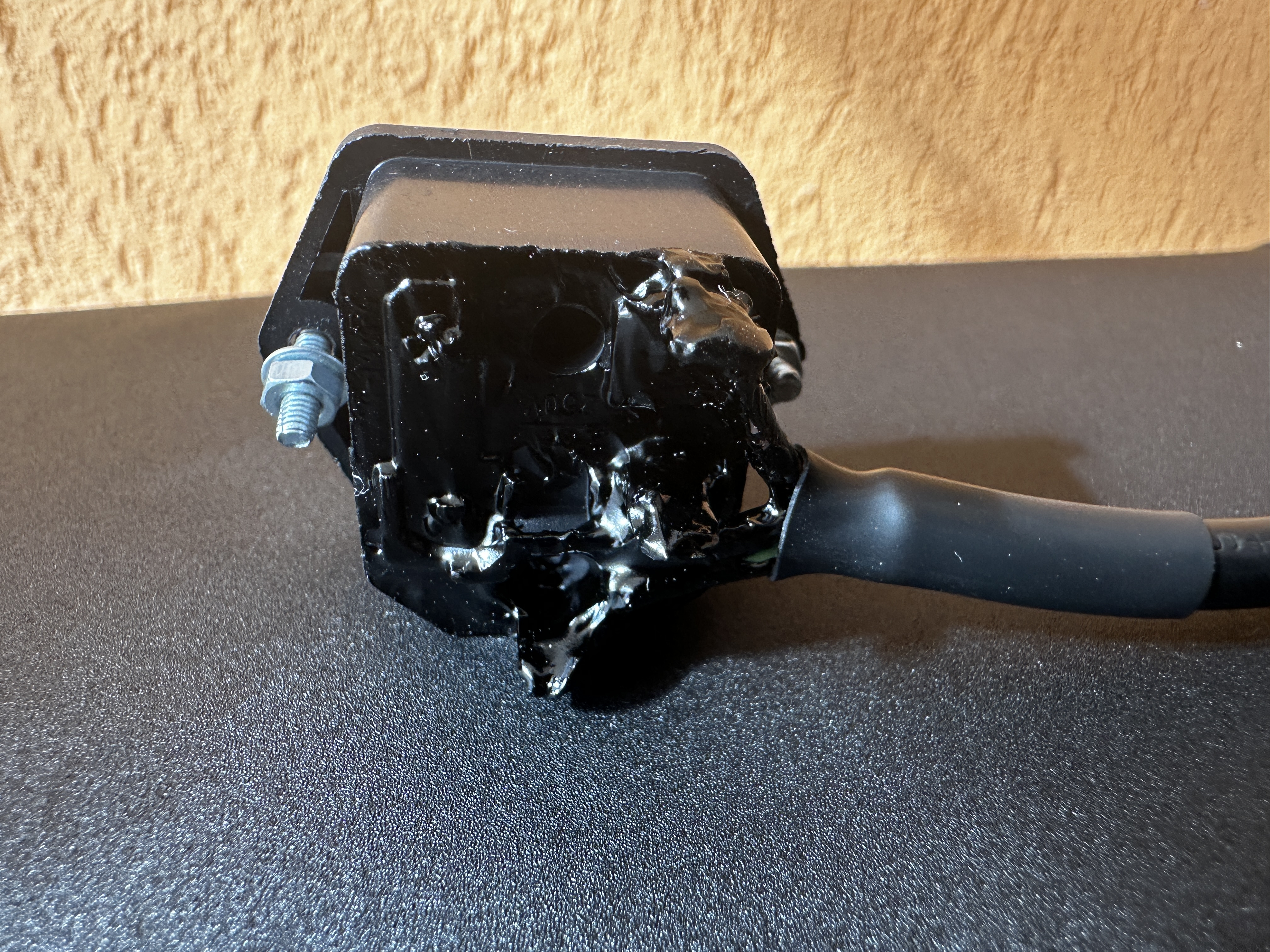

ich fahre auch ein MO125 und wollte fragen, wo genau man schon den fertigen Stecker kaufen kann (link)?
Ich traue mir nicht zu, die Einzelteile zu kaufen und dann zu löten usw. Von daher zahle ich lieber eben diesen viel höheren Preis und dafür brauche ich den fertigen Stecker nur noch anstöpseln.

Ich habe den Stecker auf ebay gefunden und bestellt....hoffe es klappt dann alles ;)

jorgepnt hat geschrieben:
Mi 13. Sep 2023, 09:57
Herzlichen Glückwunsch - wonach ich auch suche, ich finde nur Gülle. :lol: (Die ebay-Suche ist sowieso inzwischen so ätzend doof geworden). Eine ebay-Artikelnummer wäre hilfreicher. Sollte es endlich eine Fertiglösung zu einem akzeptablen Preis geben, würden sich viele freuen.
Ansonsten mein Crede: Selbstbau ist absolut kein Hexenwerk, siehe die Beispiele in diesem Thread. Wenn man das passende Kabel fertig kauft, beschränkt sich ein eventuelles Löten auf die drei Kontakte am (korrekt) Kaltgeräteeinbaustecker, das schaffen auch Grobmotoriker. Anderenfalls 6,3mm-Flachstecker "über Eck" kaufen (weil die bautechnisch kürzer sind) und am Kabel ancrimpen oder anlöten. Eine gute Isolierung ist Pflicht, aber das schafft man mit Pannenband, einer Kartuschenspritze und schwarzem Silikon genauso gut.

Es ist nur noch ein Stecker zur Verfügung. Also wer zuerst kommt, der malt zuerst :D
https://www.ebay.de/itm/285345575167?_t ... p_homepage

Danke. Ja großartig. Das dengelt jemand in Heimarbeit zusammen und macht 300-400% Gewinn auf den Einkaufspreis. Und das wirklich Spannende, nämlich die Isolierung der später offen zugänglichen Rückseite, wird nicht gezeigt. Eine Lage Schrumpfschlauch ist an dieser Stelle nicht ausreichend. OK, kann man ja noch selber nachbessern.
Also wenn das die einzige Beschaffungsquelle ist, dann würde ich direkt mal eine Kleinserie auflegen. Aber wir sind ja in Schland und als Inverkehrbringer solcher Lösungen stünde ich schon mit einem Bein im Knast.
edit: Trotzdem: für 69 Euro Endkosten eine fertige Lösung kann es wert sein. Ich bitte schon mal um ausführliche Fotos, wenn das Teil angekommen ist!

Ja, mir ist schon klar, dass er damit viel Gewinn macht, aber wie gesagt ich möchte da kein Risiko eingehen, wenn ich sowas selbst machen würde. Zumal ich kein Lötkolben usw. habe. Klar, weiss ich auch, dass ich hier auch nicht zu 100 % risikofrei bin, aber ich riskiere es trotzdem mal. ;-)
Gerne schicke ich dann Bilder, wenn es angekommen ist. Dauert sicher ein paar Tage, da es ja aus Italien ankommt.

Hi, heute kam der Stecker endlich aus Italien an und eben auch schon montiert. Alles bestens und es funktioniert!👍🏽👍🏽👍🏽 Wie versprochen anbei die Bilder. 😉
