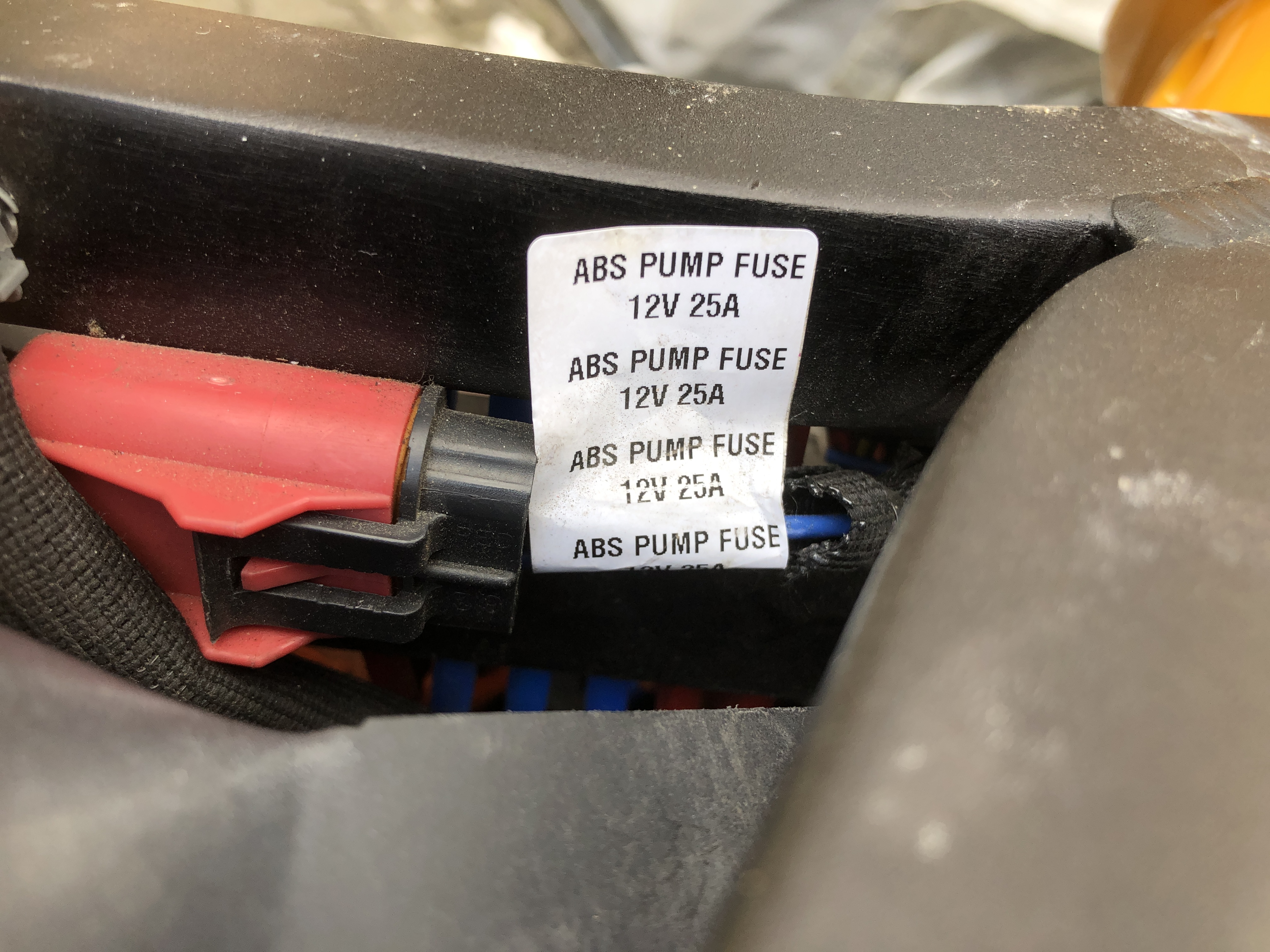

Nur so am Rande, weil die Frage nach der notwendigen Leistung eines DC/DC-Wandlers in einer Zero aufkam. Hier ein Bild vom Schild der Sicherung von der ABS-Pumpe:
Sie ist mit 25A bei 12V abgesichert, was alleine schon 300W wären, wenn sie mal aktiv ist. Aber natürlich braucht sie das nicht vollständig im Normalbetrieb, dennoch ist klar, warum da ein 500W DC/DC-Wandler drin ist... Und das bei einem 450W Ersatzwandler ggf. eng werden könnte.
