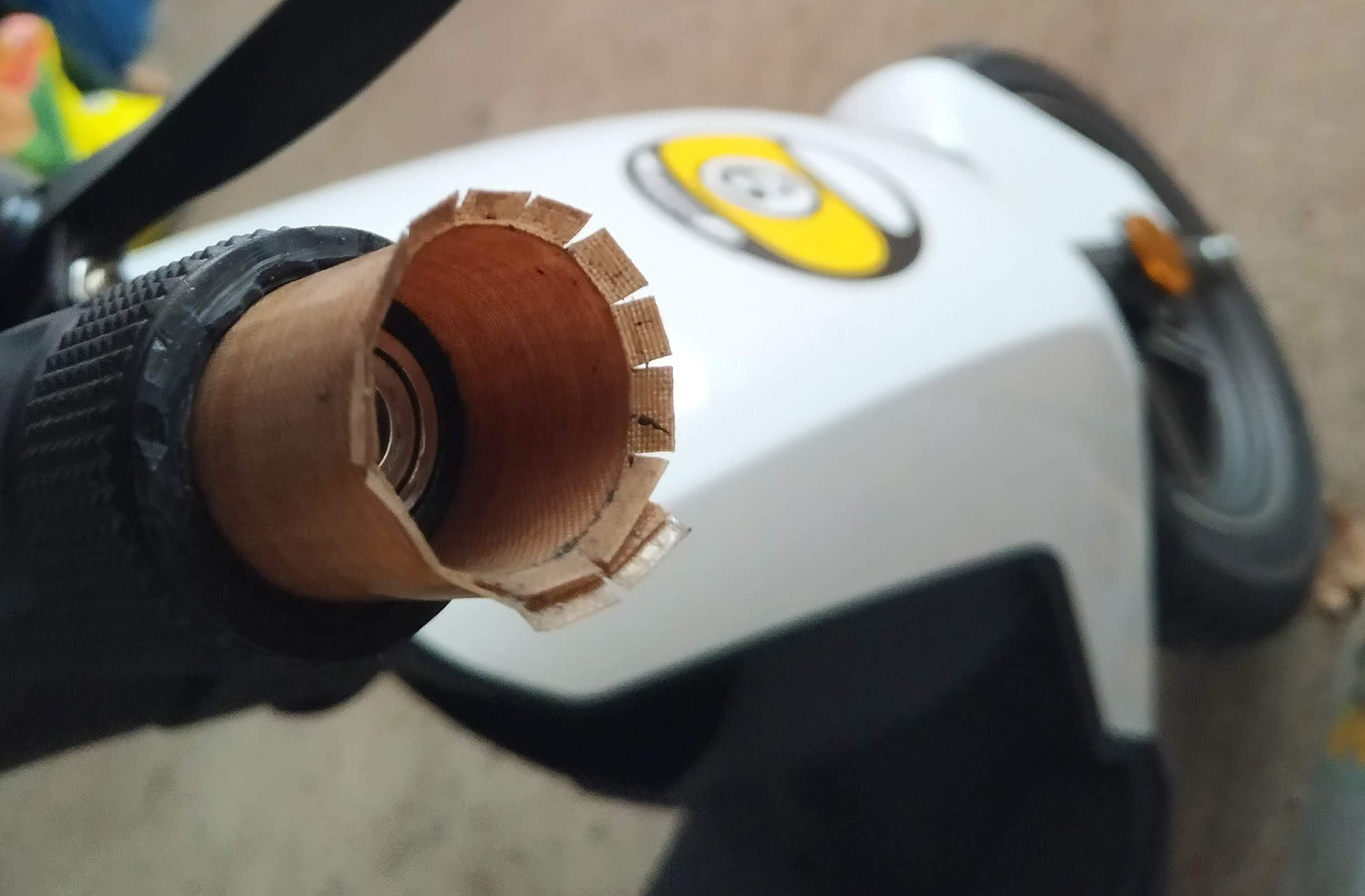

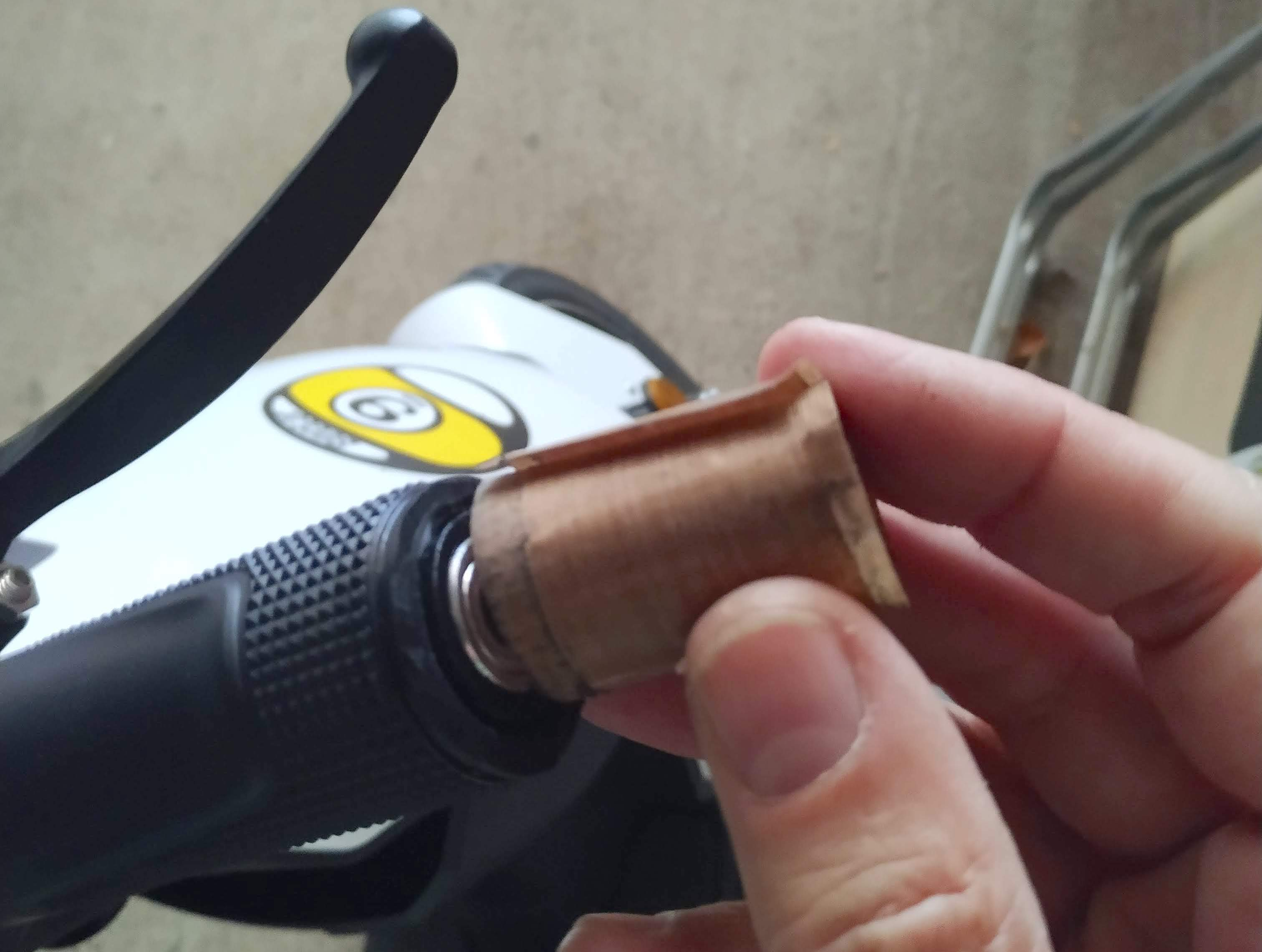

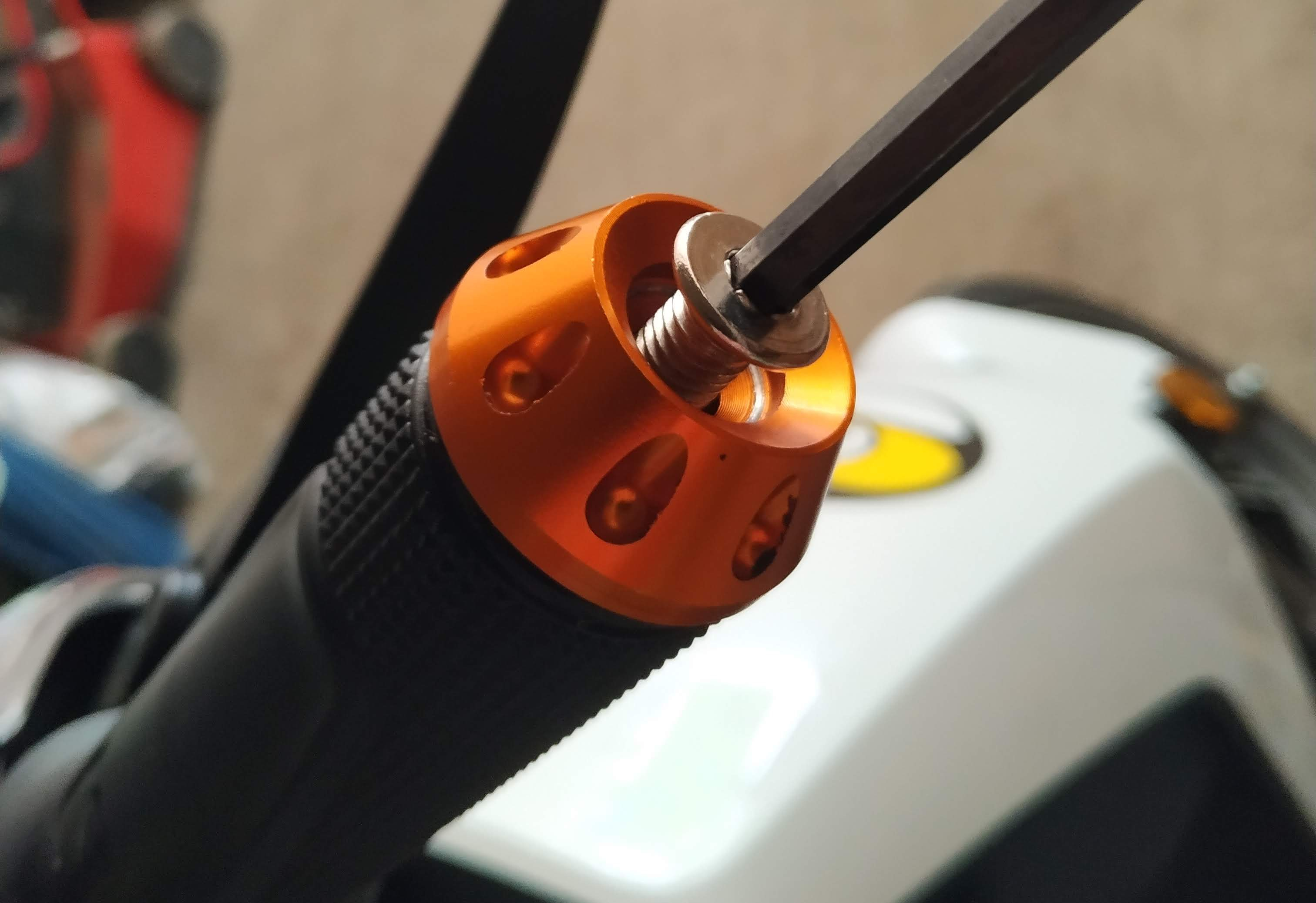

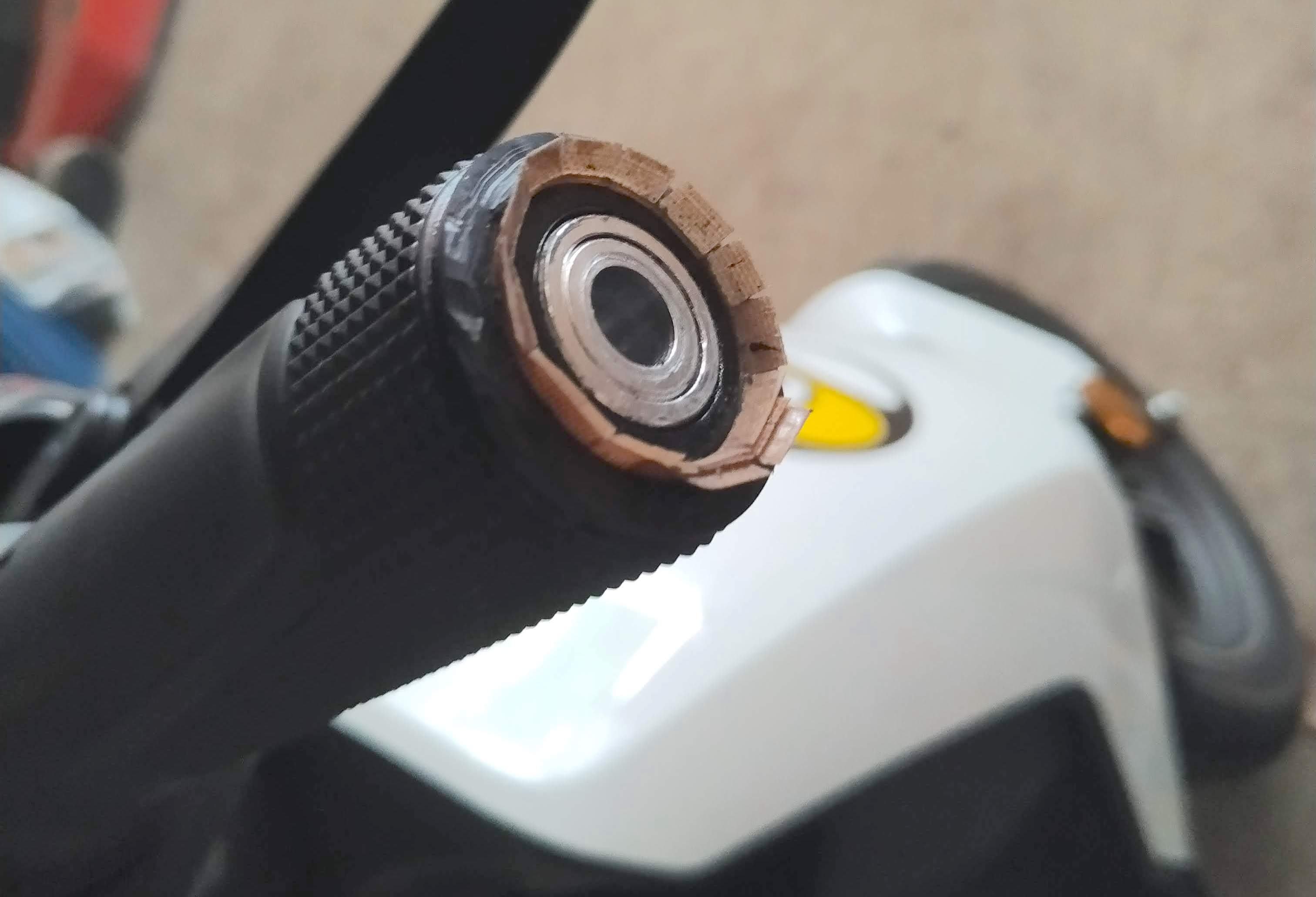

Ja, etwas Spiel muss sein, damit der Gasgriff nicht festhängen kann.
Ist mir allerdings auch deutlich zu klapprig und heute hab ich das Problem abschließend für mich gelöst:
Ich hatte ja schon bei "Umbauten/Zubehör" über die günstigen Alu Lenkerenden berichtet, die das schon etwas stabilisieren, aber ja dem Stromgriff nicht den komplett umlaufenden Millimeter an Spiel nehmen.
Wie also das Spiel minimieren und trotzdem absolute Freigängigkeit des Stromgriffs garantieren?
(Selbstklebendes) PTFE beschichtetes Glasgewebe hat eine schöne, nicht komprimierbare Stärke und ist quasi selbstschmierend bzw. da haftet gar nichts dran.
Ich hab einen Streifen davon doppelt (Kleber an Kleber) um einen Fahrradlenker gewickelt, um die Rundung faltenfrei vorzuspannen.
Dann ausprobiert einzustecken und auf die Länge geschnippelt, die ich noch halbwegs elegant eingeschoben bekam. (ungefähr 400° Umwicklung waren perfekt)
Den Rand eingeschnitten und leicht aufgefalzt, als Klemmung für das Lenkerende, damit das Tape nicht im Griff verschwindet, sondern außen sitzt.
Das Griffende nochmals mit ewas Silikonöl abgerieben. Dann das Lenkerende wieder drauf.
Ich guck mal, dass ich ein Video nachreiche, dass da nix mehr wackelt, der Griff aber vollkommen freigängig ist.
PS: Das silbern glänzende innen im Lenker ist die Spreizhülse vom Lenkerende.

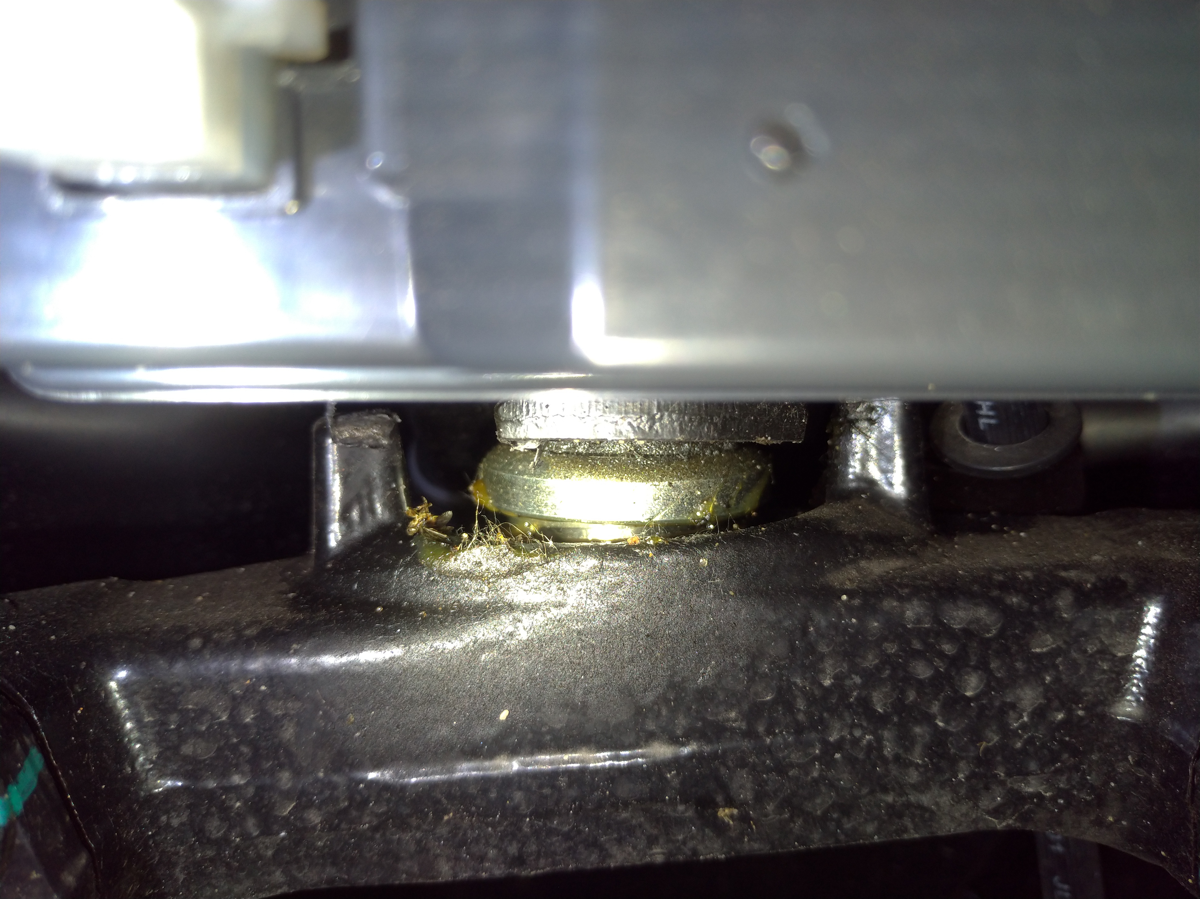

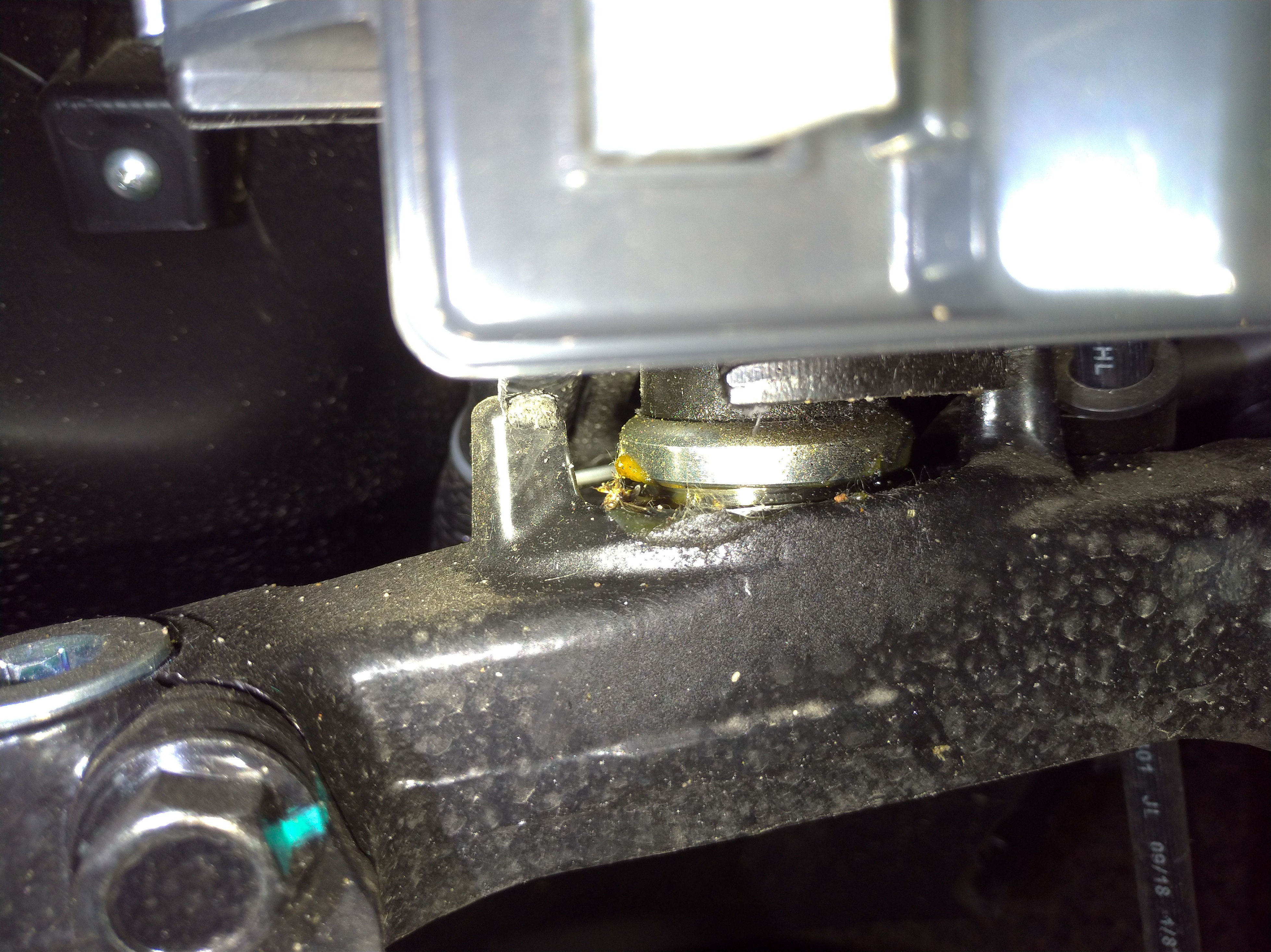

Ich habe gestern Abend beim in die Kurve legen (Kreisverkehr, zuerst rechts rein und dann beim nach links fahren ist es passiert) leider nähre Bekanntschaft mit der Straße gemacht. Zuerst dachte ich das ich mich einfach zu sehr in die Kurve rein gelegt habe und der Roller dann weg gerutscht ist (bin schon ein paar mal diese Kurven gefahren und da gab es noch keine Probleme). Tempo war geschätzt 30 km/h, deswegen habe ich nur eine Schramme am Ellenbogen ab bekommen. Ich würde den Sturz insgesamt als "nicht so schlimm" einstufen (zunächst jedenfalls), da der Roller von einer Schräglage umgekippt ist ... bei Tempo 30. Also zunächst dachte ich: "Kurz schütteln, über die Schrammen ärgern und weiter fahren".
Der Roller scheint das jedoch anders zu sehen. Als ich nach kurzer Begutachtung des Schadens ... Spiegel defekt, Gepäckträger Schramme (hat wohl das meiste abgefangen) und seitliche Verkleidung leichte Kratzer ... weiter fahren wollte schien der Lenker verzogen. Optisch konnte ich erst mal nichts erkennen, beim fahren hat man es aber deutlich gespürt (ich musste immer in die eine Richtung korrigieren und bin leicht Schlängellinie gefahren). Deswegen bin ich nach ein paar Tests vorsichtig auf dem Fahrradweg in der ersten Fahrstufe nach Hause (waren nur noch 2-3min).

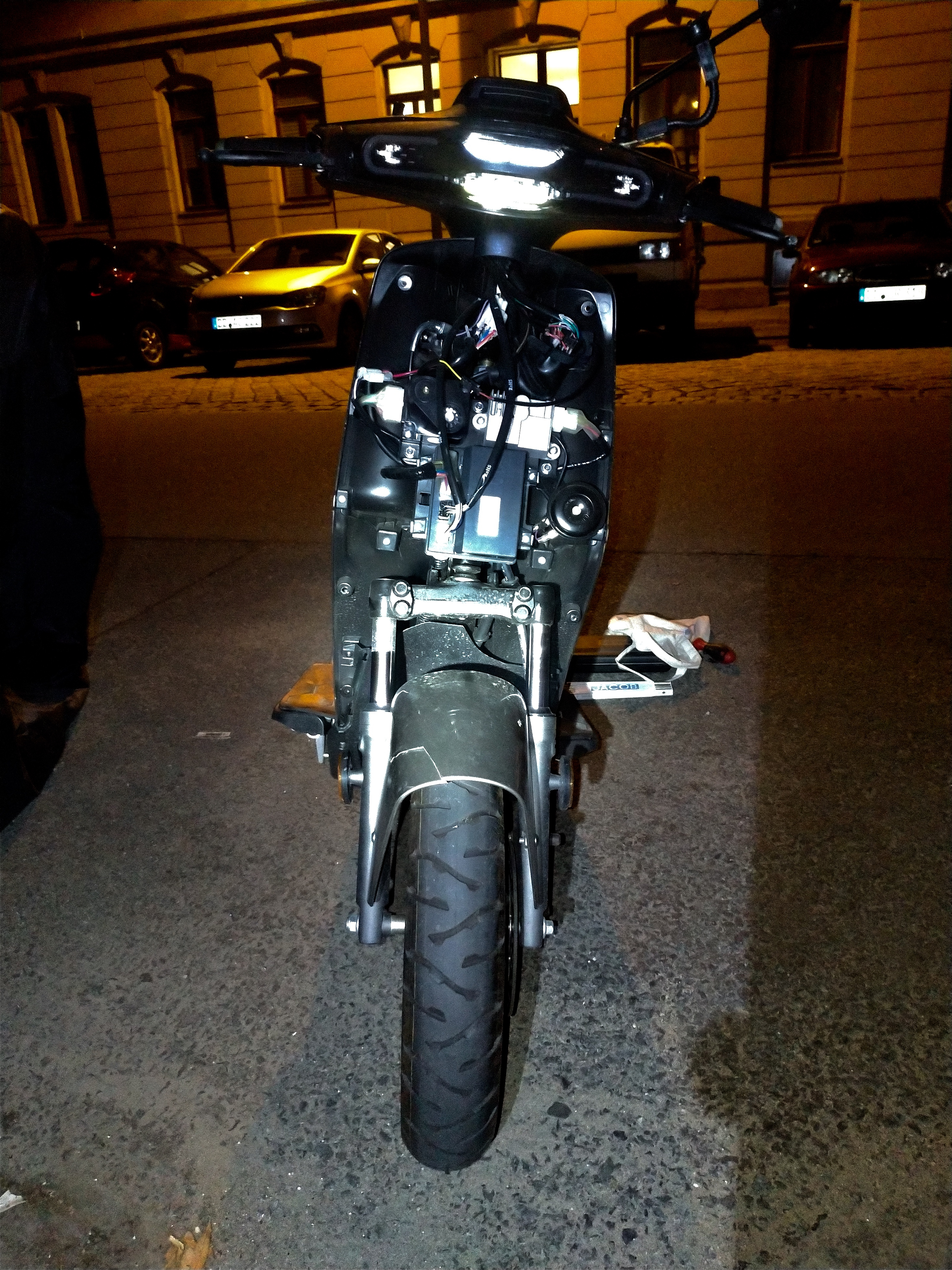

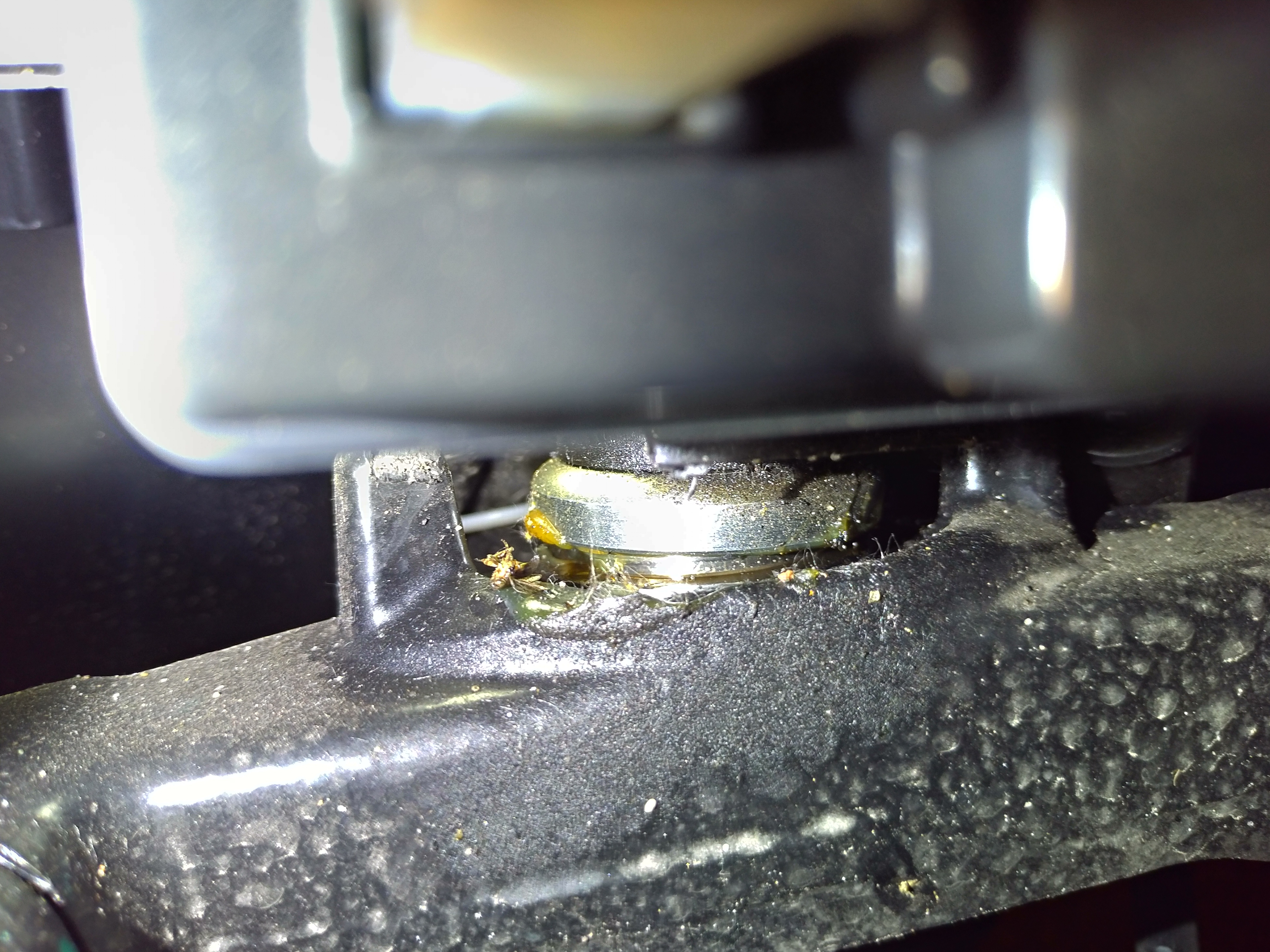

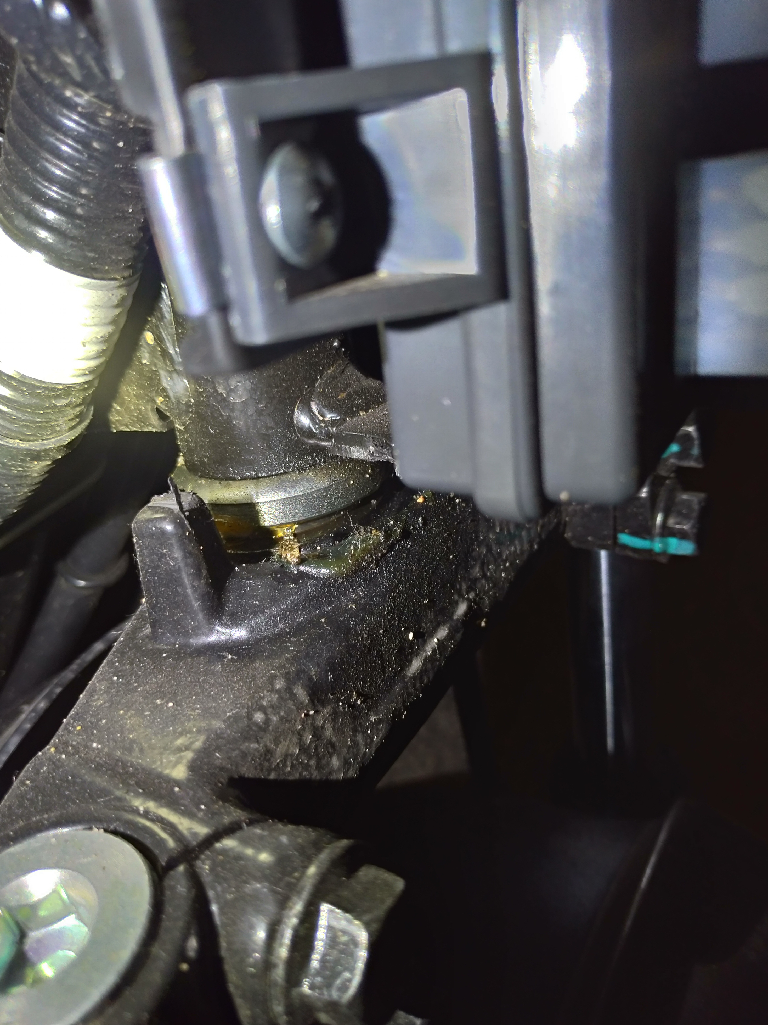

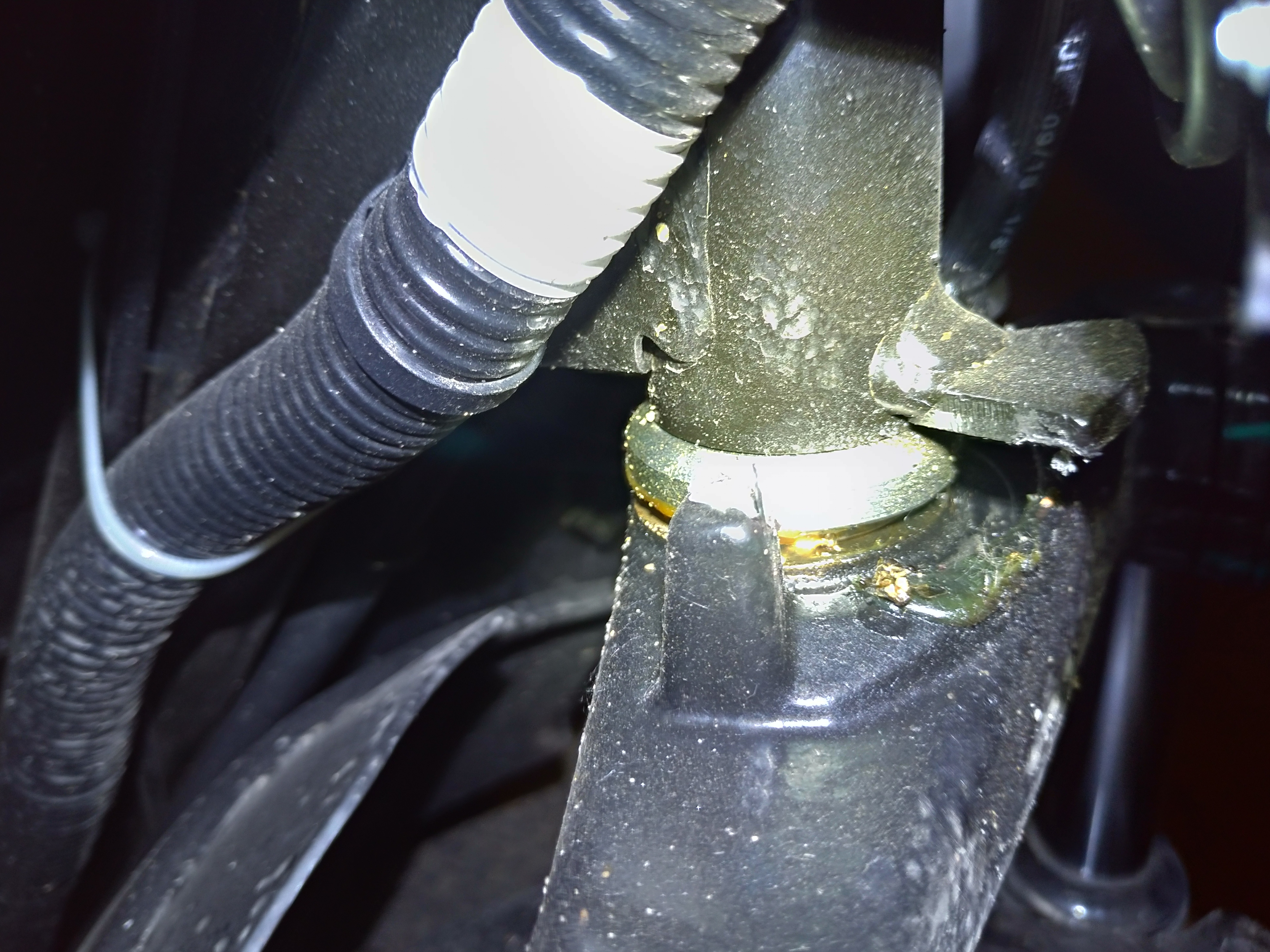

Da habe ich dann mal die Frontverkleidung abgeschraubt. Man kann recht gut erkennen das sich die Gabel vom Steuerrohr leicht getrennt hat bzw. sich seitlich ein wenig raus gezogen hat.
Ich habe mal ein paar Bilder mit ran gehangen. Auf dem ersten Bild erkennt man gut das der Roller zur Gabel leicht nach rechts gebogen ist (von vorne gesehen). Also in Fahrtrichtung nach links gebogen. Was mich verwundert da es ja genau anders rum sein müsste. Ich habe mich ja nach links gelegt. Aufgrund des Stoßes vom Gewicht des Rollers und meines wäre es also eigentlich logisch wenn sich die Gabel-Steurerohr-Verbindung nach rechts verbiegt (zumindest nach meiner Logik). Was mir erst beim betrachten der Nahaufnahmen aufgefallen ist ... es sieht auch so aus als ob da etwas abgebrochen ist. Falls einer von Euch mal die Frontverkleidung abnimmt ... macht bitte 1 oder 2 Bilder vom Übergang Gabel-Steuerrohr. Sieht das bei euch auch so aus?
Ich möchte keine Angst schüren aber es scheint zumindest eine niedrige Wahrscheinlichkeit zu geben, dass dieses seitliche raus "ploppen" des Steuerrohrs Unfallursache und nicht Folge war. Ich werde versuchen den Roller noch diese Woche in eine Werkstatt zu bringen. Vielleicht sehen die ja so was öfter und können erklären warum sich das bei so einem Unfall genau anders herum biegt wie man (ich) erwarten würde. Ich halte euch auf dem laufenden und drücke die Daumen das euch so was nicht passiert ... bzw. wenn es passiert das ihr dann wie ich auch nur mit einer Schramme am Ellenbogen davon kommt.
