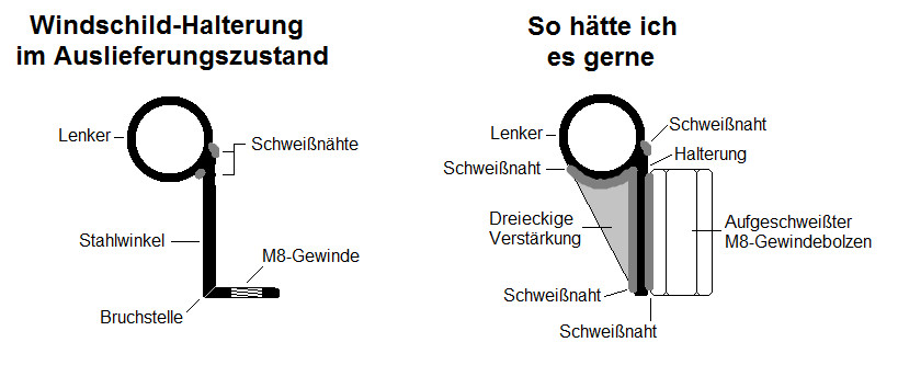

Nach nunmehr gut 1200 km ist erneut eine der beiden Windschild-Halterungen gebrochen :( Ich werde am Wochenende mal die Lenker-Verkleidung abnehmen und den Schaden in Augenschein nehmen. Gespannt bin ich auf die angeblich verstärkten Halterungen. Die habe ich nämlich noch nicht gesehen. Sollten die Halterungen tatsächlich stabiler ausgeführt sein als die, die ursprünglich dran waren, heißt das, dass die Verstärkung nichts gebracht hat. In diesem Fall werde ich mich nicht mehr auf einen bloßen Tausch des Lenkers einlassen, sondern darauf bestehen, dass die Werkstatt die Halterungen verstärkt. Genau das hat mir der Meister auch schon angeboten. Der Vorschlag wurde allerdings nicht in die Tat umgesetzt, nachdem Emco einen neuen Lenker mit verbesserten Halterungen geliefert hat, bei denen die Verstärkung aber leider offenbar unzureichend war. Ich hätte auch schon eine Idee für eine Halterung, die bestimmt besser hält:
Komisch, dass die Chinesen auf sowas nicht kommen. Oder hätte eine solche Lösung irgendwelche Nachteile?
[Edit, passend zum Thema: http://www.n-tv.de/wirtschaft/China-suc ... 57696.html]
Ansonsten läuft der Roller aber prima. Es gibt bisher keine weiteren Mängel bei Mechanik und Elektrik. Auch die Fahrleistungen (Reichweite, Höchstgeschwindigkeit) sind völlig in Ordnung.

Servus Michael,
ich habe den Eindruck, dass die Chinesen einfach kein Bewusstsein dafür haben. Das zeigen mir die vielen Lieblosigkeiten. Deine Lösung würde ich verschlanken, kürzeres Gewinde, weniger Schweißnähte, lieber ein vorgefertigtes stabiles Teil, das mit zwei massiven Punkten angeschweißt wird.

Für eine serienmäßige Lösung würde ich natürlich auch eine schlankere Lösung bevorzugen. Aber an meinem Roller muss eine Fehlkonstruktion in Handarbeit behoben werden, dafür gibt es vermutlich kein vorgefertigtes Teil. Aber auch meine Idee lässt sich vereinfachen: statt der aus 2 Teilen (Flachprofil und Dreieck-Verstärkung) zusammengeschweißten Halterung kann man auch ein U- oder T-Profil nehmen, dessen oberes Ende an die Rundung des Lenker-Rohrs angepasst wurde, so dass man es schön am Lenker anschweißen kann. An die flache Seite des Profils wird der Sechskant-Bolzen mit M8-Gewinde angeschweißt. Das sollte dann länger halten als der ganze Roller ;)
