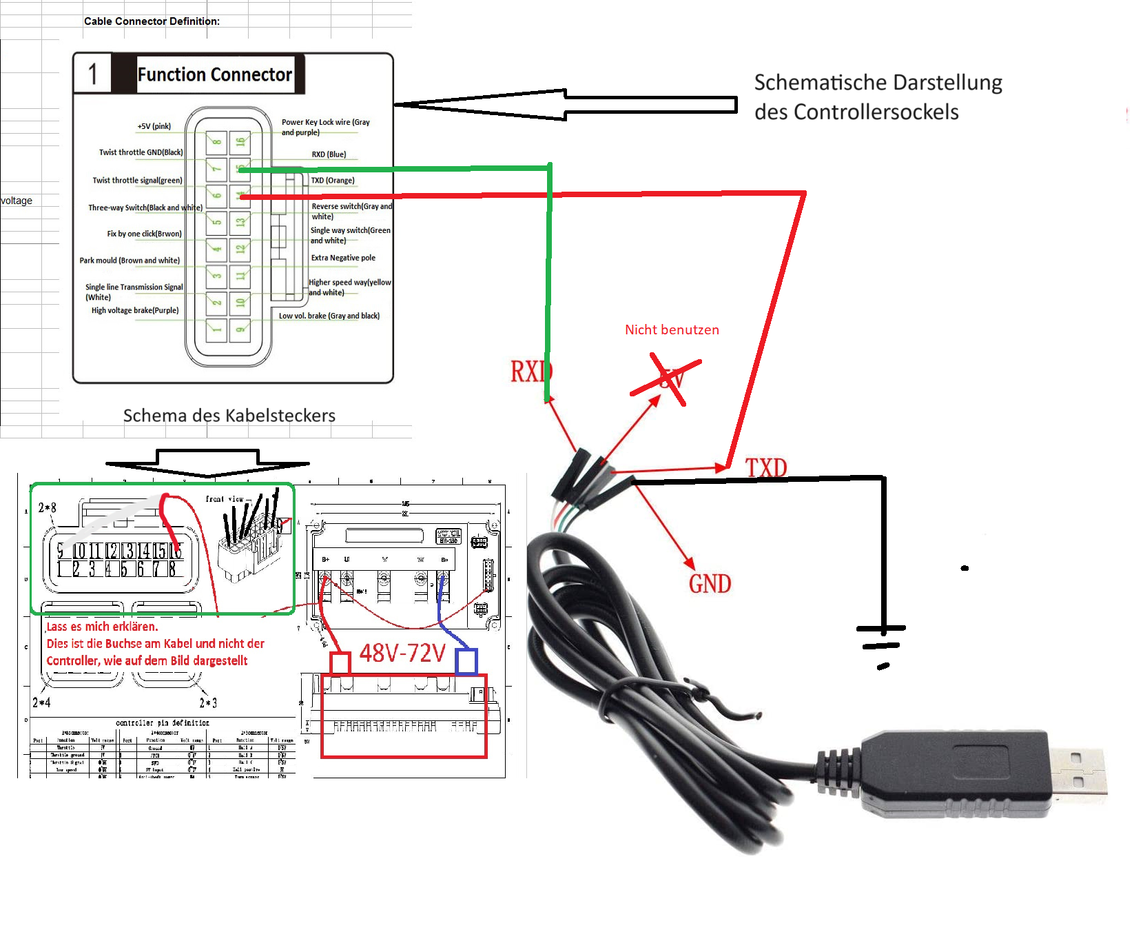

Zuerste: Sie müssen USB Driver -win 7 / win 10 installiert haben.
zweitens: Bitte nicht vergesse Sie den Schlüssel in der Position ON zu machen.
Es muss eine Spannung am System oder 48V-72V am Pin 16 (e-Lock) im Controller drein werden.
Zuletzt geändert von borko444 am Fr 8. Mär 2024, 21:05, insgesamt 4-mal geändert.
