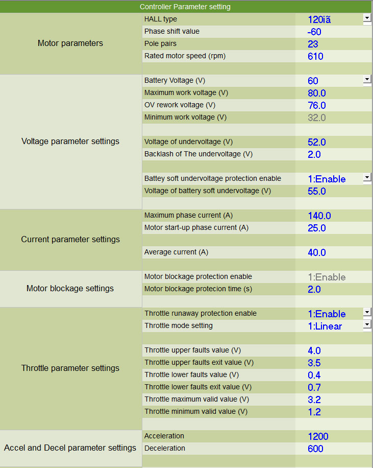

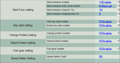

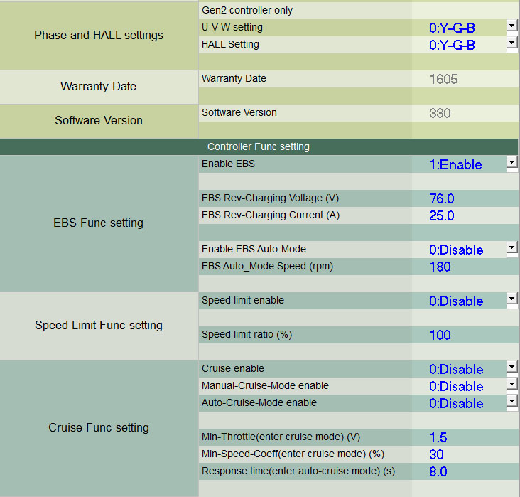

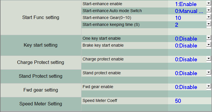

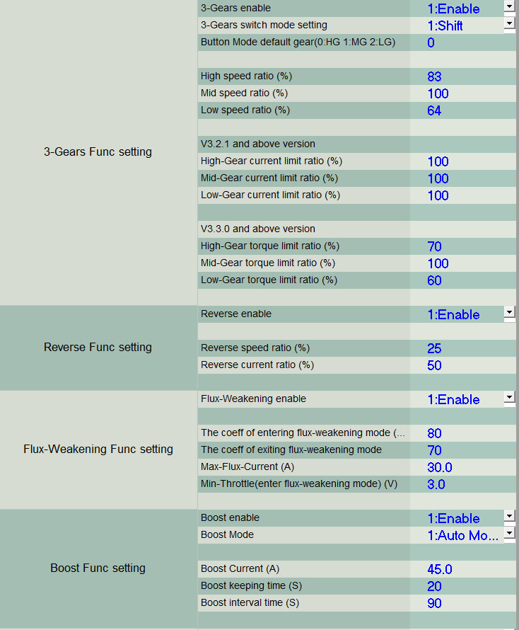

Habe mittlerweile den Controller auslesen können. Vielleicht hilft es ja weiter.

Hi schon komisch, Du hast doch einen 48V Li-Ion Akku. Die Parameter "Voltage Parameter Settings" sind aber wie bei einer 60V Batterie. Ich würde sagen das passt nicht.

Schwabenblitz hat geschrieben:
So 16. Jun 2019, 11:48
Ich fahre eine Trinity Venus, die mit 60V betrieben wird. Die Screenshots dienen nur als Vergleich für @ziltoid, der sich dessen bewusst ist.

Re: eGrace LI Modell 2019 leistungsschwach
Beitrag von cburghardt »
Ich sehe hier im Prinzip 2 Unterschiede, bei mir sind boost und 3-gear ausgeschaltet. Hab den boost nun mal testweise eingeschaltet.
