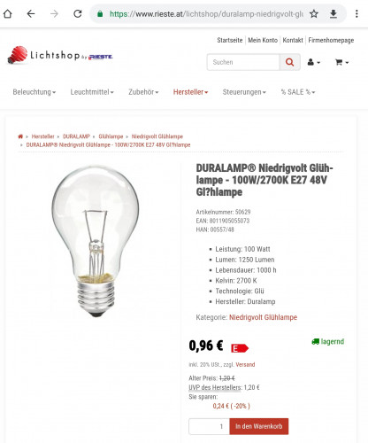

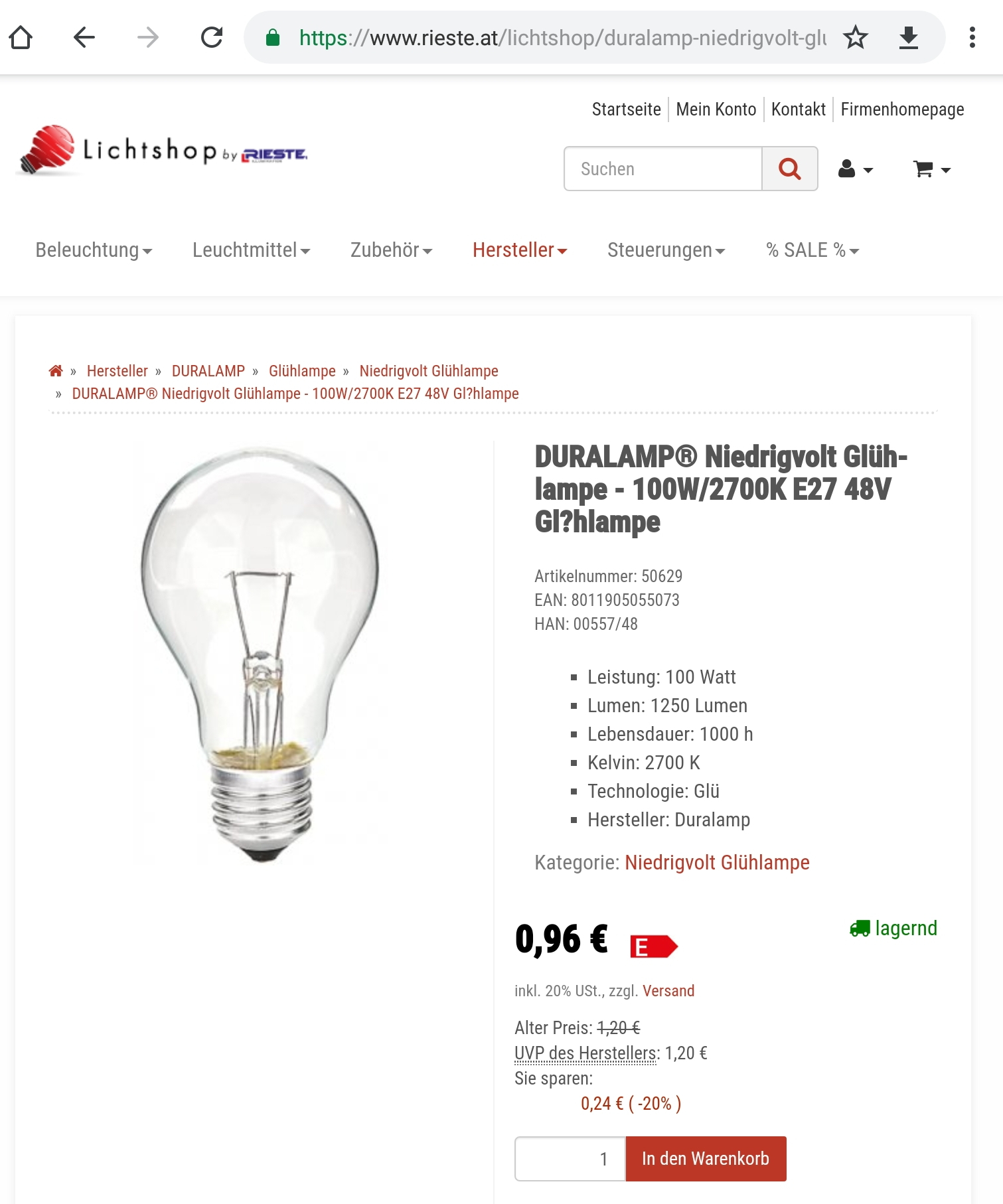

Hi Harry:
Ich wusste gar nicht, dass es 48V-Glühbirnen gibt
. Danke dir für den Hinweis
Das Googlen nach einem Lichtshop brachte mir nur diesen, der alles andere als günstig ist
Könntest du mir bitte die Webadresse von dem Lichtshop schicken, den du in deinem Post hast?

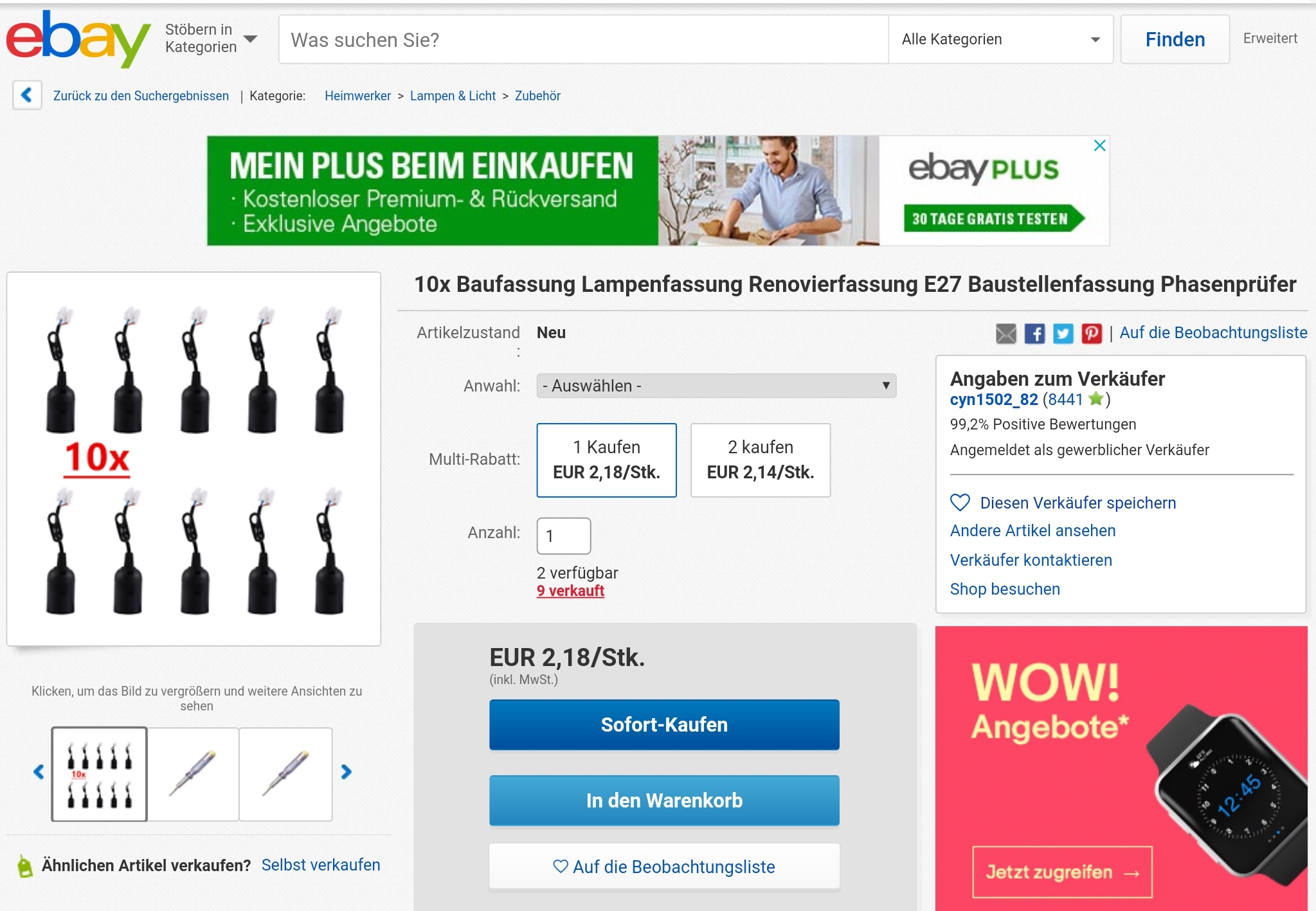

Wie ist das eigentlich mit Fassungen, sind die teuer? Oder ist es sinnvoller, wenn es nur wenige Birnen sind (ca. vier bis sechs 100W-Birnen), die Kabel einfach anzulöten?
Danke!
John aka ScoterDude
Danke!
John aka ScoterDude
- Harry
- Beiträge: 2140
- PLZ: 49479
- Wohnort: Ibbenbüren
Re: Li-ion Akku 1/3 entladen
Hallo John,
die Österreicher nutzen öfters 48V-Systeme. https://www.rieste.at/lichtshop/duralam ... v-00557/48
Dazu noch Baustellenfassungen und du kannst dir eine beliebige Last zusammenschalten.
Gruß Harry
