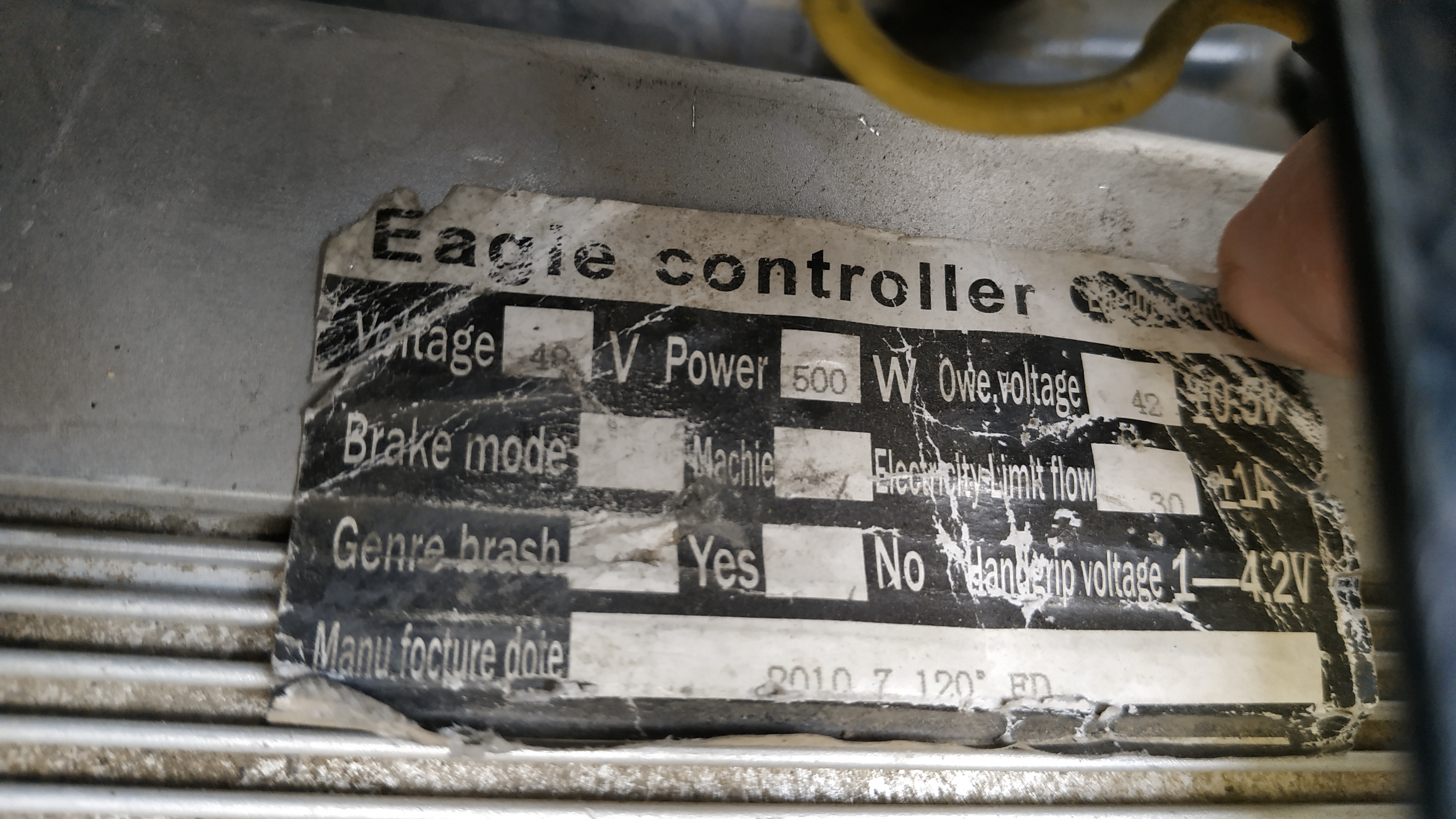

Das hier ist ein Foto vom Aufkleber meines Kontrollers.
Mein alter Kontroller
Ginge der hier: (der hat aber einige Kabel mehr, als meiner)

Hier wäre wohl zumindest ein passender 2kW/2.500 W-Motor drin:
viewtopic.php?f=76&t=8903
Damit als Ergebnis der Reparatur auch mehr Fahrspaß da ist.
Bei Lithium-Akkus ist (bei vergleichbarer Kapazität) der Innenwiederstand niedriger, als bei den Blei-Zellen.
Schon vorstellbar, das höhere Ströme den Controller gekillt haben.
Den mehr oder weniger baugleichen InnoScooter 2500 gab es mit Blei und Lithium und vermutlich einheitlichem Controller.
Und in der Anzeige (Lithium-Version) ist ja auch der Controller defekt.
Mein 6000er InnoScooter-Lithium hat von Anfang an gar keine Funktion zur Rekuperation drin, vielleicht deshalb.
Die Reparatur deines Rollers macht vermutlich nur dann Sinn, wenn ein standfesterer Controller (Kelly) eingebaut wird,
der natürlich erheblich mehr kostet, als das 500W-Ding.
