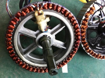

Für Vielfahrer ist die LifePo4 Technik schon interessant zumal die Zellen schon ausgereift sind und das Ladegerät für LiFePo4 Zellen mit CC und CV Modus - also ohne Floating Phase - einfacher aufgebaut ist. ( Nur, daß man die Balancerphase mit einem Umschalter - Spannungserhöhung und 0,8A Ladestrombegrenzung - manuell einschalten muß, ist schon wieder Steinzeit).
Hoffe, daß MEroller seine Ladetechnik bald in den Griff bekommt.
Guts Nächtle
P.S. Vielleicht lassen sich auch Motorachsen ausswechseln. da nur von einem Seegerring gehalten....
