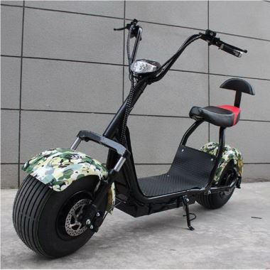

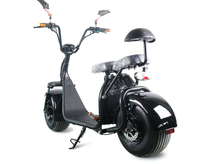

Re: COC Zulassung wie prüfen?
Die Firma SUNROYI GLOBAL LTD kenne ich nicht.
Das ist eine interessante Weiterentwicklung mit schwingender Hinterachse.
Für Deutschland aber nicht zugelassen wegen den Ochsenaugen als Blinker und Nummerschildhalter mit Beleuchtung fehlt auch.
Was soll der den Kosten mit Zoll und Steuern?

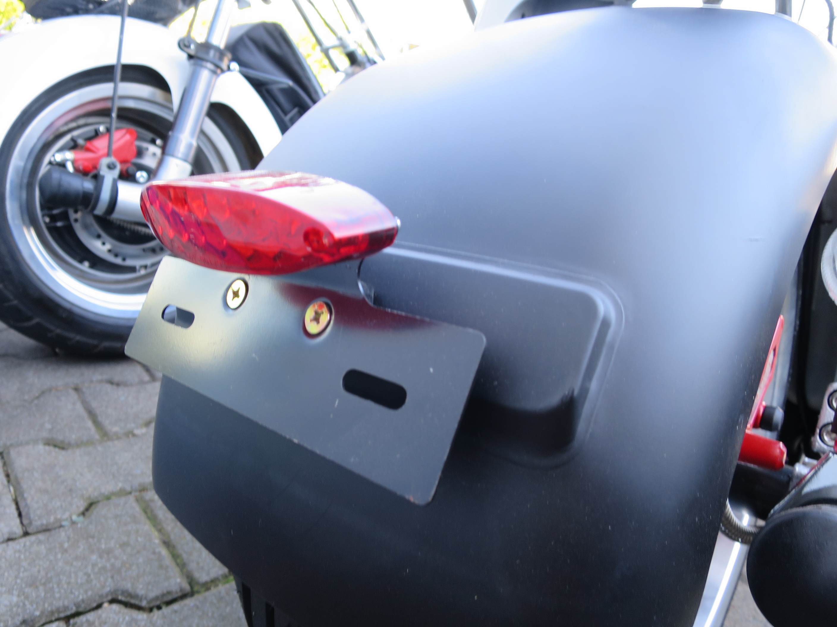

Wie sieht die Nummernschild Halterung aus Und wie müssen die Blinker aussehen? Gibt's da nur eine Variante?
So sollte es aussehen:
Bei den Blinkern vorne zwei und hinten zwei mit entsprechendem Abstand.
Ein Zweisitzer mit nur 1000W und einem 12Ah-Akku macht eigentlich keinen Sinn.
Gruß Harry
Ich danke dir schonmal vielmals. Weißt du zufällig den Abstand der benötigt wird?
Und welche Spiegel spielt keine Rolle?
Abstand der vorderen Blinker zueinander mindestens 240 mm (Innenkante Blinkerglas zu Innenkante Blinkerglas). Abstand der hinteren Blinker zueinander mindestens 180 mm.
Das Aussehen der Spiegel spielt keine Rolle.
Bei Alibaba kommt noch 6% Zoll und auf das Ganze noch 19% Einfuhrumsatzsteuer drauf. Lass besser die Finger von einem Direktimport aus China.
In Mettingen gibt es einen seriösen deutschen Händler, den kann ich dir empfehlen.
