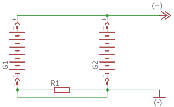

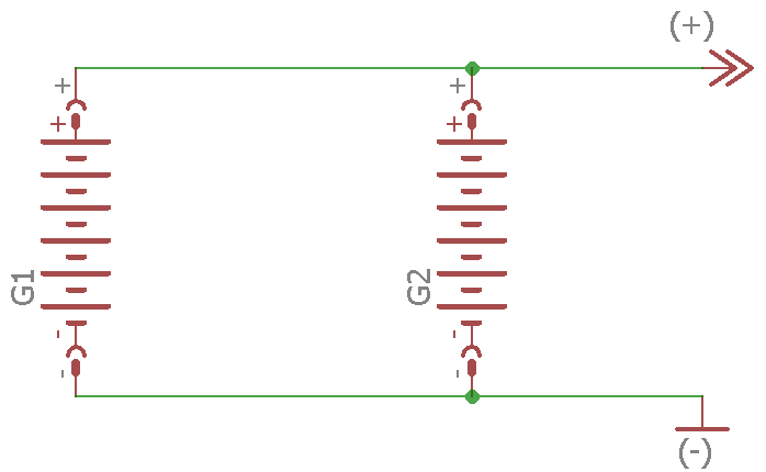

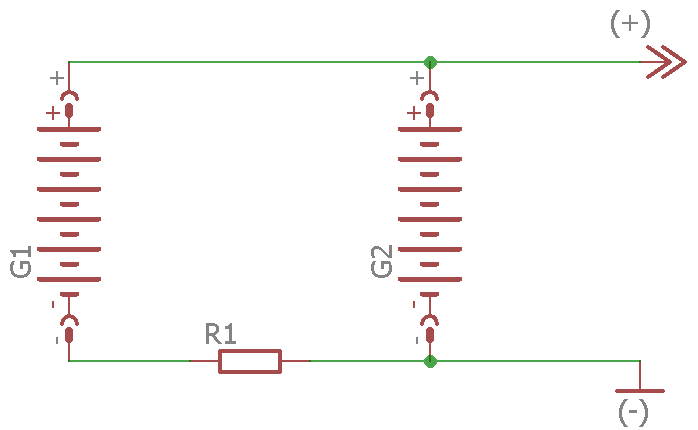

Wenn Du zwei Akku-Packs parallel betreiben möchtest, würdest Du ja Plus mit Plus und Minus mit Minus verbinden. Wenn jetzt einer der beiden Akkus einen höheren Spannungswert als der andere hat, versucht dieser den anderen zu laden, also die Spannung anzugleichen. Da der dabei fließende Strom nur durch den Innenwiderstand der Akkus begrenzt würde (und das evtl. zu viel für das BMS ist), muss er mit jenem Leistungswiderstand begrenzt werden:
Wenn über dem Widerstand keine Spannung mehr abfällt (links und rechts vom Widerstand messen), kannst Du ihn überbrücken
und schließlich entfernen
Je höher der Widerstandswert, desto geringer ist der Strom, der fließt. I=Udiff/R. Bei 10 V Spannungsdifferenz und einem 100 Ohm Widerstand wird der Strom also auf 0,1 A begrenzt und der Widerstand muss maximal 1 W verheizen. Bei einem 10 Ohm Widerstand wären es maximal 1 A und 10 W am Widerstand bei gleicher Spannungsdifferenz. Je kleiner der Strom desto länger dauert natürlich das Angleichen.

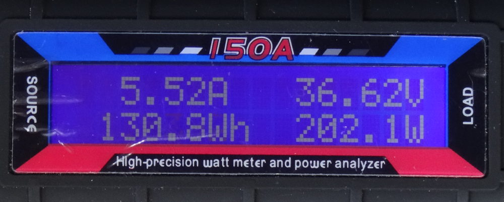

Während der Fahrt wurden dem Pedelec-Akku mit rund 200 Watt 130 Wh entnommen, wie viel davon
nun tatsächlich im Fahrzeug-Akku gelandet sind: ??? kein Messgerät.
Werde nach her mal überprüfen, wie viel weniger mit dem Ladegerät geladen worden ist, ergänze ich dann hier.

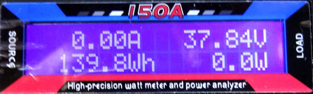

Ergänzung: Umgerechneter Durchschnittsverbrauch normal 3,8 Kw/100 Km - jetzt 3,1 Kw/100 Km macht also rd. 18 % weniger "Verbrauch"
und dann ohne Last (nach ein paar weiteren Minuten)
