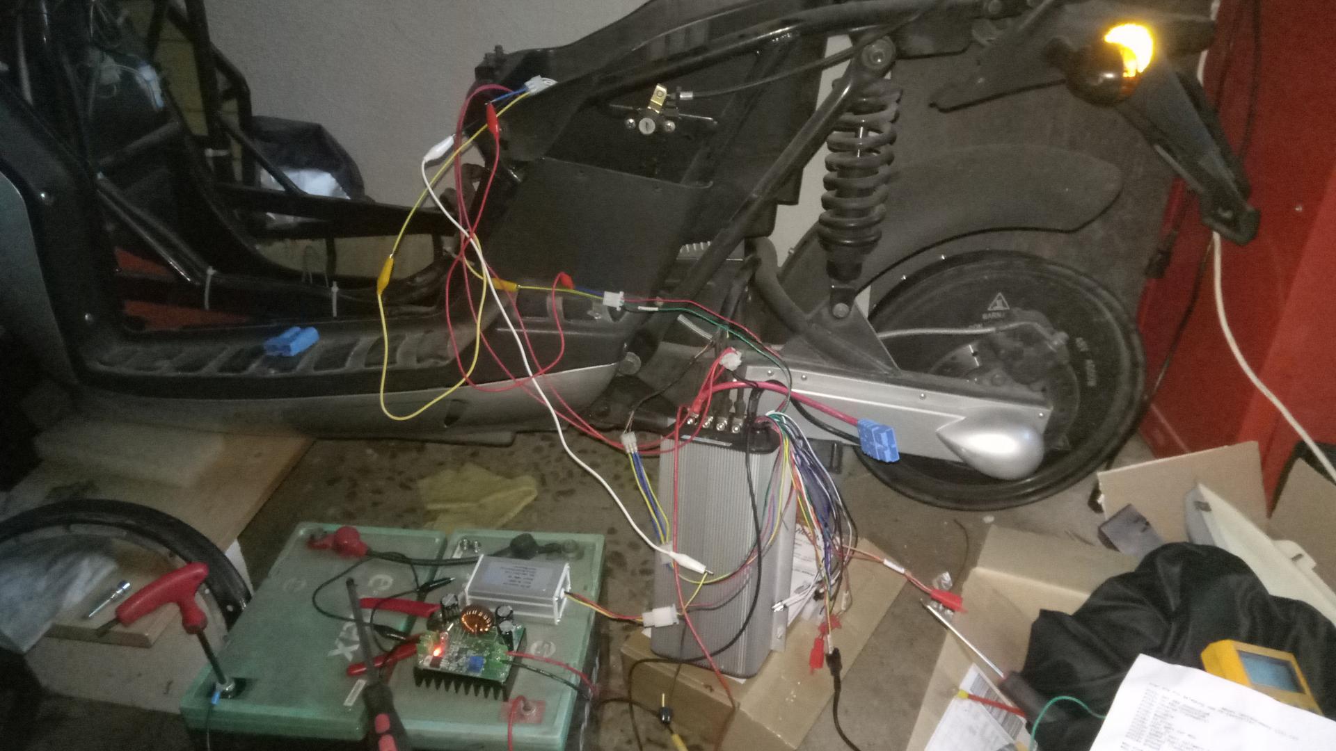

Für den Sabvoton bekommst du Software für den Computer, es soll auch Bluetooth möglich sein je nach Modell.
Danke Peter, sehr aufschlußreich, da ja mein Controller das gleiche Gehäuse hat. ich werde ihn aber ein Stockwerk tiefer im Batteriekasten versenken, hab ja noch nichtmal die hälfte vom Batteriekasten genutzt.
Die MSU wird auch ein Stockwerk tiefer im Kasten landen,
die wird dann erst später ausgebaut, vorerst werde ich die MSU weiter nutzen.
Hab schon erfolgreich Testläufe am 2. Roller gemacht.
Musste von Hand herausfinden wie ich den Motor anschließen muß (alle 36 Hall/Phasen kombis getestet)
das ist sicher ein Vorteil von Sabvoton.
Hier der Testaufbau

Beiträge: 6516
Re: 1. Update LiFePo4 Umbau
Beitrag von Peter51 »
Die Strebe von der Schwinge zur oberen Stoßdämpferaufnahme haben meine E-Mäxe nicht, dafür ein doppeltes Knotenblech im Bereich Rahmen obere Stoßdämpferanlenkung. Sieht ja so richtig nach Arbeit aus. Schöne Weihnachten.
