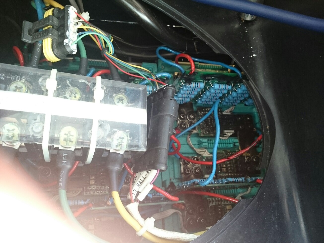

Zurück zum Ergebnis der Ladung. Bis 84,6V keine Auffälligkeiten. An die letzten Zellen S 20-S24 kommt man vom
Helmfach ran. Diese waren fast aber nur fast im Gleichauf. Gegen Ende der Ladung waren es 3,56/3,56/3,47/3,58
Hier erkennt man schon was trotz dem verbauten Schnickschnack passiert sein könnte.
An Unterspannung liegt es wohl nicht weil Uli nach Abschaltung schon schieben müsste. Das geht aber wohl vom
Kelly aus. Das Hauptproblem wird wohl die Ladung oder der originale und dann auch sein Ersatzlader wohl sein.
Bis welche Spannung hatte er geladen und wann ging er dann auf Fehler? Zur genauen Fehlersuche wäre jetzt der Lader brauchbar. Habe ich aber noch nicht.
Daher habe ich kurzfristig die Ladeendspannung erhöht und S20 bei 3,75V ertappt. S21-S24 waren brav bei 3,57V.
Hier erkennen wir schon den Weg den ich gehen muss.
Das BMS ist wohl in der Originalkonfektion an den Lader angeschlossen und geht dann auf Fehler oder Abschaltspannung.
Auch die Fahrt unter speed mit schneller Spannungsreduzierung deuten diesen Weg. Es ist nicht im Gleichauf der
Zellen.
Ich muss also das Kleid
ablegen um an jede Zelle zu kommen. Wenn ich Glück habe kann ich sie bis 3,65V
füllen und muss nix tauschen. Vielleicht ist auch die. Daisychain defekt oder einige Schokoriegel oder was da wirklich verbaut ist. Es ist aber eine saubere Baustelle, denn ein Schönwetterroller steht dann auf der Hebebühne
Bleiben Sie dran es wird spannend zu Pfingsten.

Ernst: Bist Du auch schon auf Kippschalterstellung H gefahren? Wenn er auf der kastrierten Stellung L schon solch wüste Spannungseinbrüche hat, dann ist die Batterie vom Innenwiderstand her nicht mehr tauglich für's Gefährt, Zellbalance hin oder her.
Die GBS würde ich voll nicht über 3,6V treiben wollen, das sind keine Winston/TS. Es ist wirklich spannend, was der Platinenverhau von Balancern auf den Zellen so alles macht...

Danke, guter Tipp mit den 3,60V. Dann kann ich meine externen Balancer wohl nicht wirklich nehmen. Da soll dann der Icharger ran. Der ist einstellbar. Gut wenn man das Datenblatt kennt oder Jemanden der es kennt.
Schön das wir darüber geschrieben
haben.
Diesmal will ich aber wissen wie die Daisychain funktioniert und ihr Kontrolllästchen.
Die Schokoriegel sind für je 2 Zellen, es ist 2xMinus und 2x Plus.
Ob jetzt S20-S24 oder S1-S4 kann ich noch nicht genau sagen. Muss man abwarten.

gervais
- Beiträge: 1362
- PLZ: 3
Re: Erider Fury 5000 Watt Bj. 2010 72V 40AH GBS
Sieht ja wild aus. Da sind die Lastmodule (erinnern an die 1.4A Boards von lipopower) auch Kandidaten. Du hattest doch so einen schönen Zellspannungsmonitor.
