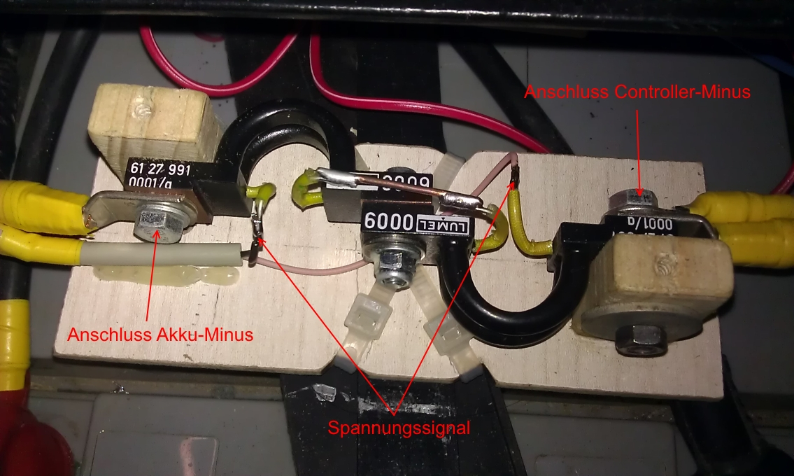

Da die 1mV/1A-Shunts relativ teuer sind (zuindest habe ich keine günstigen gefunden), habe ich zwei von diesen hier http://www.ebay.de/itm/1-Messwiderstand ... SwfcVUChMK in Reihe geschalten. Zu beachten ist, dass die Shunts einen Vierleiteranschluss haben.
D.h. zwei Schraubanschlüsse für das Batterie-Minuskabel und zwei lötfahnen für das Spannungssignal. Um auf das erforderliche Spannungs/Stromverhältnis zukommen, müssen wie gesagt zwei Shunts in Reihe geschalten werden, dabei zwei Schraubanschlüsse verbinden und die dazugehörigen Lötfahnen verbinden.

Hier mal ein Bild der Shunts mit Vierleiteranschluss die ich verwende.
Ich werde noch eine Detailaufnahme nachreichen.

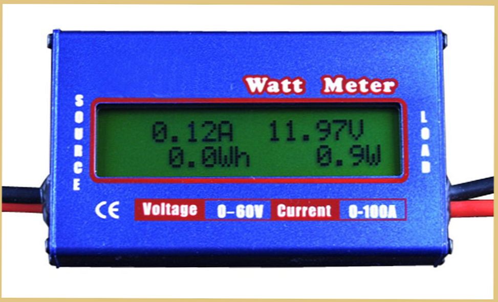

Hi Alf und Helix:
Vielen Dank für Eure super Beiträge :D!!
Im Bezug auf Deinen Tipp, Helix, dachte ich eigentlich nicht an das Turnigy, sondern an das Watt Meter (siehe Bild oben), was ja in meinem e-max schon eingebaut ist. Wenn ich Euch richtig verstanden habe, kann da mit einem entsprechenden Shunt der Strom, der direkt durch das Gerät fliesst, deutlich verringert werden (also keine flüssigen Lötstellen oder ähnlich feine ;) Überraschungen)?!
Den Shunt 100A, 50mV/100mV bei eBay gibts nicht mehr, aber vielleicht bei genauerer Suche den Gleichen nochmal, oder zur Not halt bei Conrad. Um aber den wirklich fliessenden Strom vom Watt Meter angezeigt zu bekommen, bräuchte ich dann einen anderen Shunt als den im Link?! Nach was müsste ich da suchen (eBay oder Conrad)? Und eigentlich brauche ich doch neben dem Watt Meter und dem Shunt kein extra Voltmeter (wie in meinem eBay-Beispiellink von gestern)?!
Das abgebildetet Wattmeter hatte ich auch schon, das war zumindest bei mir, eben eines von diesen ungenauen Nachbauten von denen ich anfangs schon gesprochen habe. Bei denen ist die ADC-Auflösung nicht so hoch, was sich in größeren Messungenauigkeiten wiederspiegelt.
Aber davon mal angesehen, kannst du dieses verwenden. Der Strom der dann durch das Gerät fließt ist vernachlässigbar klein, wenn der Shunt direkt in der Minusleitung sitzt (siehe mein Bikd oben). D.h. Sorgen um Lötstellen musst du dir nicht machen, auch weil die Shuntanschlüsse über die der große Strom fließt, schraubbar sind.

@ScooterDude14
Hier noch das Bild von meinen verbauten Shunts in Nahaufnahme:
