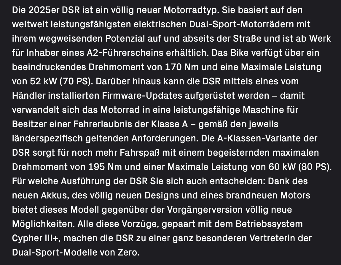

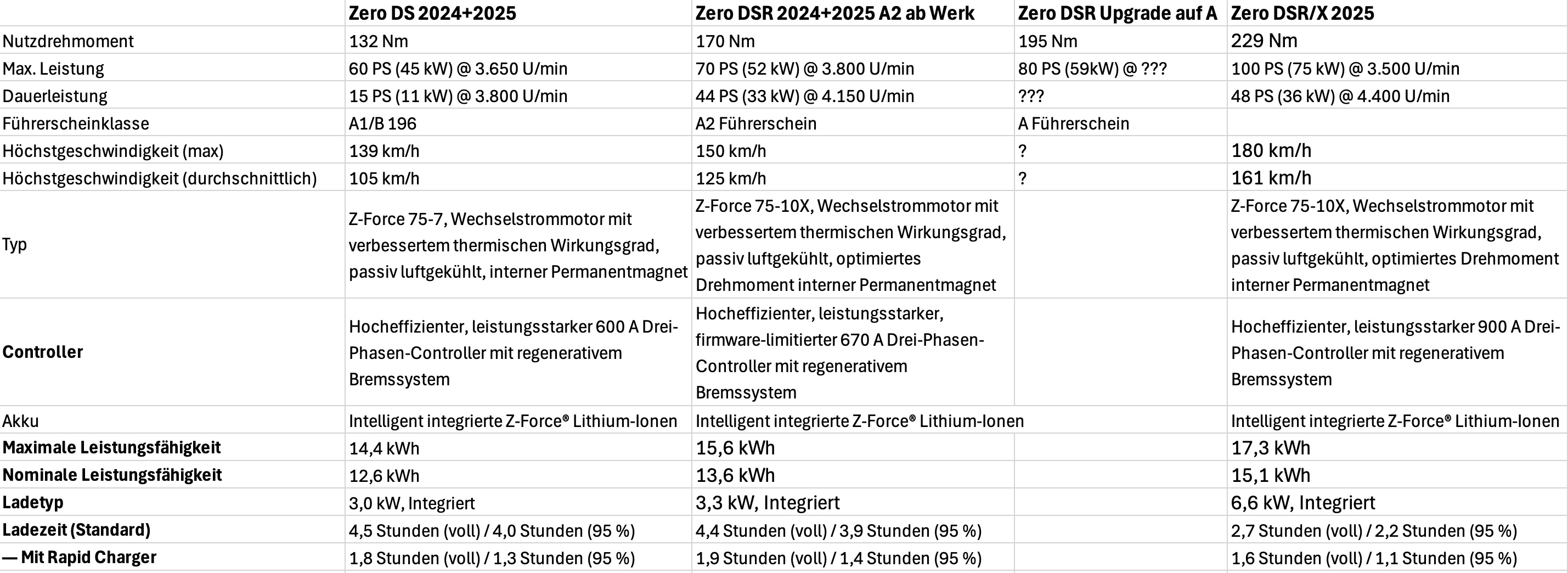

Hier hilft die Zero-HP ausnahmsweise mal weiter. Dort heißt es: Tja, was diese freie DSR dann wohl als eingetragene Dauerleistung hat? Ich vermute mal das bleibt bei 45PS.
Jetzt habe ich mal von der HP alles zum Motor und, wie Zero es nennt, "Antriebssystem" zusammengetragen und dabei auch das Upgrade der DSR mit drin. Zum Lader mit Glück in Bälde mehr...
Habe aber auch eine anderslautende Meldung erhalten. Von einer für mich vertrauenswürdigeren Quelle. Der Verkäufer wollte mir auch weismachen, dass es bei der DSR ausschließlich die A2 Variante mit 45PS gibt und dass es gar keine A-Version des Bikes geben würde.

Zum A-Motorad wird das Bike erst, wenn die 30-Min-Nennleistung 35kW/48 PS überschreitet, also aus der A2-Klasse fällt. Da wird bei der DSR als A-Motorrad auch der kW-Wert entsprechend höher eingetragen (46kW?). Aber wenn der BOOST-Modus Aufpreispflichtig ist, kann man da auch gut darauf verzichten. Meine SR/F (ehemaliger Vorführer) ist zwar von der Dauerleistung her offen (sogar 84kW -> 114 PS eingetragen und damit sehr teuer in der Versicherung), verbraucht im offenen Modus aber so viel mehr an Strom, dass ich den Modus quasi niemals nutze.
Die 2023er SR/F (ZF17.3) lädt übrigens mit 6 kW an einer 11kW-Wallbox, was eigentlich nur dann möglich ist, wenn zwei getrennte Lade-Teile an Bord je 3 kW auf zwei getrennten Phasen ziehen. An der 11 kW Wallbox sind die drei Phasen ja jeweils auf 3,7 kW Maximum limitiert. Die Besitzer mit zusätzlichem 6kW Charge-Block im Tankraum laden dann auf drei Phasen mit 3x3kW = 9kW am 11kW-Strang.
Höchste Ladeleistung (nur bei leerem Akku) geht bei mir auch bis 6,6 kW, was ich ebenso als Charge Upgrade verstehe.
Nach wie vor schleierhaft, ist mir 10% range/Reichweite Upgrade und 10% Extended Charging (100->110%), was da jetzt der Unterschied sein soll.
