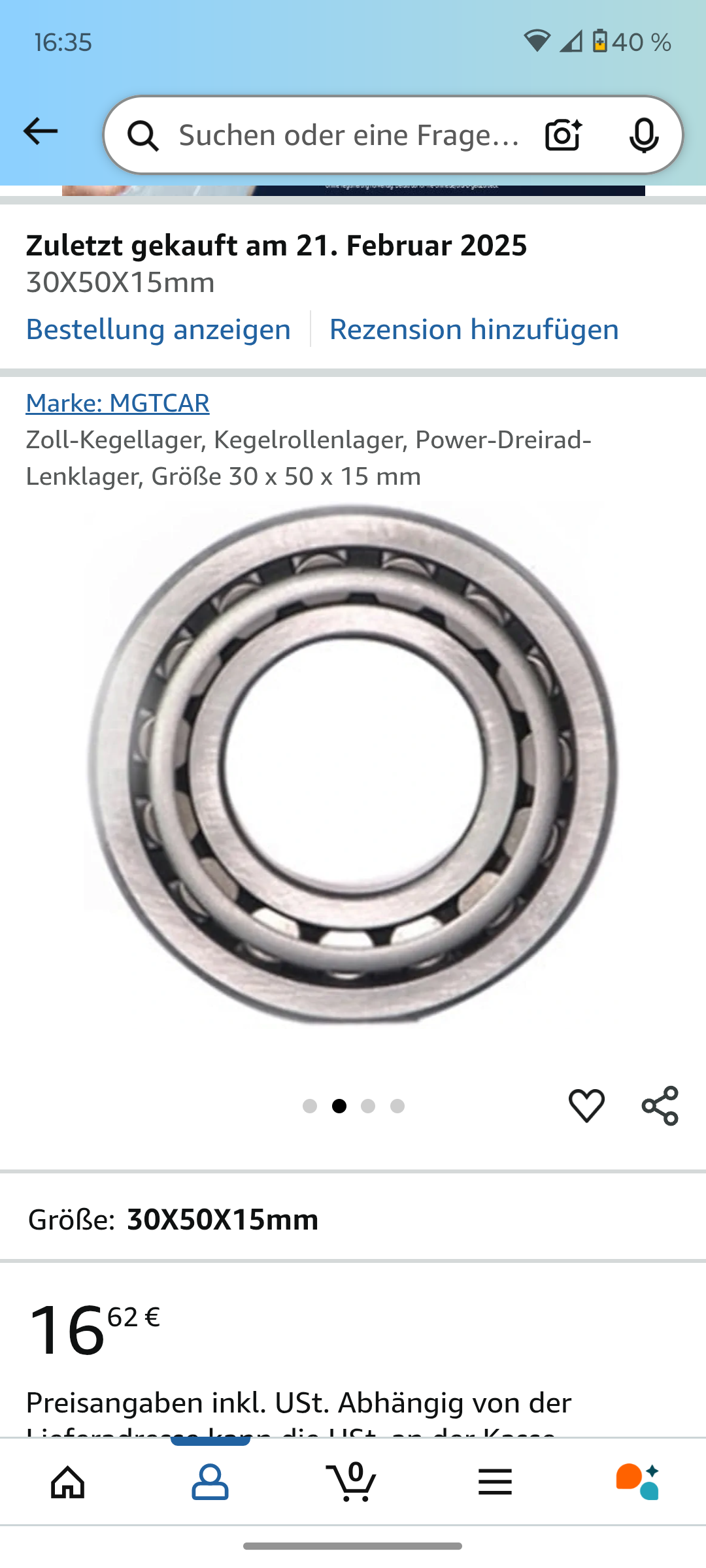

So, wie Bertolt schon geschrieben hat, haben wir die LKL bei Amazon gefunden. Passen top rauf. Witziger Weise war das obere von SKF. Das alte obere ließ sich super raushebeln, das untere war so derbe reingeprügelt worden, das es nicht freiwillig raus wollte. Wir haben es mit dem Dremel rausgeschnitten.

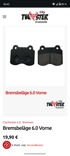

Wir haben noch die Bremsbeläge hinten gewechselt. Gefunden bei City Twister. Da sind sie aber als Bremssbeläge für vorne angegeben. Die Artikelnummer ist aber identisch.
