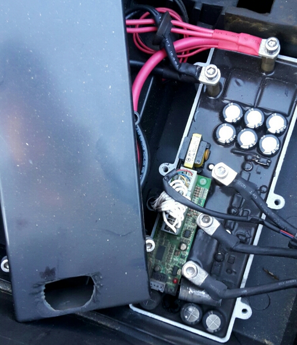

Ich hab ein Foto gemacht, werd mal versuchen das Hochzuladen ...

Da der Pround Eagle Controller vergossen ist, dürfte ein geborstener Kondensator unter der Vergussmasse viel mehr Druck aufgebaut haben als in freier Luft, was dann die Sache erst so explosiv gemacht hat. In meinem Kelly DC-DC-Wandler, der ebenfalls vergossen ist, aber nicht voll genug, um die Deckel der Eingangskondenstoren zu überdecken, hat das Platzen eines solchen Kondensators nur akkustisch "Pop!" gemacht. Genauso bei meinem gehäuselosen ursprünglichen Kodensator-BMS, wo es gleich ein paar davon zerrissen hatte wegen Überhitzung an einem der wärmsten Sommertage vor wohl etwa 4 Jahren.

Reparieren ist da wohl nicht machbar - alles vergossen.

Danke für das Bild, Sandy, da ist einer der Kondensatoren wie ein Rakete aus der Vergussmasse heraus nach oben gestochen, hat das Loch ins Gehäsue geschalgen und ist liegend wieder in den Controller zurückgefallen - zu sehen unter dem untersten Phasenkabel :shock:

Ich habe den E-MAX Controller nicht mehr bildlich vor mir, aber wenn ich das Bild so sehe...
Sind da vier Kondensatoren in Reihe und der dritte ist rausgeflogen? Gewitzte Elektroniklöter schauen mal, ob die Beinchen oder Lötaugen des Kondesators noch zugänglich sind. Dann löten die da ein Kabel dran und daran wiederum einen gleichwertigen Kondensator. Der muss dann noch mechanisch fixiert werden. Elektrisch passt es, weil das lange Kabel bei der großen Kapazität eine zu vernachlässigende Wirkung hat.
Dann könnte das Teil wieder funktionieren. :D
Und auf den Deckel ein Stück schwarzes Tape, damit es wieder dicht ist. Imposantes Bild übrigens. :D

An die Beinchen kommt man mit Sicherheit dran. Aber da offensichtlich die Schlitze nicht tief genug geprägt waren, hat er da drei weitere Kandidaten. Würde mich auch wundern, wenn da nur ein Elko gestorben ist, ohne einen bzw. mehrere FET zu beerdigen.
