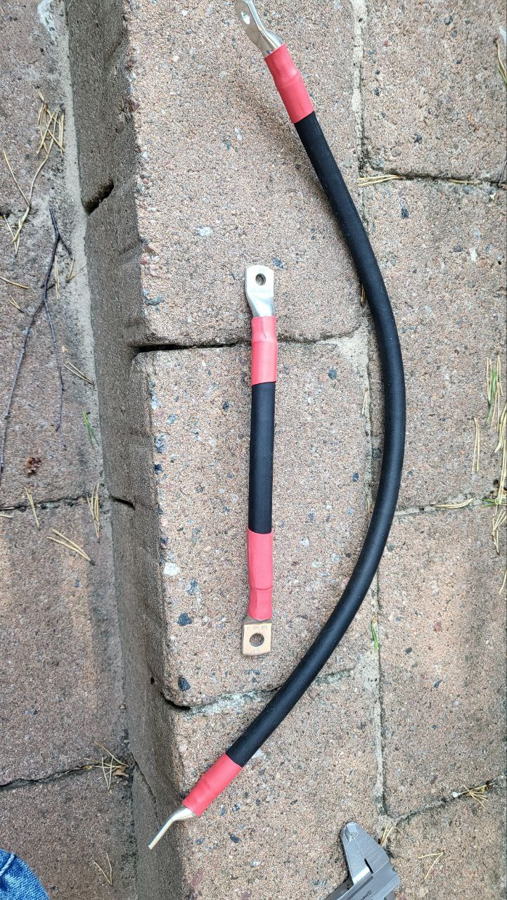

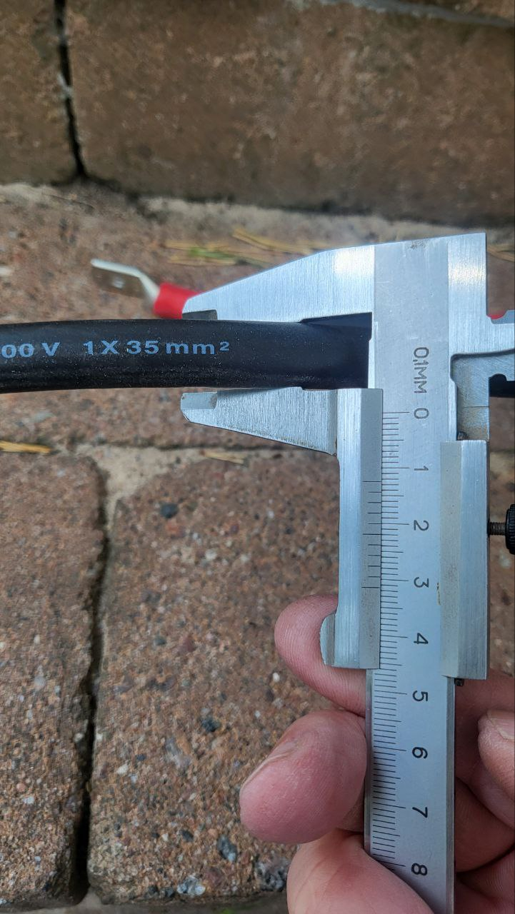

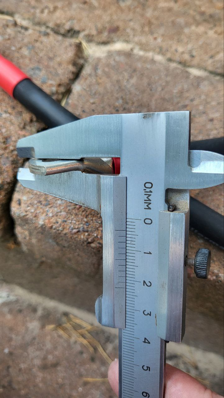

So, eben habe ich mir aus der Werkstatt die beiden konfektionierten Kabel geholt. Habe jetzt 35 qmm genommen, Aussendurchmesser wie man sieht 12,5 mm. Habe dort auch mal nur die Leitung gemessen, ohne Silikonhülle waren es ca. 7,5mm. Das ist auf alle Fälle mehr als was Silence original verbaut hat. Auch der Kabelschuh hat mit ca. 3,5 mm Dicke mehr Temperaturgeduld als der originale denke ich mal...
