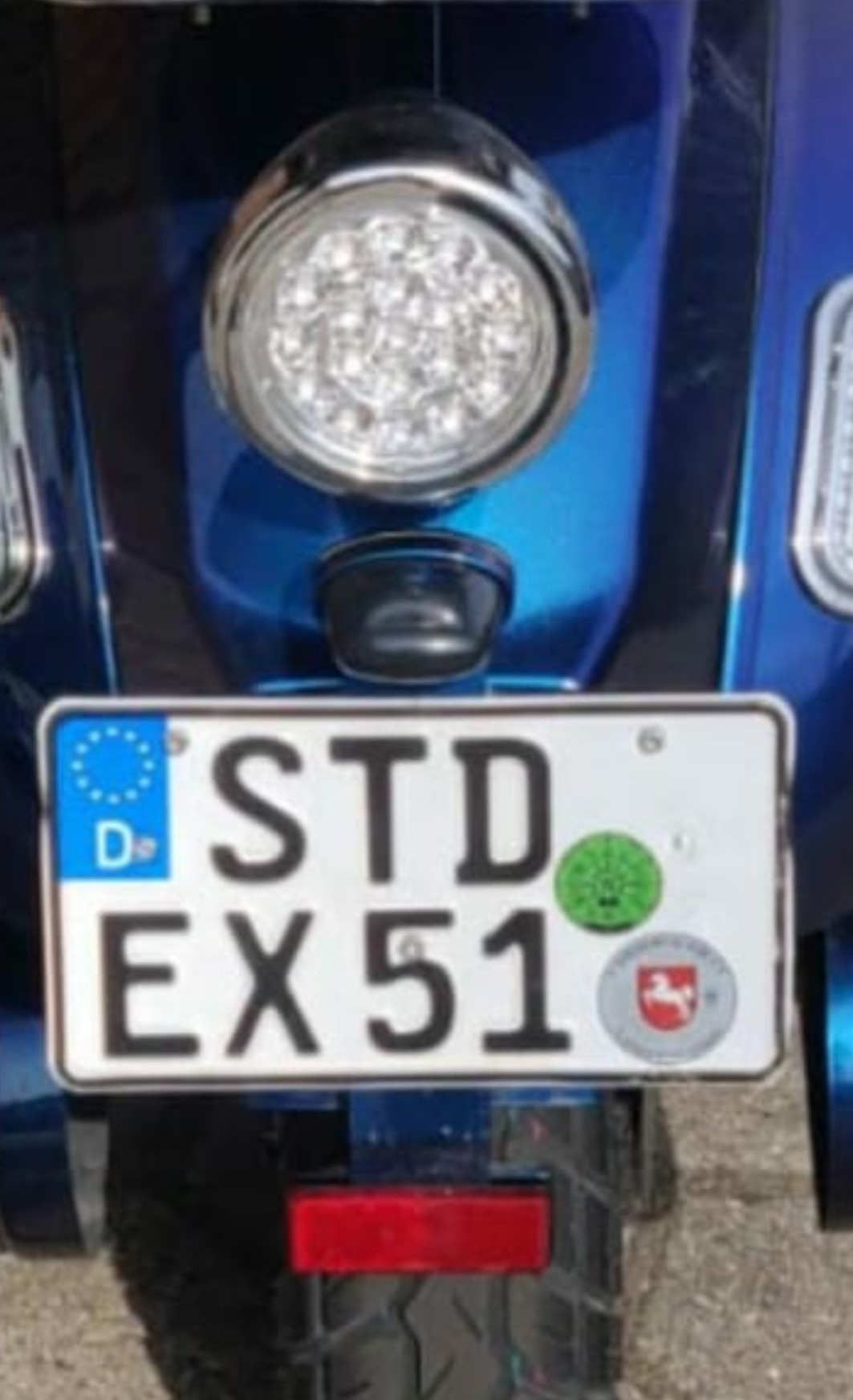

Heute mal geschafft das Schild beim Amt zu holen, nun sind auch 2 Plaketten drauf. In 2 Wochen ist dann noch Farbwechsel dran, der Ingenieur freut sich schon .

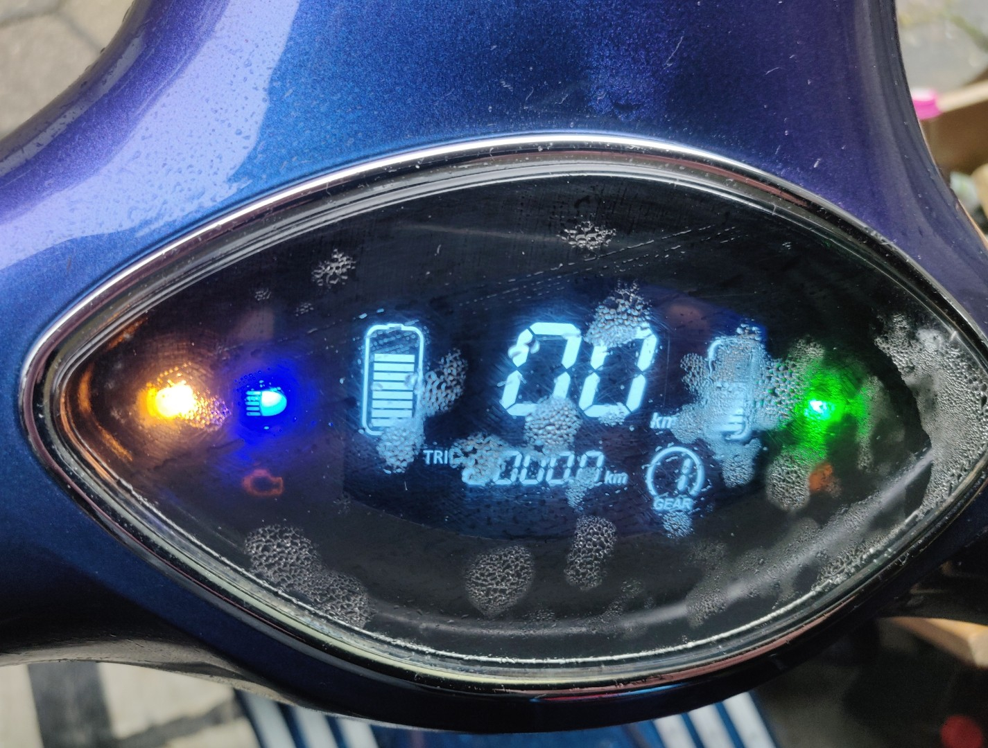

Tacho beim Parken und fahren nicht dicht, Fernlicht ist aus, Schalter geht, Kontrollleuchte also nur im Tacho Masse bekommen .

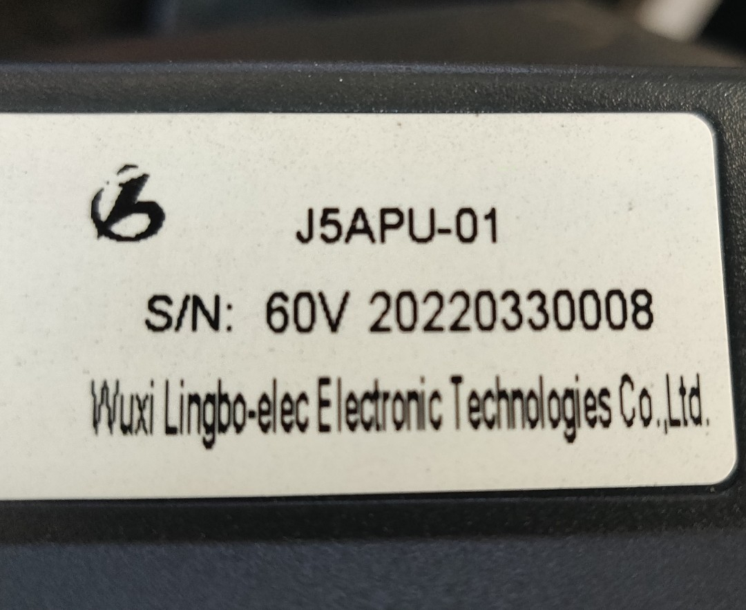

Hier schlummert der Controller, vielleicht sollte ich mal die andere Software runterladen

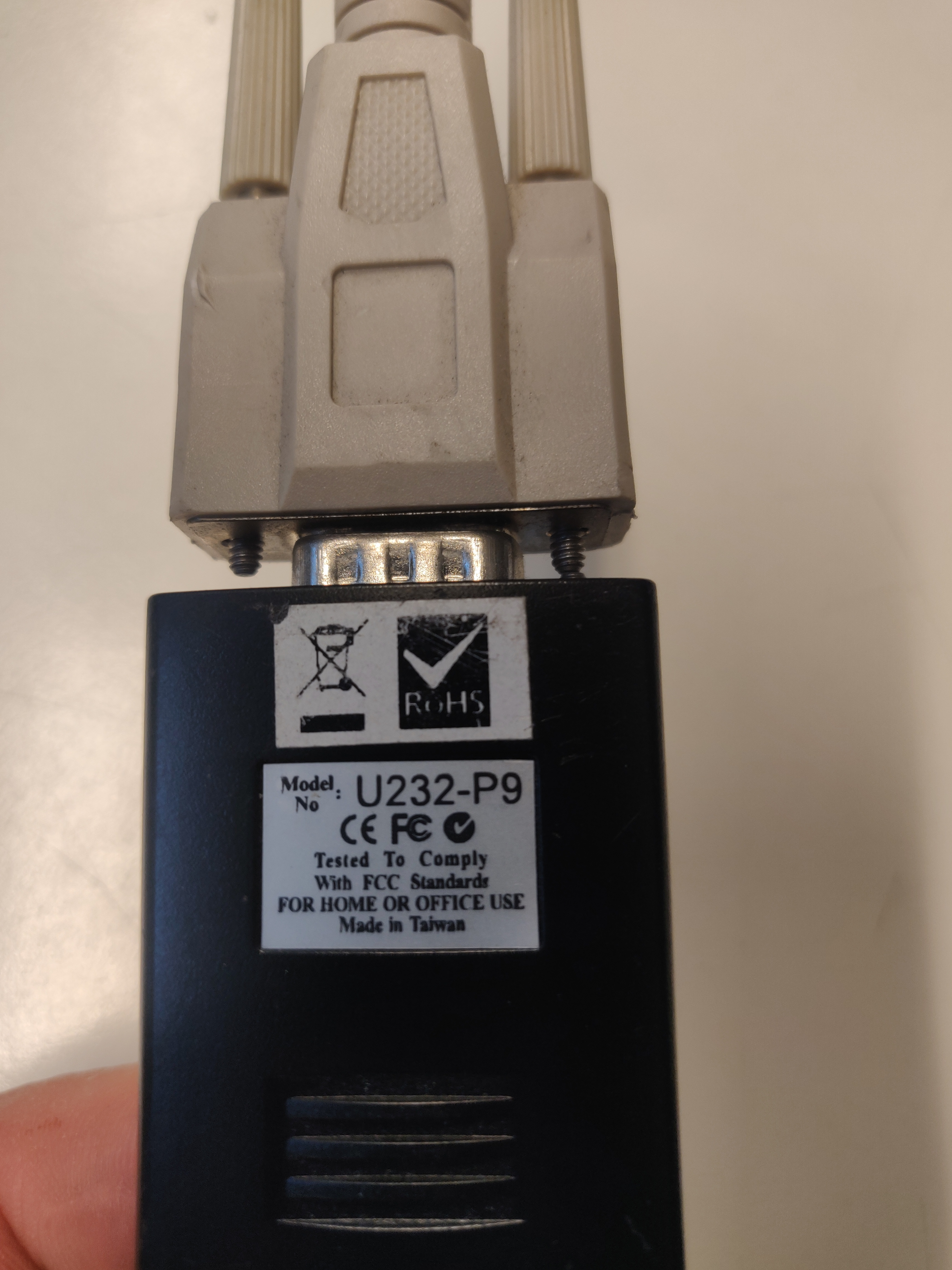

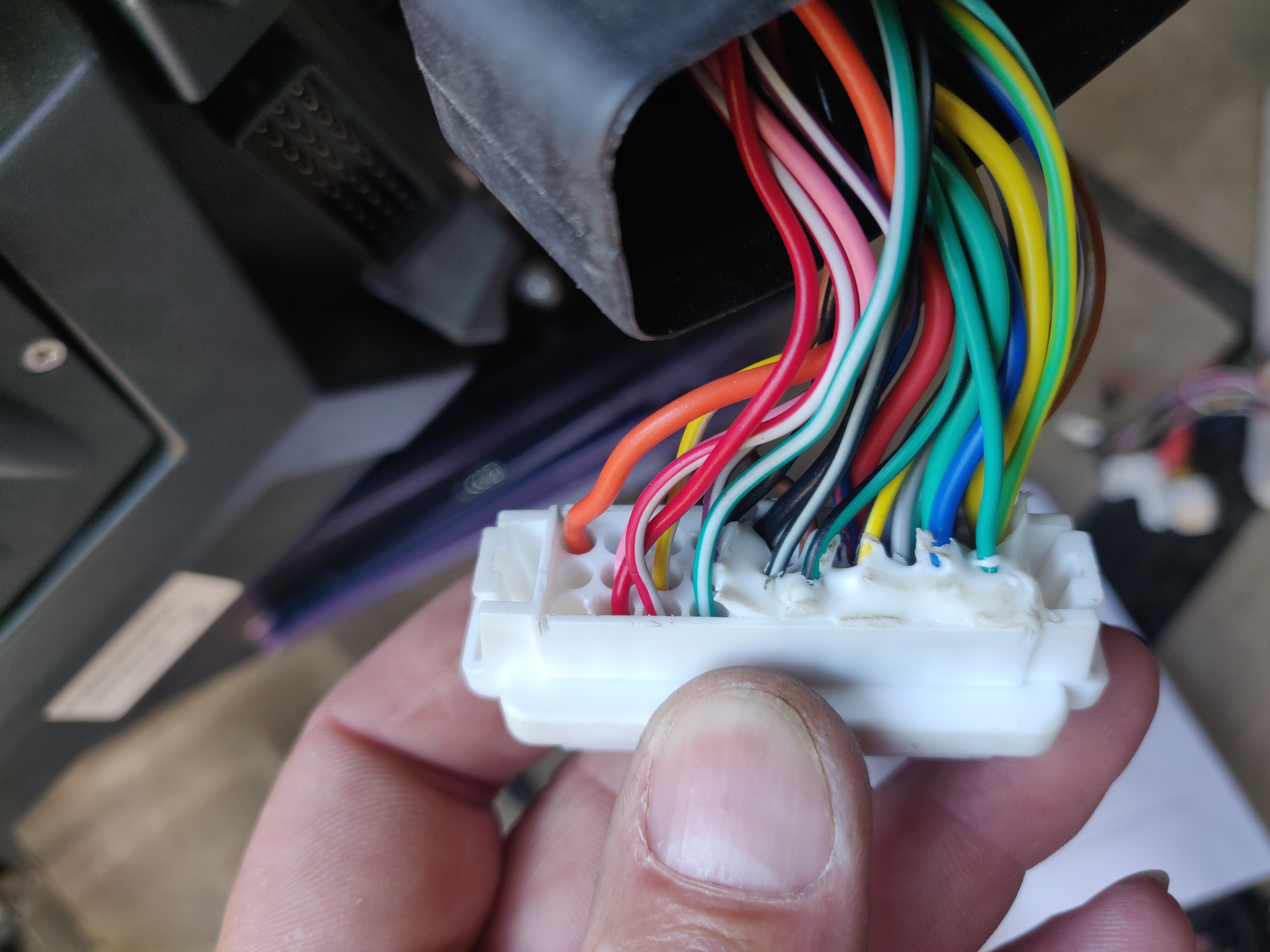

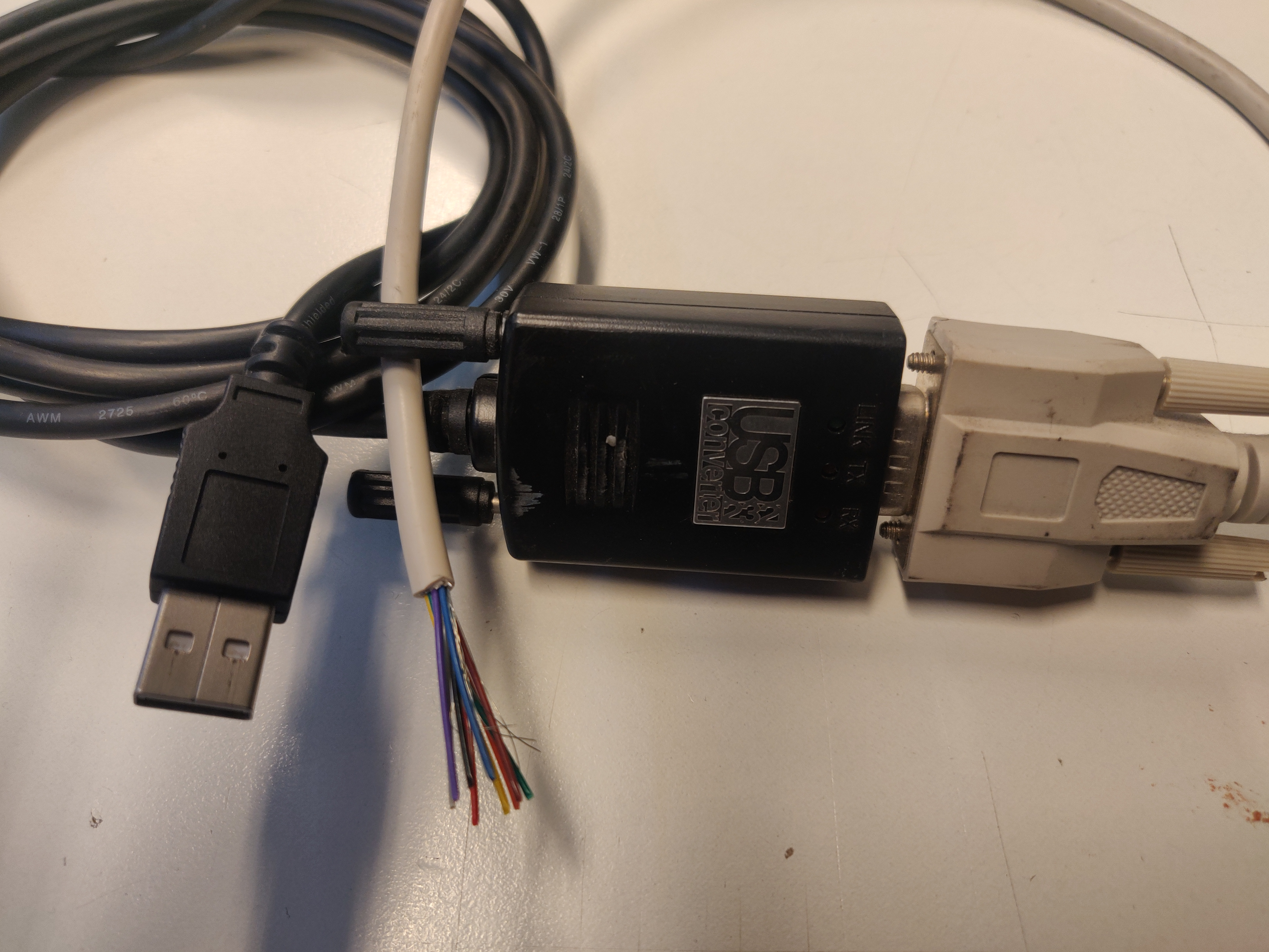

Re: Neues Spielzeug in Buxtehude
Heute hat die IT etwas aufgeräumt, da habe ich doch gleich zugeschlagen. Jetzt brauche ich nur noch die Pins vom Controller
