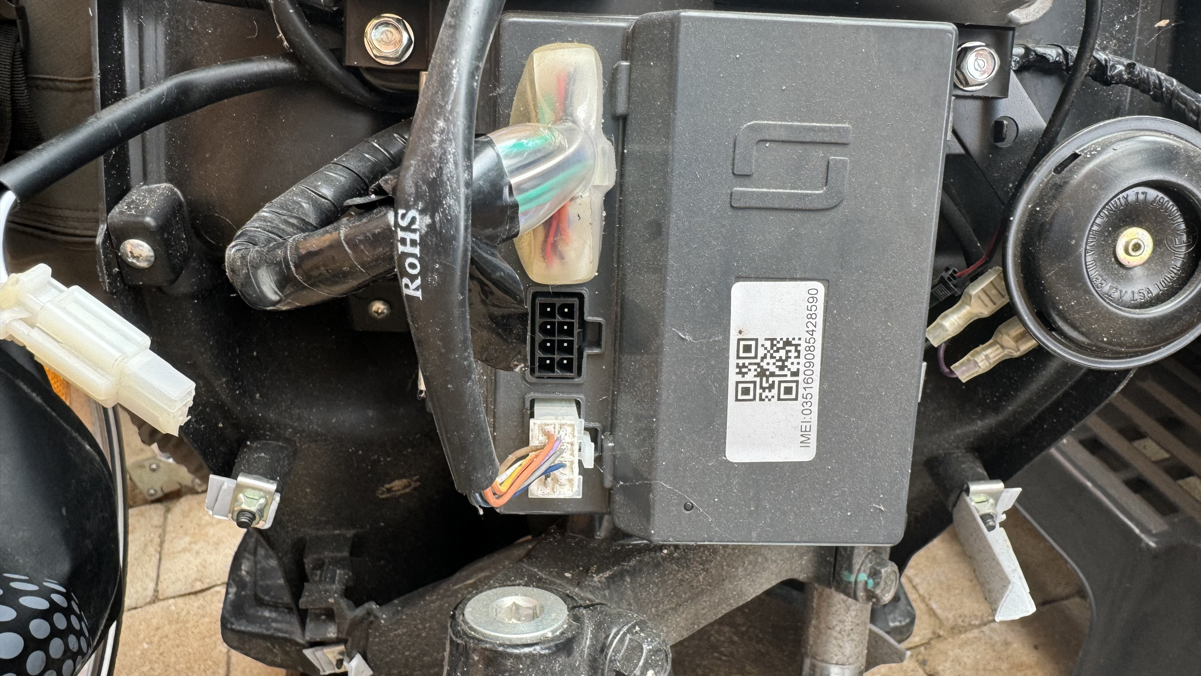

Meisternico hat geschrieben:
Fr 19. Apr 2024, 18:24
mittlerweile habe ich den zweiten cux bei mir und konnte ein bisschen was testen.
1. (siehe auch Nummerierungen auf dem Foto)
habe das Zündschloss vom anderen cux getestet, keine Änderung.
2.
an dem Stecker kommen bei eingeschalteter Zündung beim zweiten cux die 60v an, bei meinem nicht
3.
Dieses Modul habe ich testweise auch mal getauscht, keine Änderung.
Jemand noch ne Idee?
Tausche mal die Alarmanlage, und prüfe den Stecker dafür ob alle Kontakte tief genug sind hier gibt es schon mal Probleme.
Gruß Frank

Re: Super soco Cux ohne Funktion - geht nicht mehr an
Beitrag von Meisternico »
ducatodriver hat geschrieben:
Do 2. Mai 2024, 11:56
Gruß Frank
Danke Frank für den Hinweis, das war der Fehler.
Ich hatte den Roller dann doch in die Werkstatt gegeben. Als deine Nachricht kam stand er bereits dort. Die Alarmanalage wurde ausgetauscht und jetzt geht wieder alles.

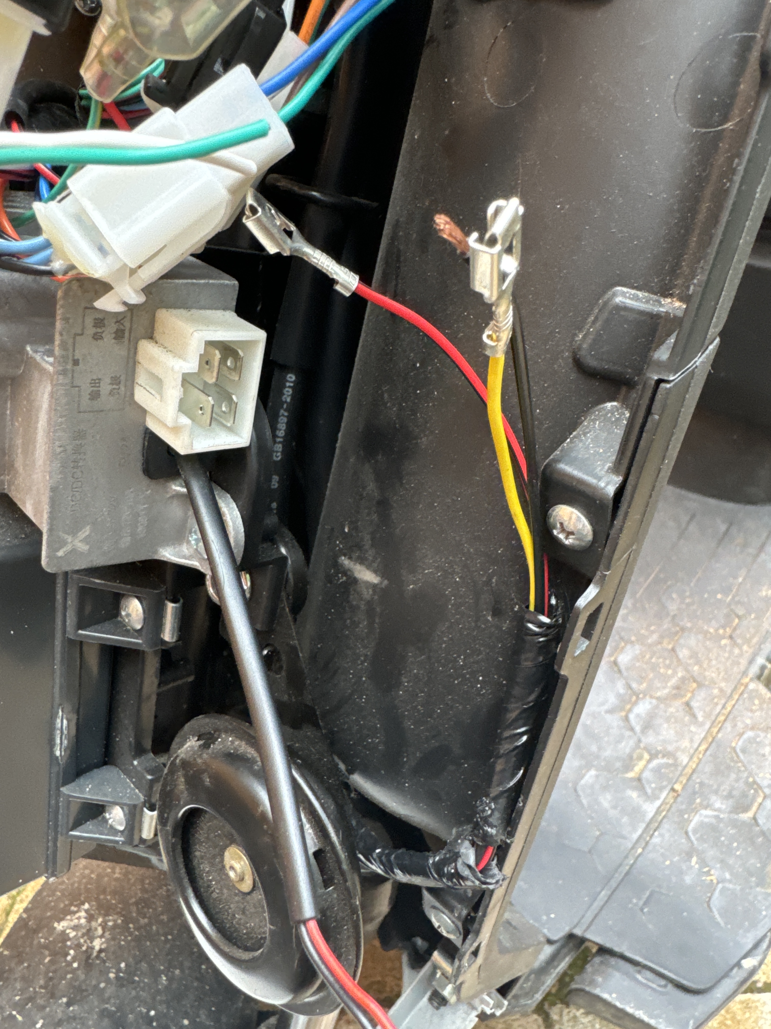

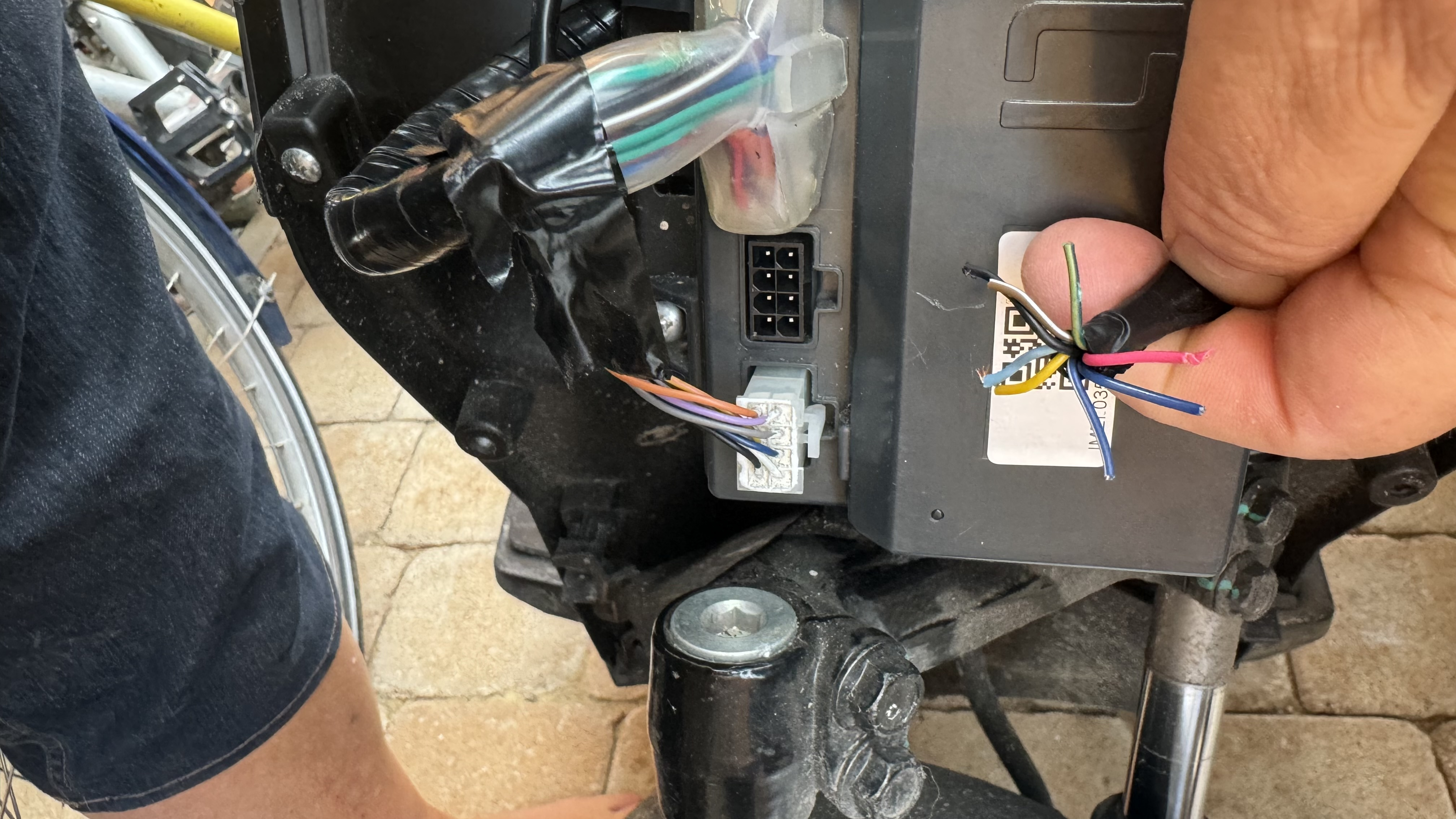

Hallo ich habe ein cux an dem wurde mehrere stecker abgerissen die stecker hab ich bestellt kannst du mir wegen der belegung ein paar Fotos machen ich häng mal bilder an.
Danke im voraus
Beitrag von Mhcamp »
Ja ein foto vom stecker wo man die belegung erkennt wäre toll. Ich hab jetzt rausbekommen das es der stecker vom rechten lenkerschalter ist alles andere hab ich schon repariert. Das wäre hilfreich. Danke schon ml

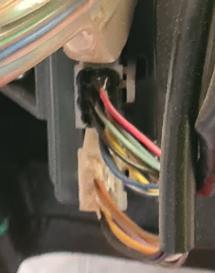

Rey hat geschrieben:
Fr 19. Apr 2024, 18:47
Na das ist doch schon mal was . Ich würde jetzt einfach rückwärts weiter suchen wenn du das Vergleichsfahrzeig hast . So lange biss beide Fahrzeuge wieder gleich sind . Hast du einen Schaltplan oder
Schematic oder irgendwas in der Art ?
Dann drücke ich dir die Daumen, dass es auch bei dir "nur" die Alarmanlage ist. Welches BJ ist deiner? Bin gespannt was es am Ende war. Lass uns gerne dran teilhaben.
Anbei noch das gewünschte Bild vom Kabel, hoffe es wird alles ersichtlich
