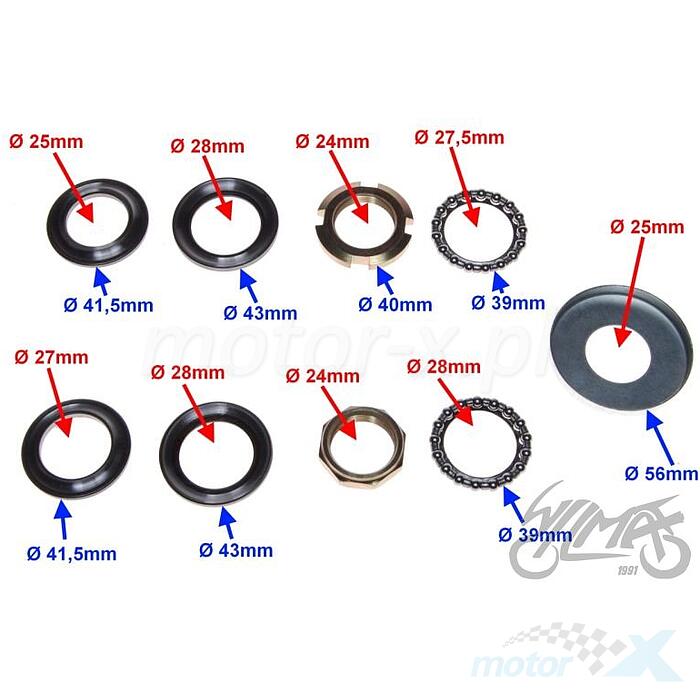

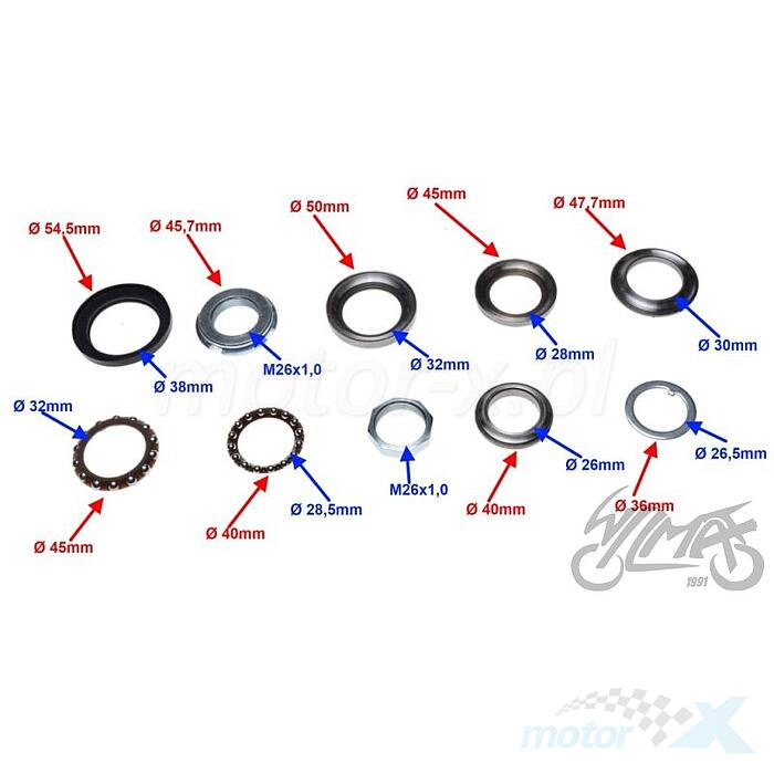

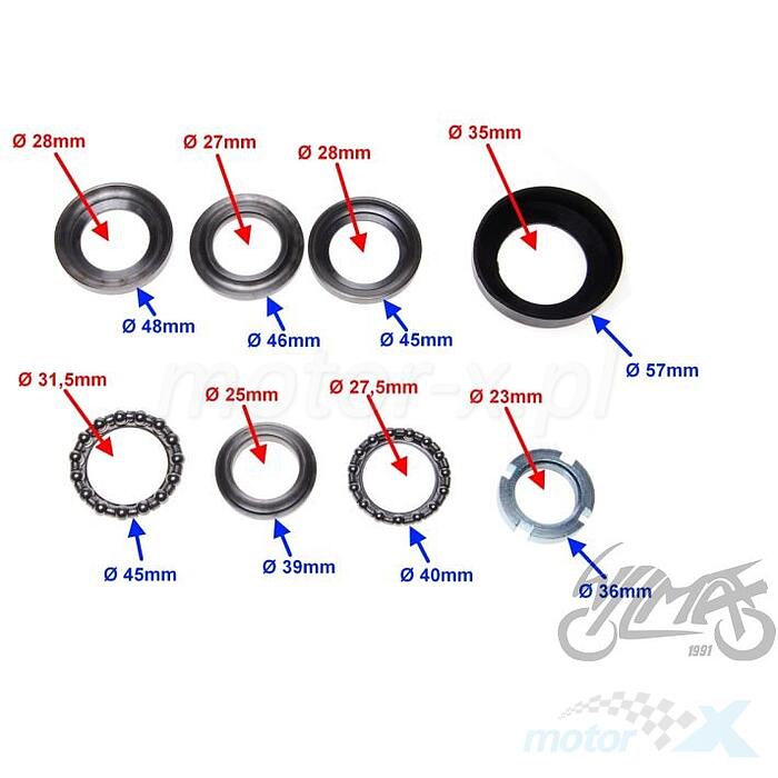

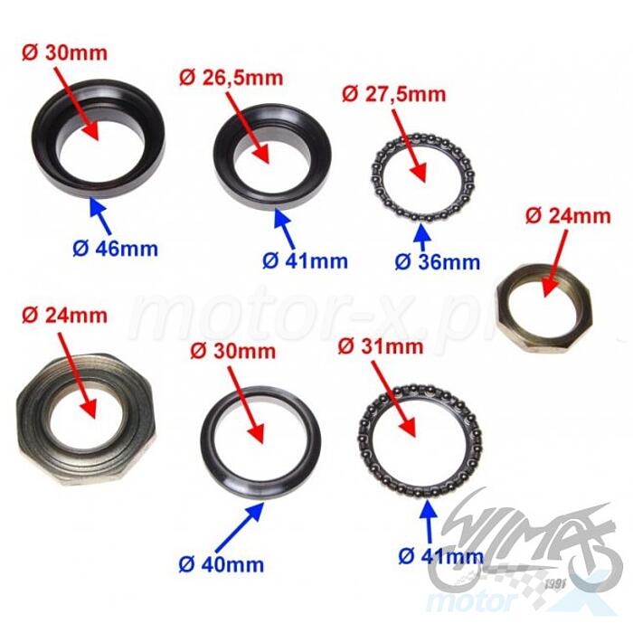

didithekid
Beiträge: 7012
PLZ: 53757
Re: Stark gebrauchtem Sli5 Lenkkopflager
Beitrag von didithekid »
das ist zwar ein Standardsatz von einem Chinesischen Roller, aber schwer zu finden, wenn man werder ein Benzin-Modell mit dem Lager kennt noch die Lagermaße.
Also bleibt wohl nur ausbauen Größe messen und dann hoffen, dass man es finden kann.
z. B. hier:
https://www.motor-x.de/lozysko-kierowni ... -mm,p.html
https://www.motor-x.de/lozyska-sztycy-scalpel,p.html

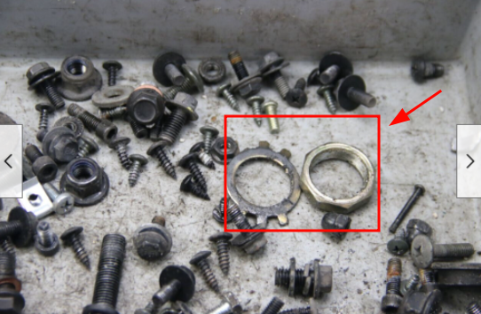

guewer
Beiträge: 1595
PLZ: 91
Re: Frage zu Kauf von gebrauchtem Sli5
Beitrag von guewer »
Bei eBay verkauft ein französischer Rollerhändler einen Lvneng S5 (bekanntlich der Vater unseres NM Sli5) in Einzelteilen. Von diesem habe ich mir vor ein paar Monaten auch schon den gebrauchten Controller gekauft. Mittlerweile ist dieser eingebaut und getestet. - Funktioniert! Der Händler ist als seriös anzusehen.
Er verkauft unter anderem auch ein ganzes Bündel an Schrauben. Ich meine, dass man darunter ein Lenkkopflager erkennen kann. Und zwar etwas größer auf Bild #4:
Kauflink:
https://www.ebay.de/itm/276002573042?it ... R976r6jMYw
Kostenpunkt: 23,98 € incl. Versand.

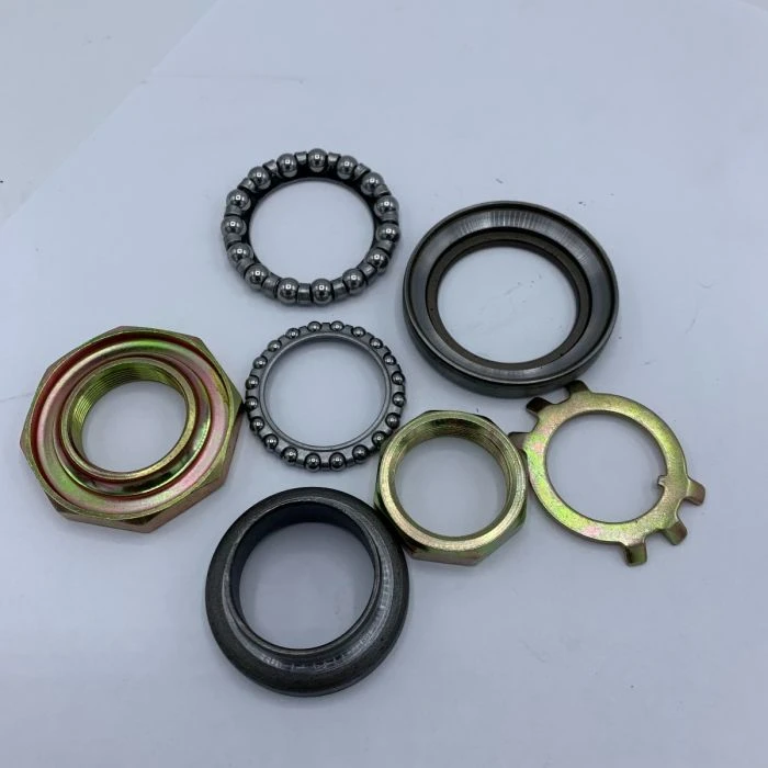

guewer
Beiträge: 1595
PLZ: 91
Frieda hat geschrieben:
Di 19. Mär 2024, 17:25
Bei meinem Sli 5 sind nach jetzt 17000km die Lenkkopflager ausgeschlagen, aber bei Nova Motors ist zurzeit kein Ersatz verfügbar. Weiß jemand von euch, wo ich die bekommen kann?

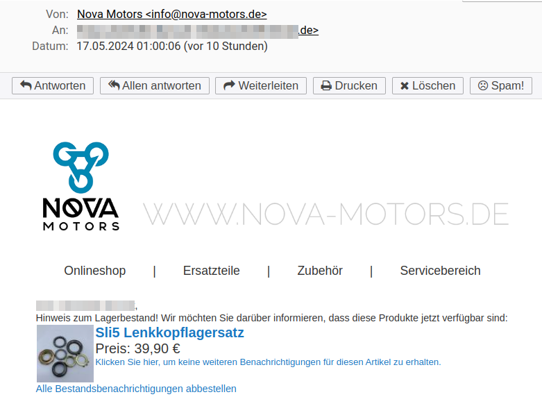

Der Lenkkopflagersatz liegt nun bei NM wieder auf Lager:
