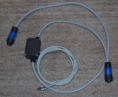

PS: Im Anhang mal noch ein Foto von meinem Kabel ...
