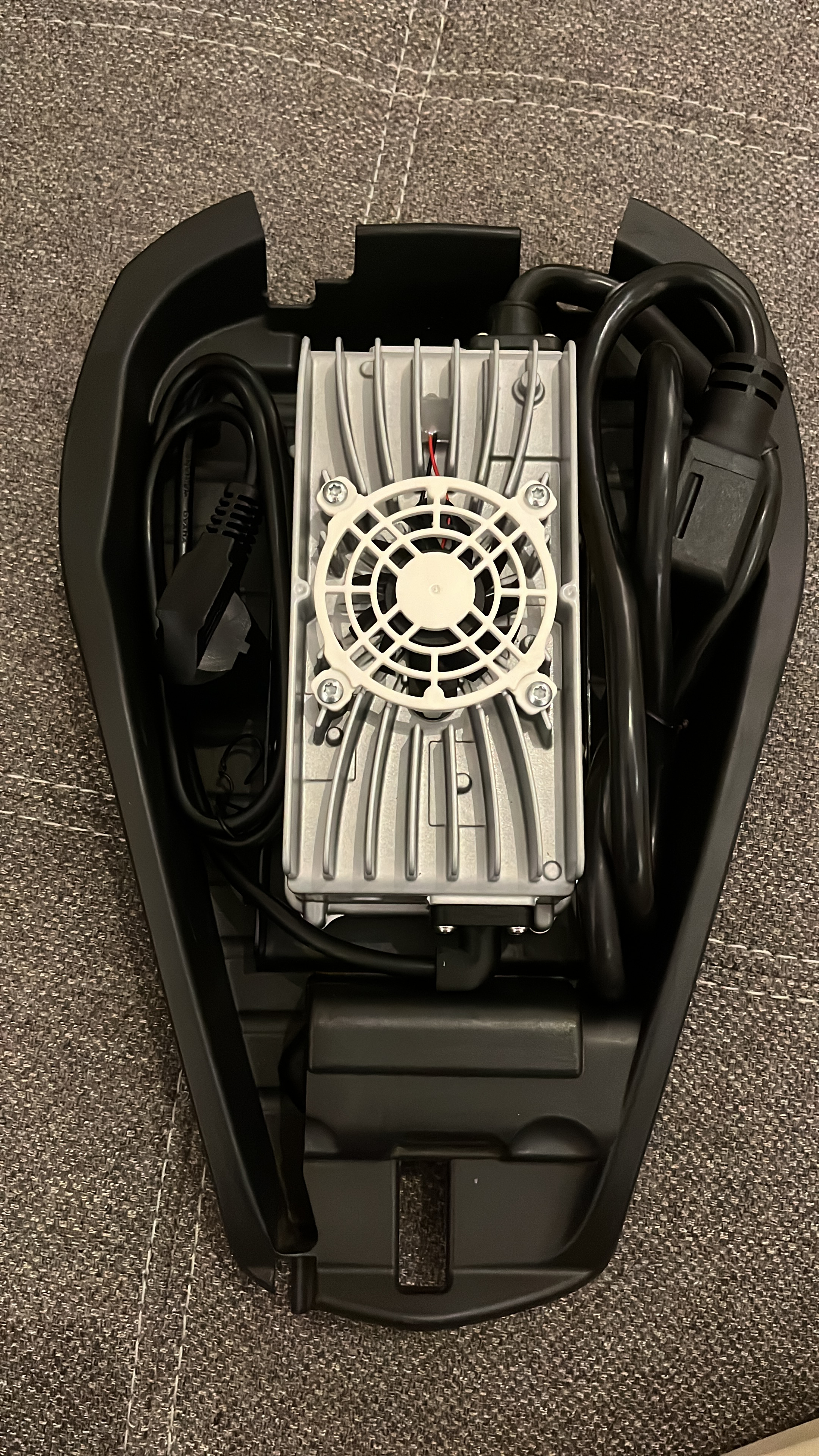

Ich überlege auch das Netzteil zu holen um es dauerhaft unter dem Sitz der TC Max zu montieren.

Dieses Teil fest einzubauen - ich glaube, Du bringst mich auf eine Idee...der Bauraum dafür sollte zu finden sein.
Ich schleppe aus aus Faulheitsgründen meist im Rucksack mit, damit ich es nicht in das Staufach rein puzzeln muss.
Ich gebe meine TC Max vielleicht an meinen Bruder ab (siehe Thread in Kaufberatung), aber ich hatte vor das Netzteil
ggf. mit Endklemmen aus dem Solarbereich Bombenfest anzuziehen. Aber 100% durchdacht hatte ich das ganze noch nicht.

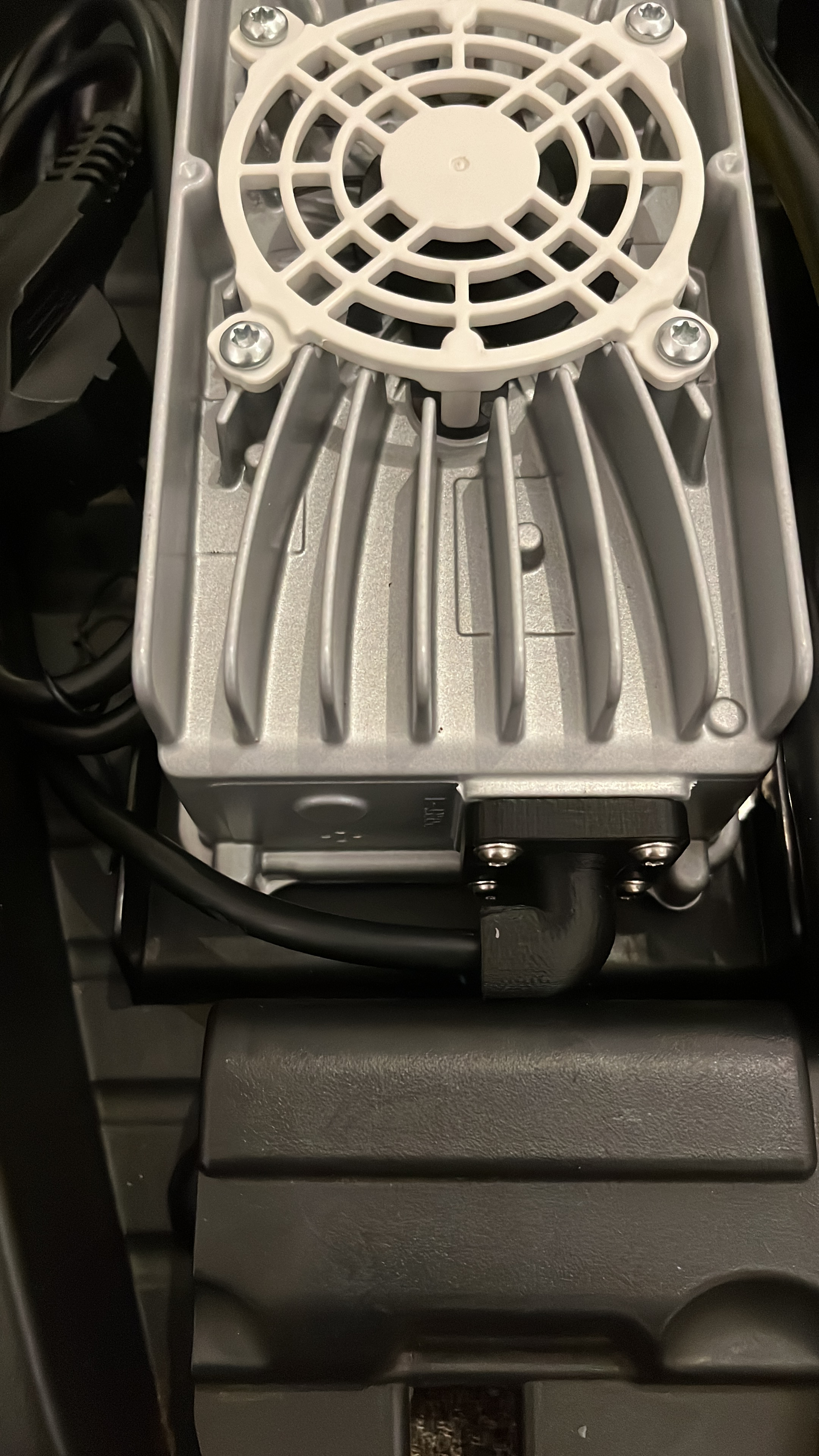

Ja, das sollte ein Plätzchen bekommen, wo die Lüftung funktioniert und der Lüfter auf dem Gerät nicht im Spritzwasser/Schlamm ertrinkt. Muss mich bei Gelegenheit mal auf die Suche begeben. Angeklemmt hätte ich es parallel zur Ladebuchse an der Seite (die dünnen Adern müssen auch angeklemmt werden). Und eventuell noch einen Einbaustecker C13 mit Spritzschutz (zum Anschluss eines Kaltgerätekabels).

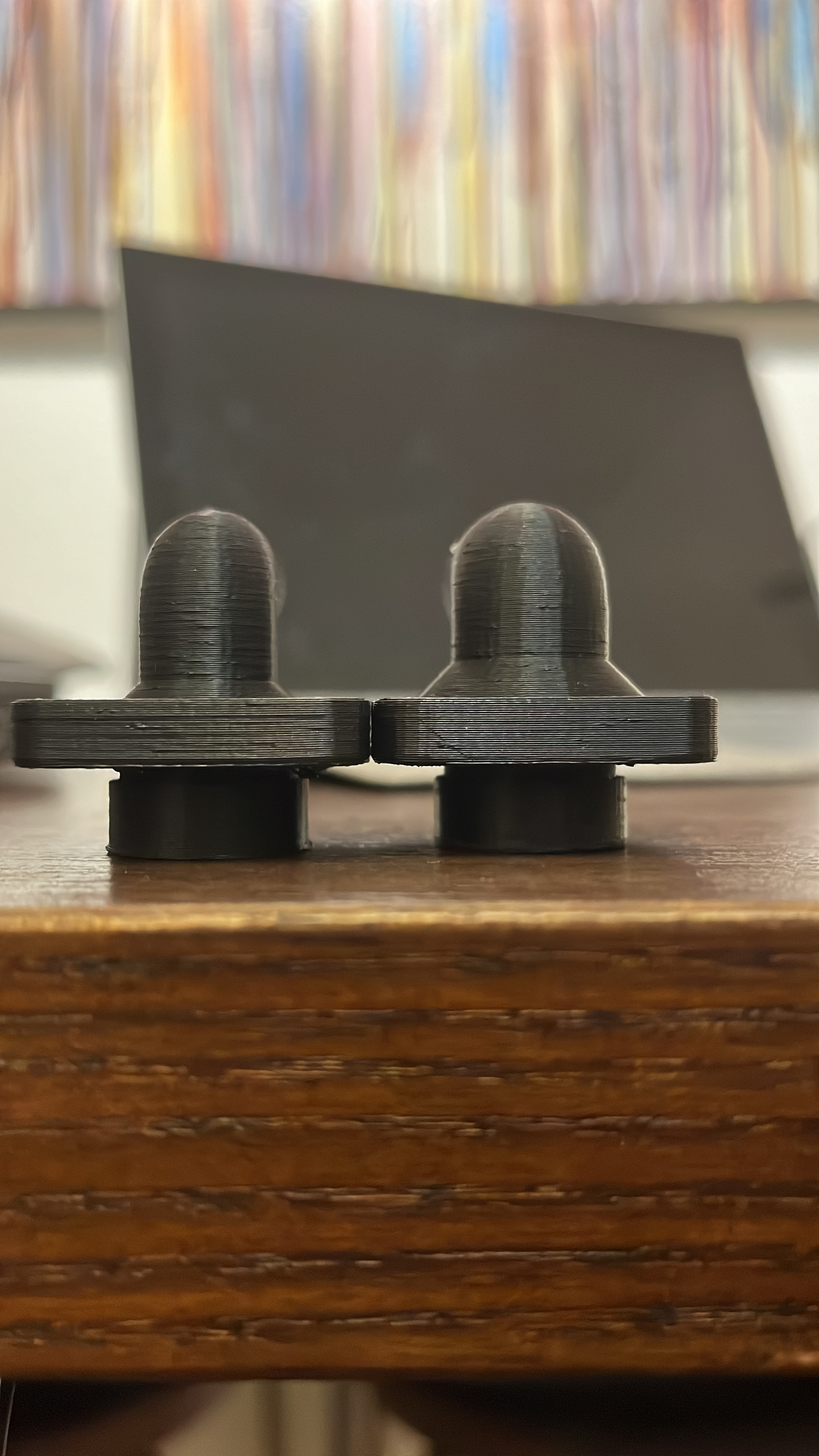

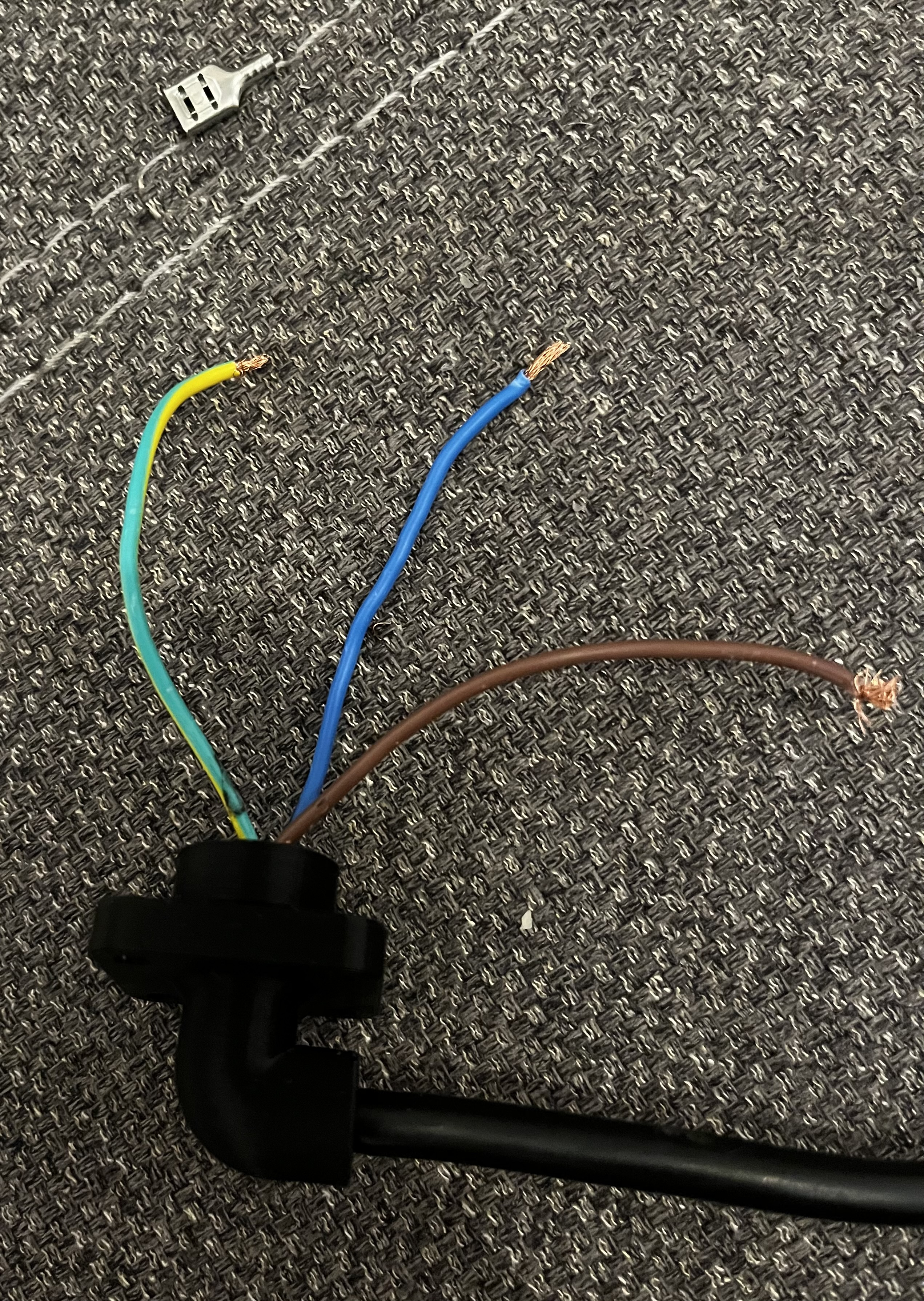

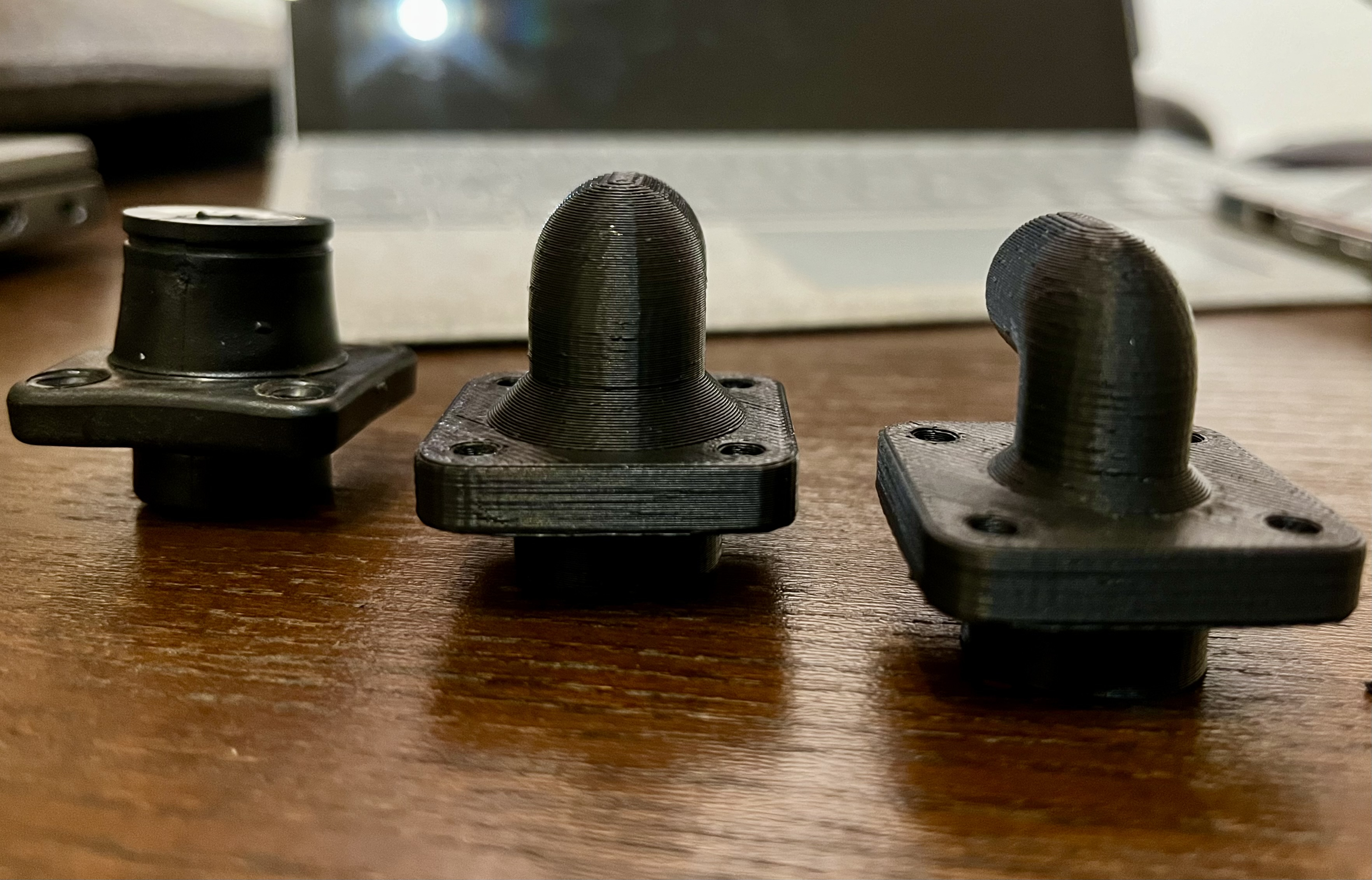

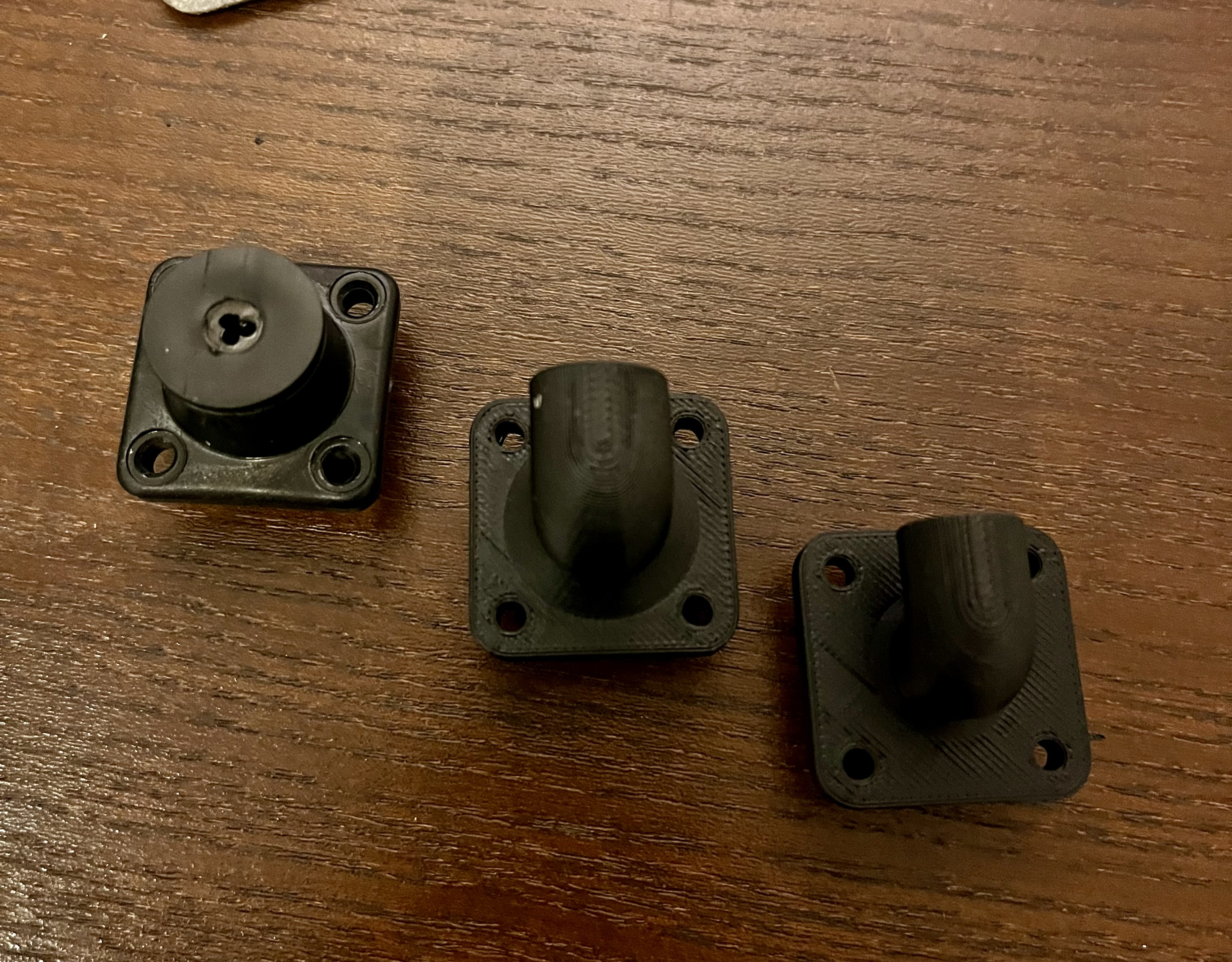

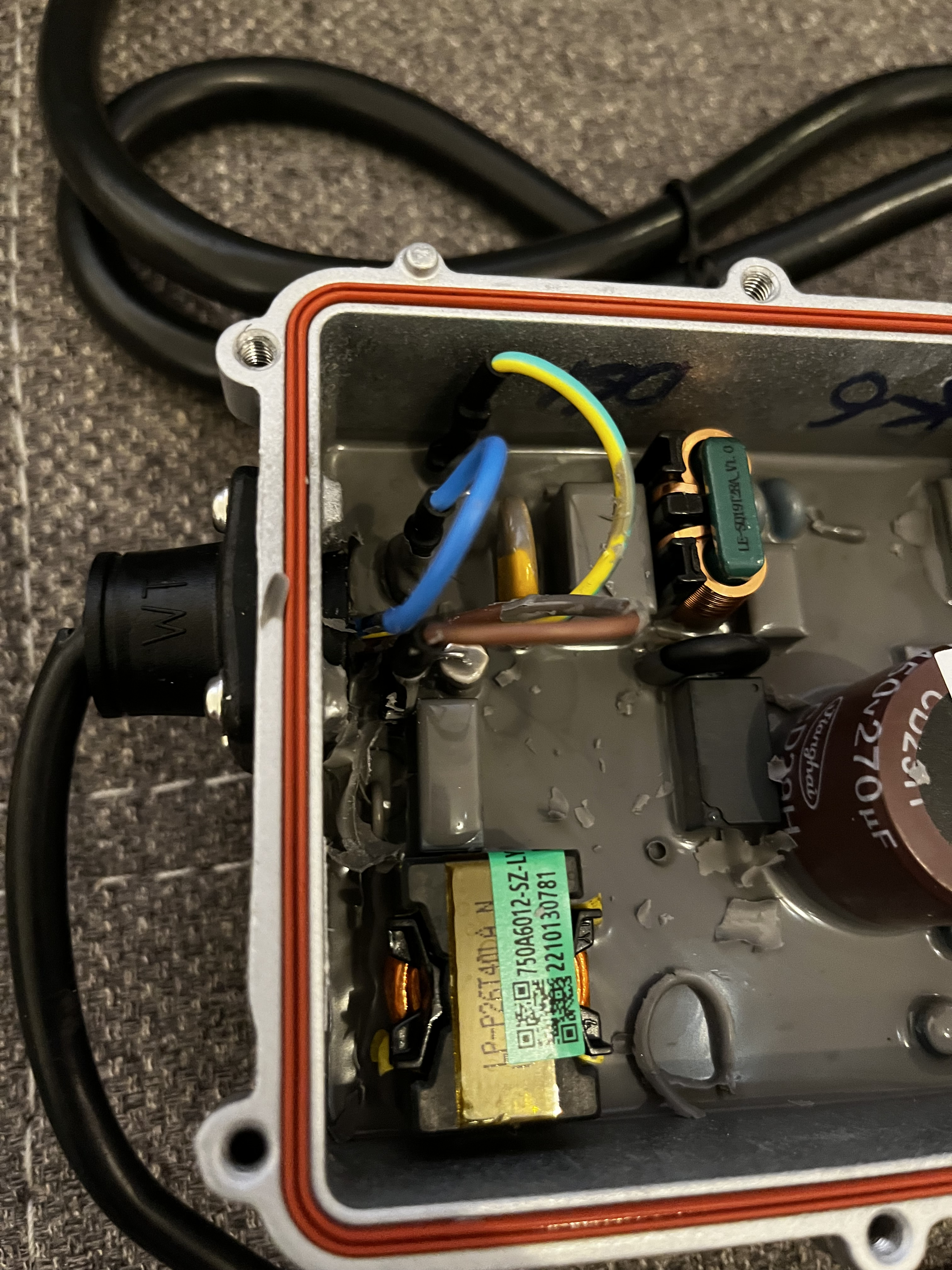

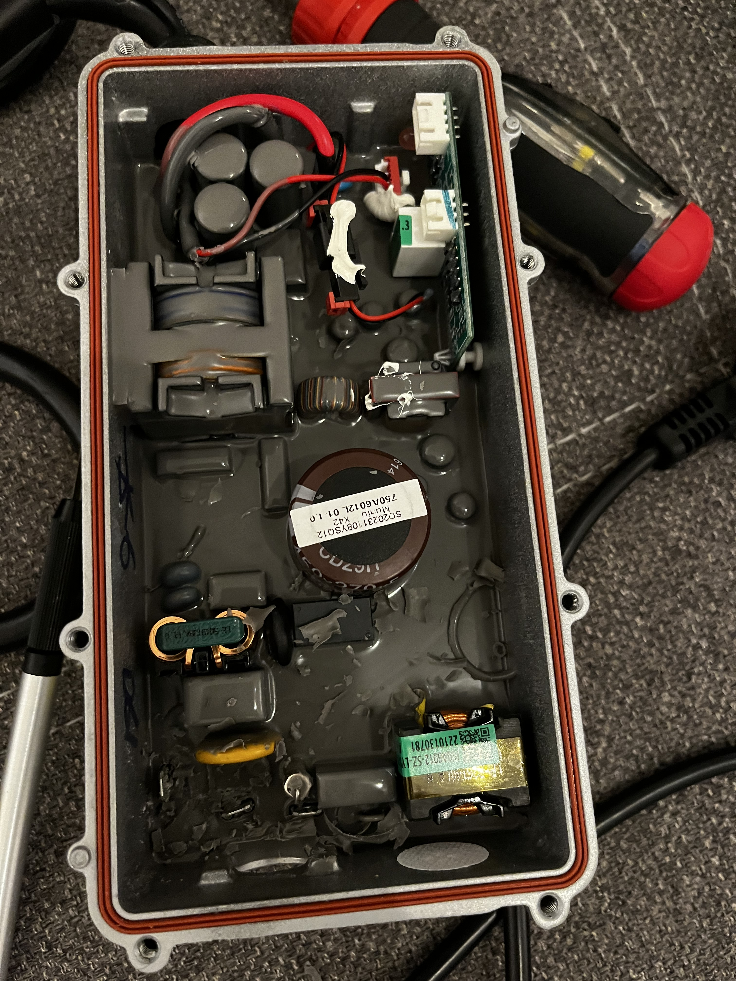

Das Problem mit den freiliegenden 230V Adern hatte ich auch schon nach kurzer Zeit.
Ich habe es jetzt so gelöst, das ich nun schon aus einem Winkelstück in die richtige Richtung abgehe… ich finde es kann sich sehen lassen.
Als ich fertig war, kam mir die Idee, vielleicht auch gleich ein Spiralkabel zu verbauen. :idea:

Schöne Lösung. Noch edler wäre es, wenn innen die Aussparung ist, dass man eine Knickschutztülle rein gedrückt bekommt. Wasserdichtheit bekommt man mit Heißkleber und mit der Unterlage eines Stückchens Fahrradschlauch wieder hin.

ich habe bei meiner Lösung den O-Ring mit übernommen (fehlt leider auf den Bildern) des Weiteren habe ich Heißkleber im Bereich der Litzen in das neue Winkelstück reingedrückt, um die Wasserdichtheit wiederzuerlangen.
Zu deinem Knickschutz habe ich mal schnell was entworfen ...meintest du es so, wie im Schnitt dargestellt?

Genau so.
