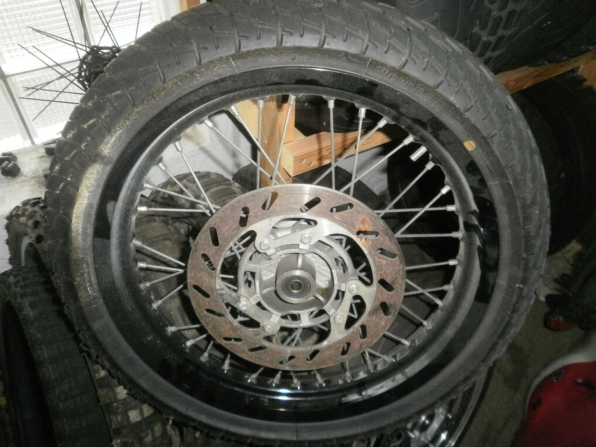

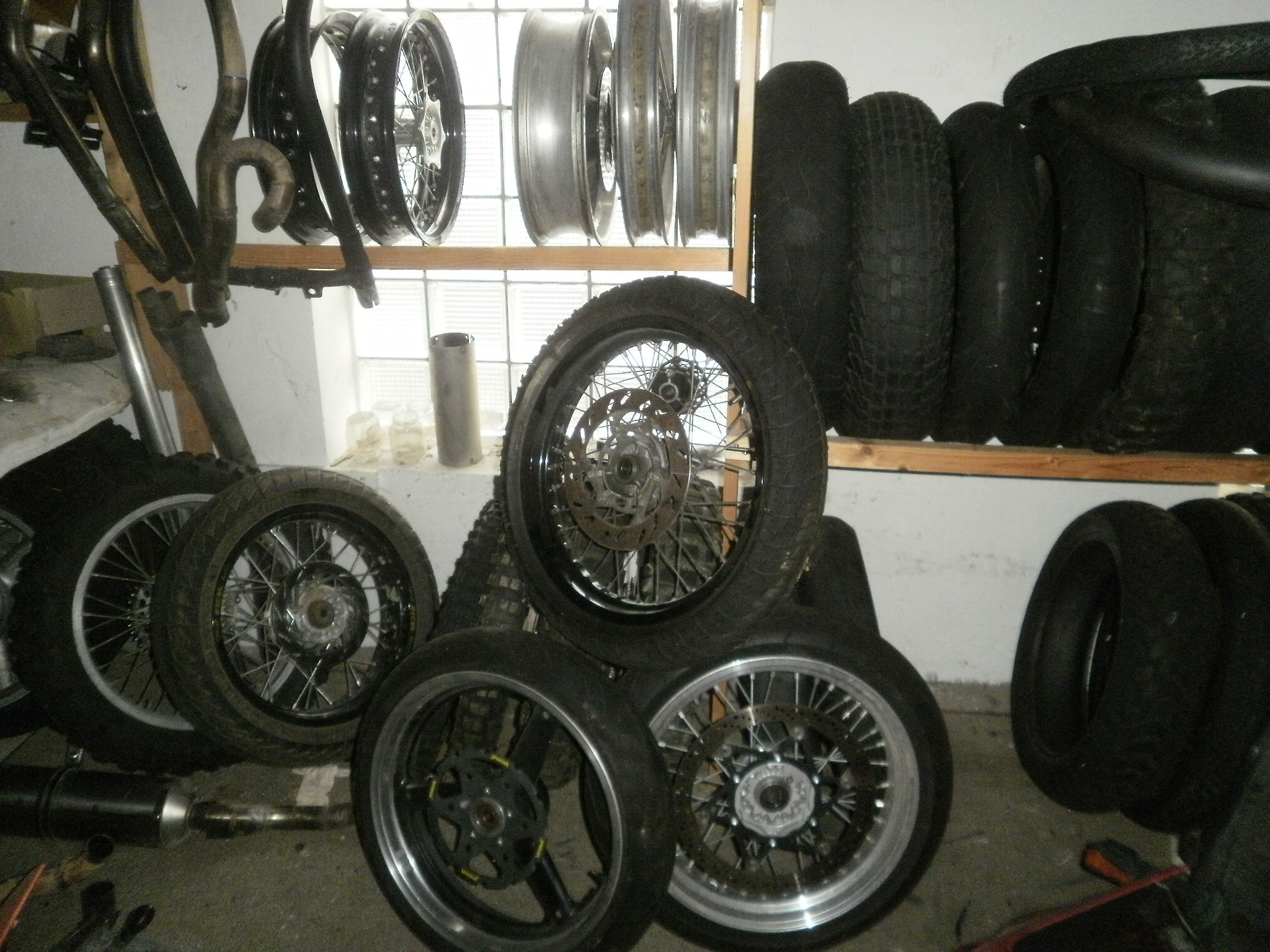

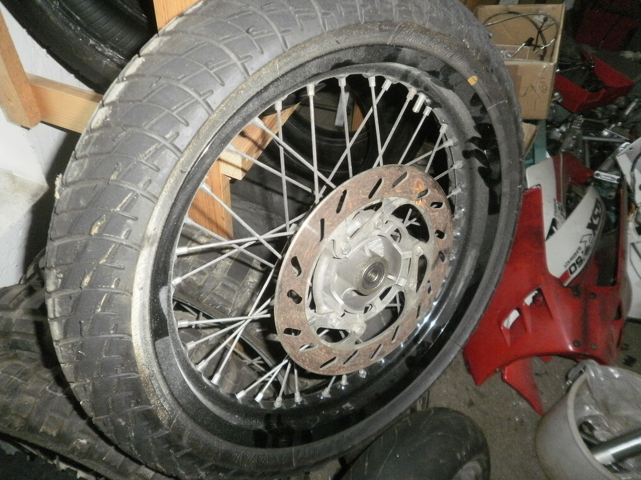

sorry. ich will das hier nicht zumüllen, soll nur auf alternativen aufmerksam machen.
ich wußte das ich noch solche räder im reifenlager liegen habe.
waren mal für ein spaß-mofarennen gebraucht worden.
von welcher 125 weis ich nicht mehr :?
aber meiner meinung nach anpassbar.
hier das vorderrad.
san remo felge 2,5x17
so jetzt halte ich mich aber raus.

-Horst, keine Sorge, Dein Input hat ja immer Hand und Fuß... :-)

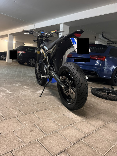

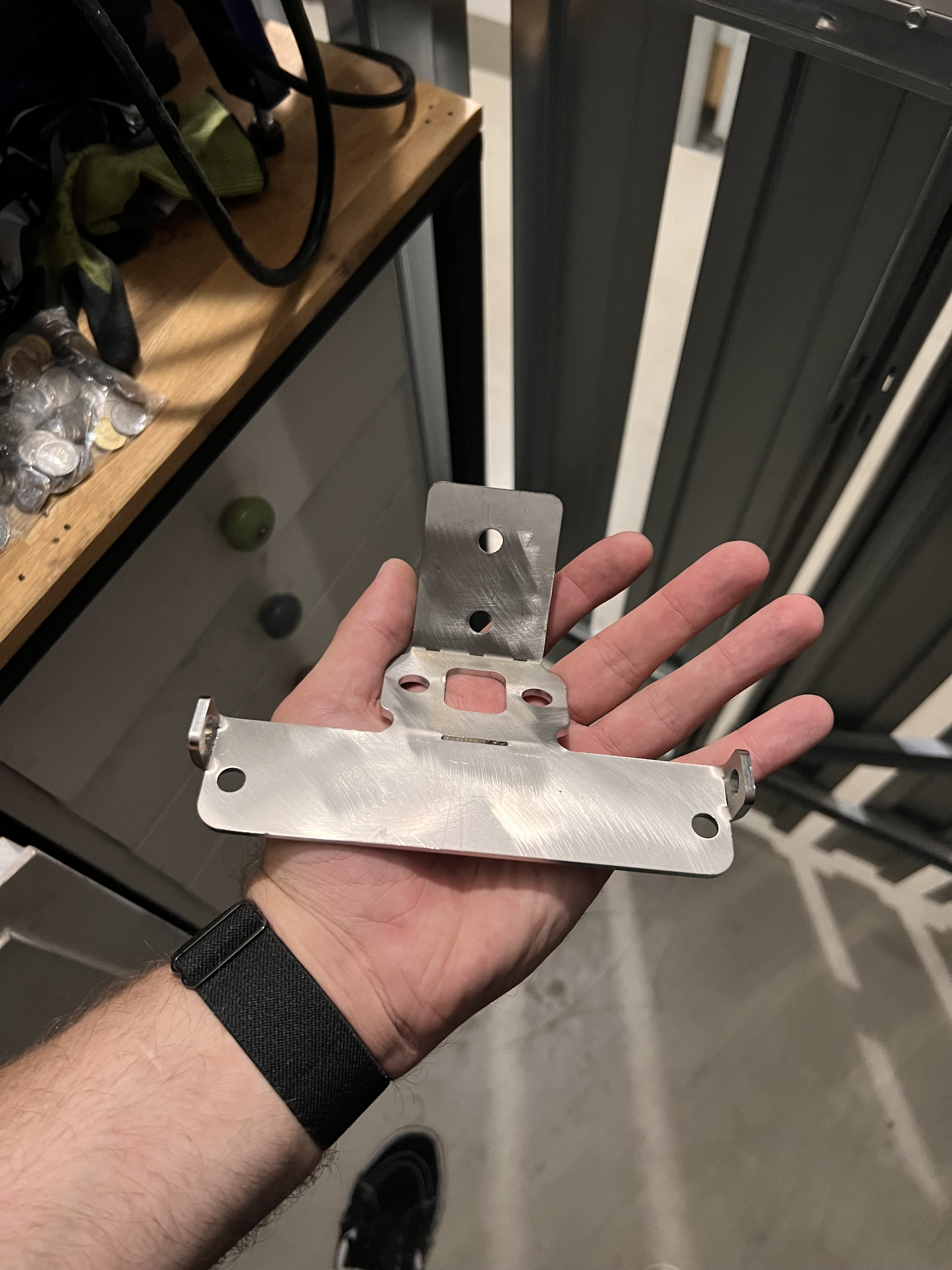

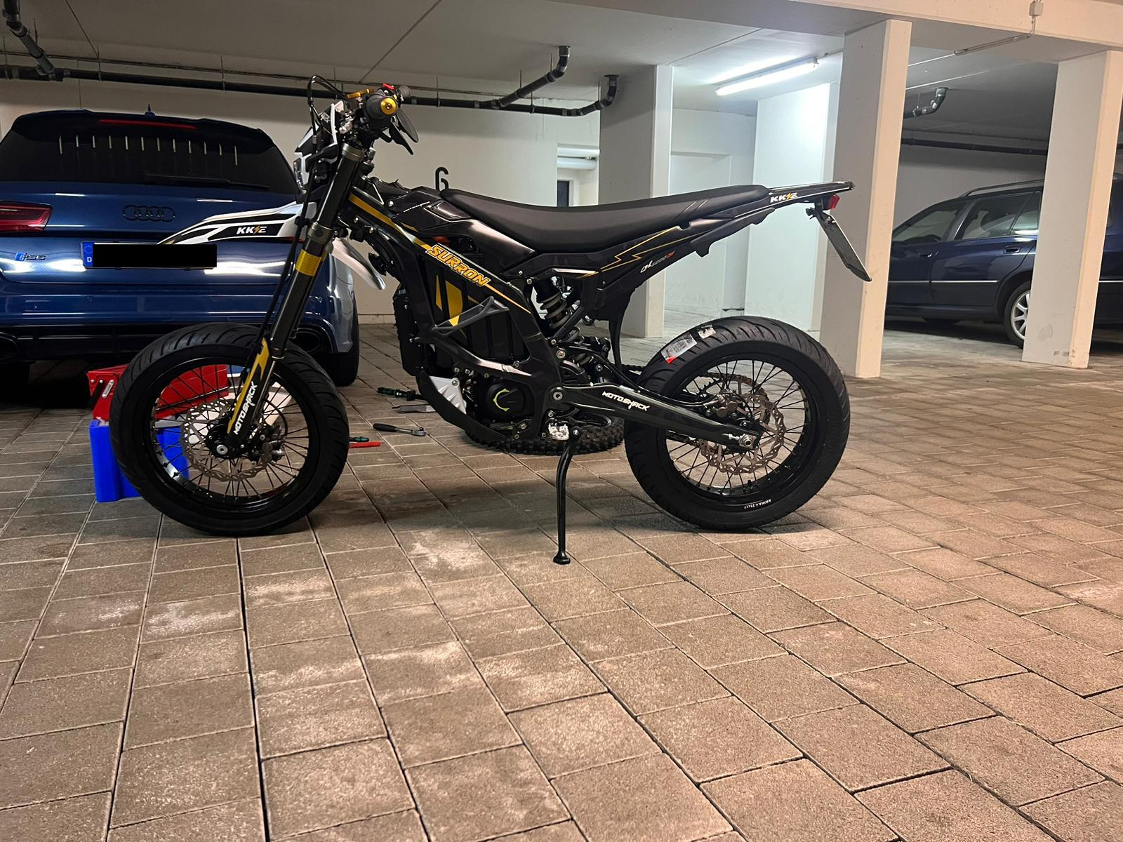

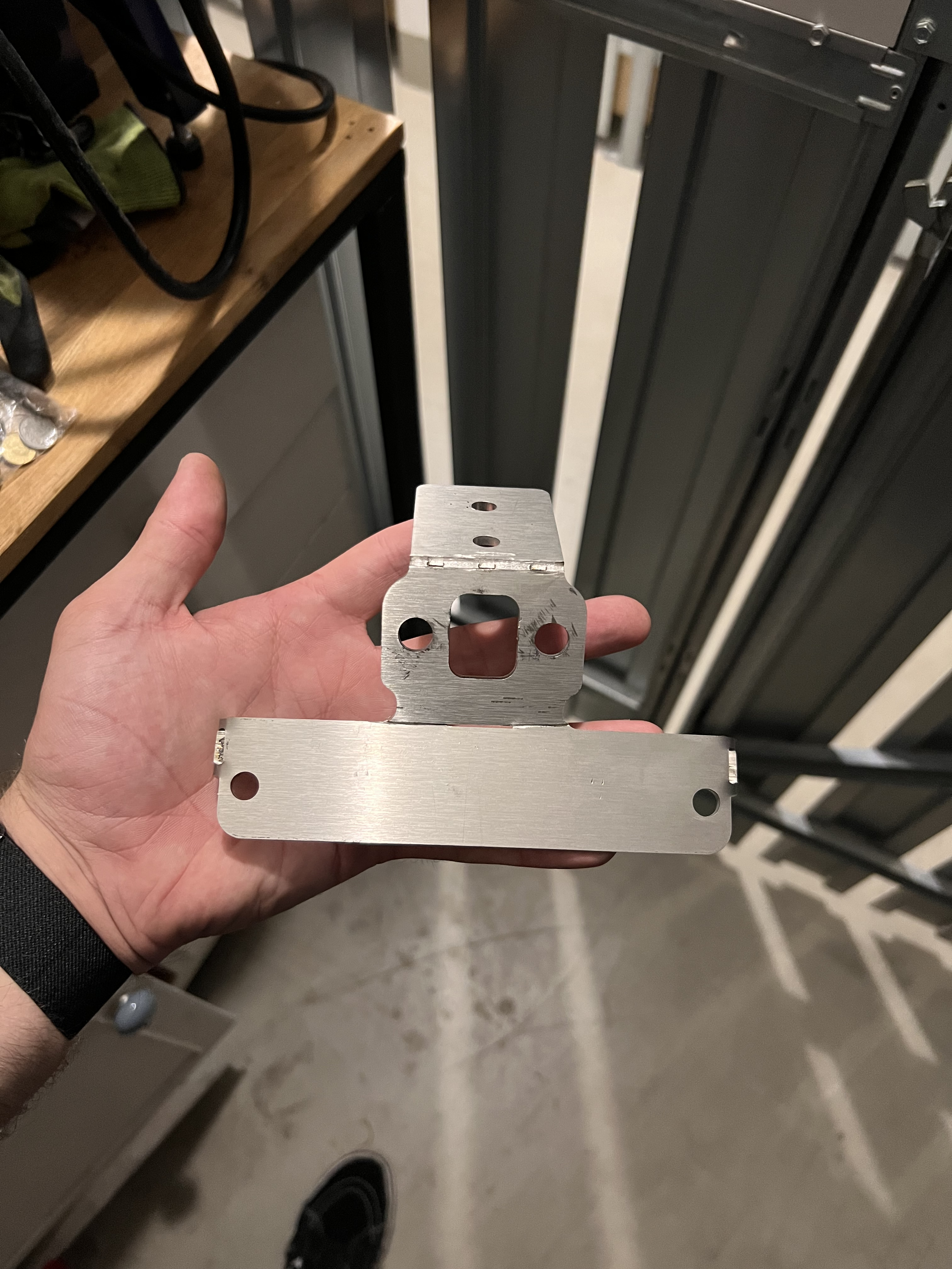

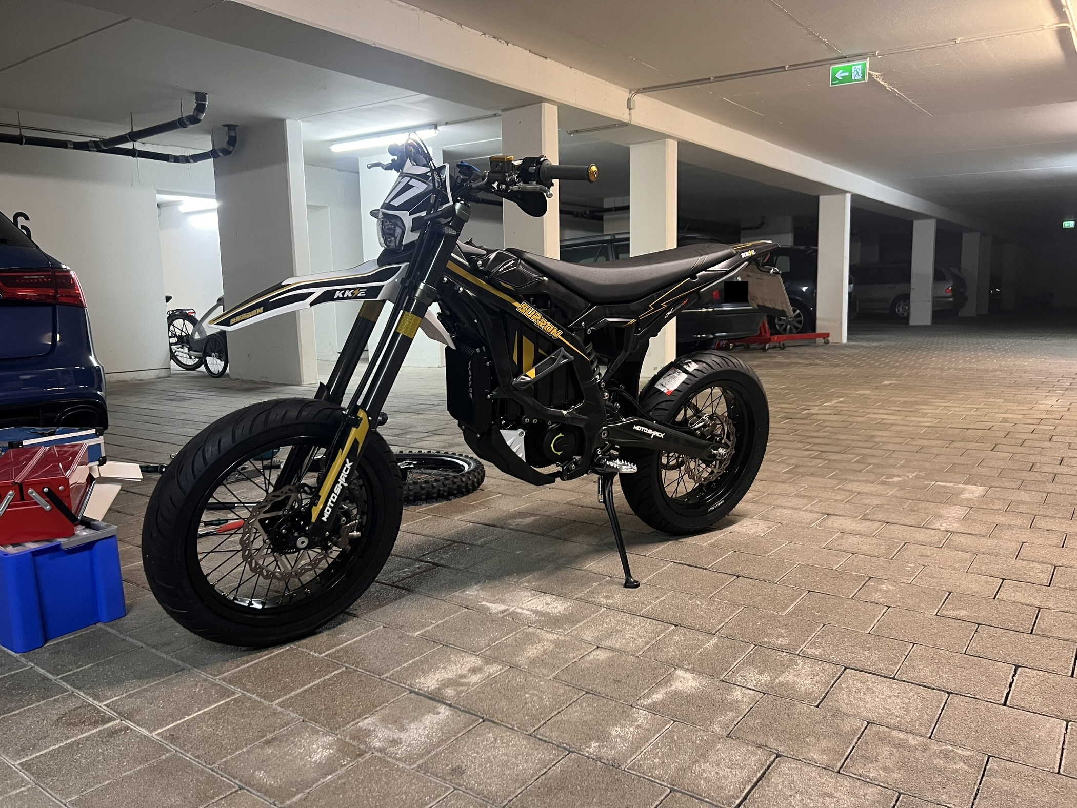

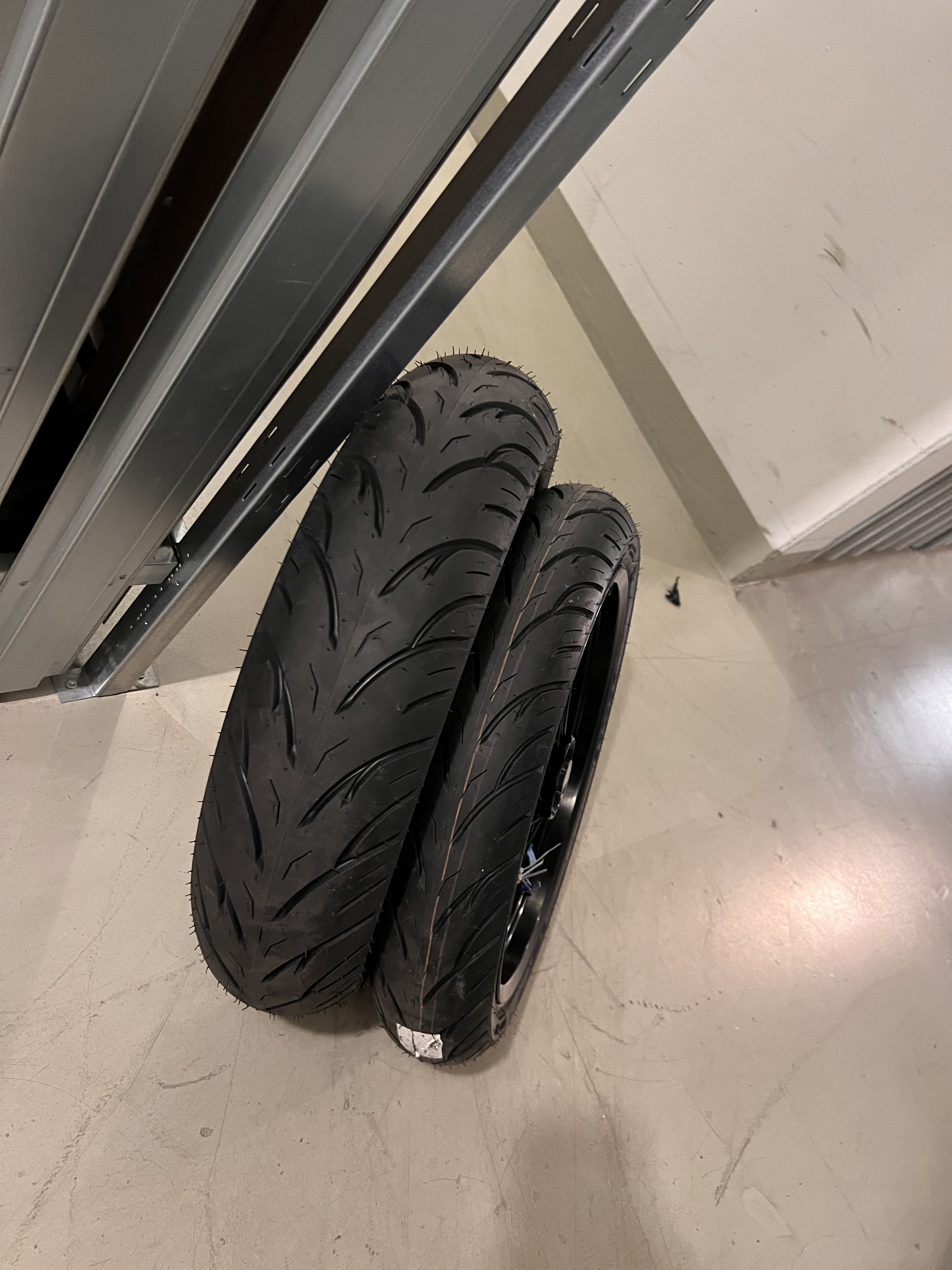

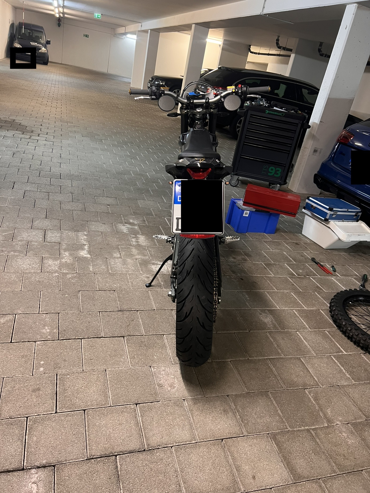

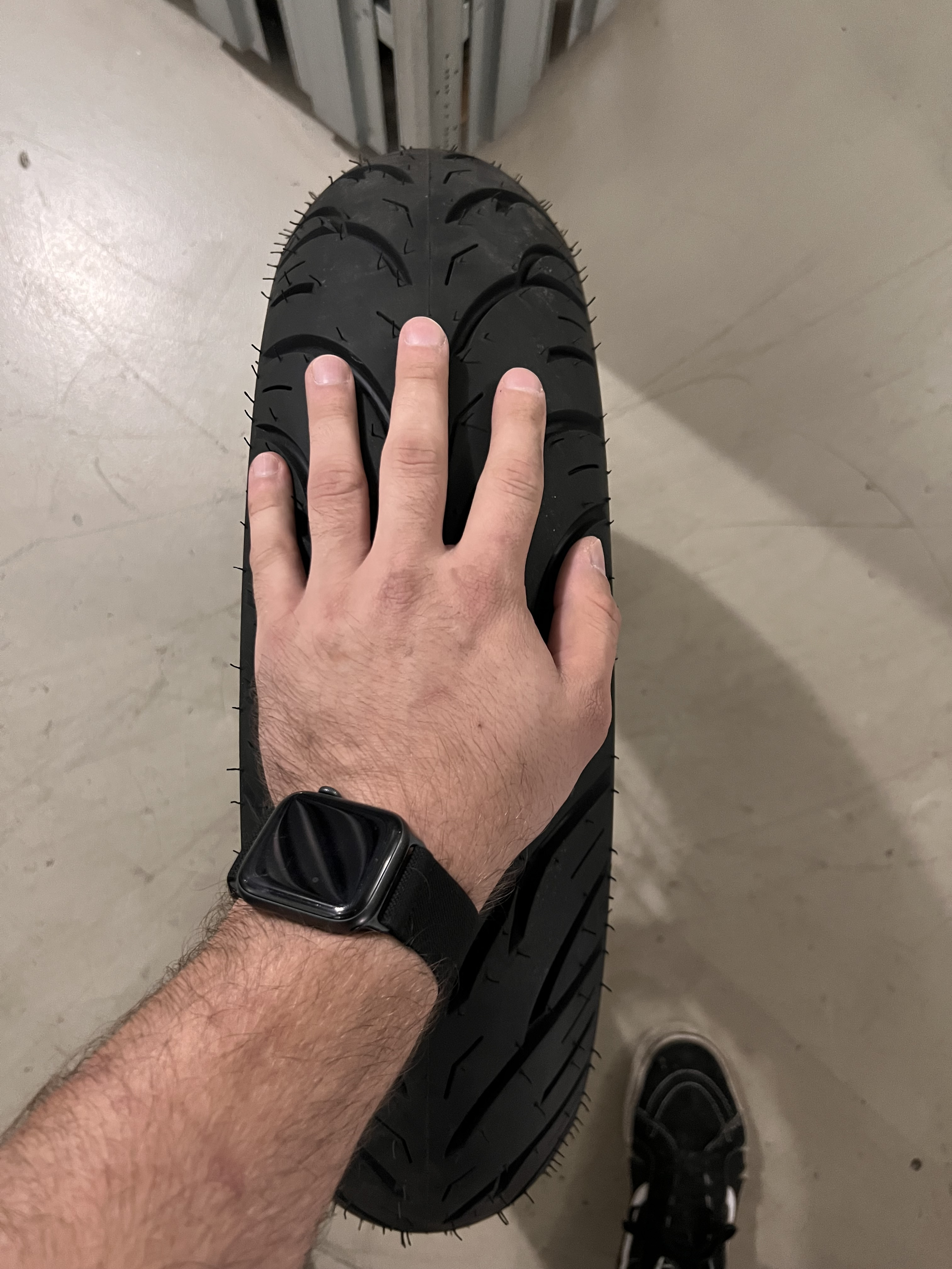

Sumos sind da,
Materialgutachten für die Felgenringe hab ich, Speichen sind jedoch spezialangefertigt, naben sind oem. ich versuchs mal bei paar prüfstellen 👍🏻
17x3.5” 110/60 Vorne
17x4.25” 140/70 Hinten

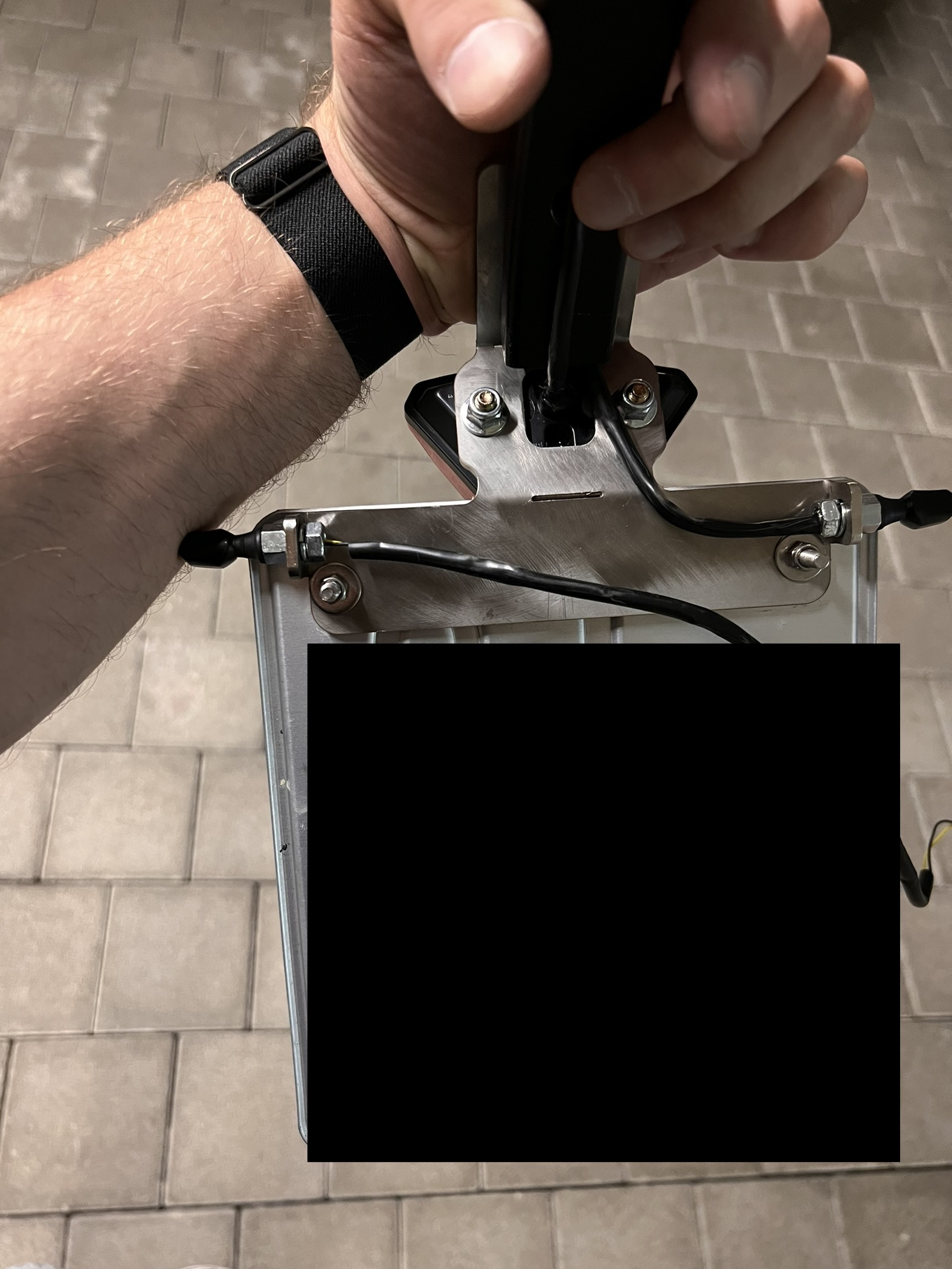

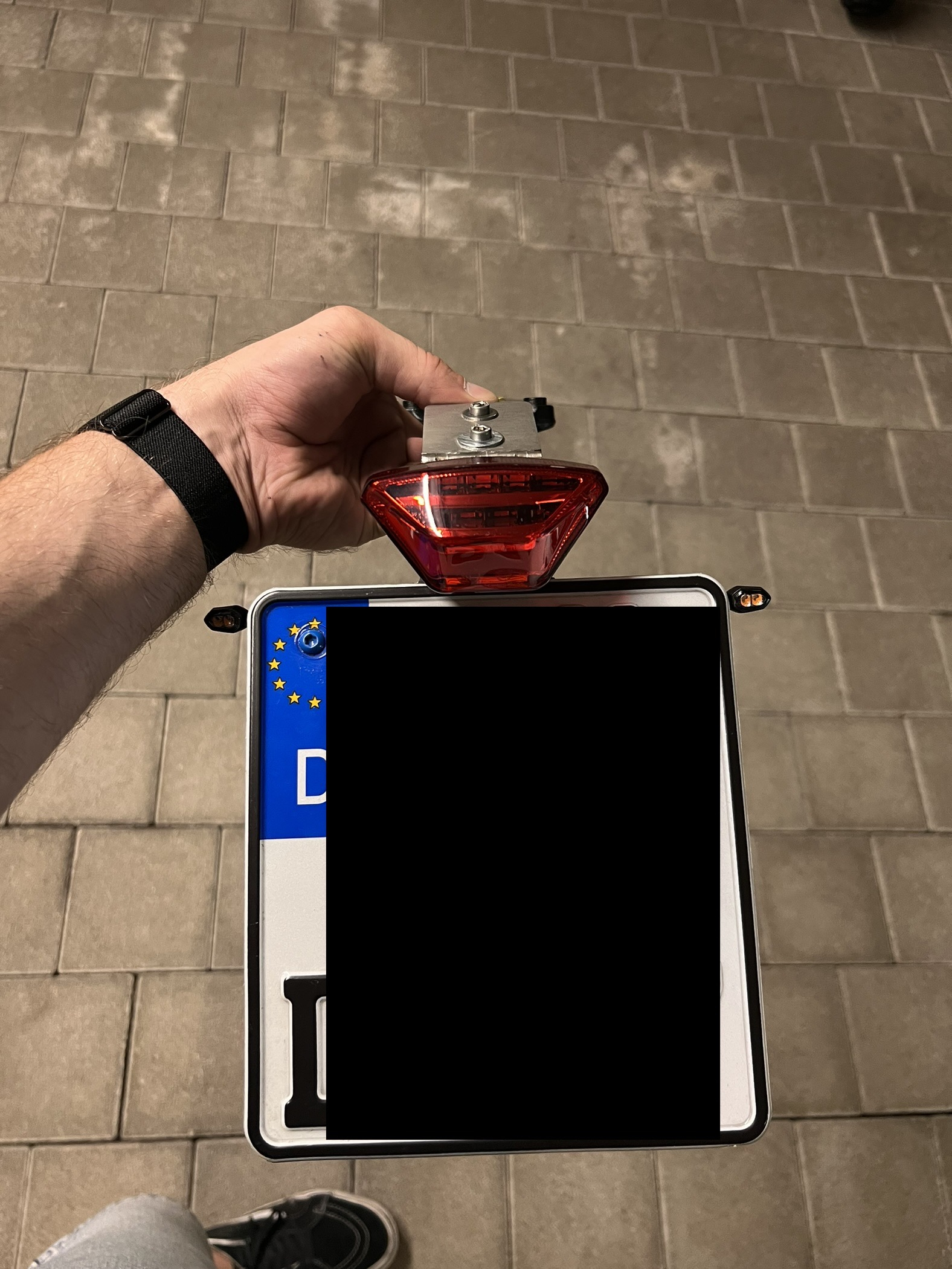

Kennzeichen/Bremslicht/Blinker-Halter ist eigenbau 👌🏼

Sieht geil aus! :-)
Berichte mal übers fahren und gerne noch Fotos in freier WIldbahn. :-)

bei HE motorradtechnik in freilassing
wäre das legalisieren auf jeden fall möglich !
das ist ein felgenbaubetrieb der sumoräder (speichenräder) schon seit jahrzenten anbietet
mit tüfabnahme im eigenen haus für alle erdenklichen motorräder von der sportenduro bis zum
180 ps naketbike (zb. triumph speed triple)
sind halt nicht gerade günstig aber sehr gut.
gruß.

Minsekt
Beiträge: 16
Registriert: Fr 26. Mai 2023, 19:03
Roller: Surron Ultra Bee
Re: Sur-ron Ultra Bee Supermoto
Beitrag von Minsekt »
also bis jetzt kann ichs nur wärmstens empfehlen, fährt sich wie ne richtige supermoto, bremse vorne könnte bissel besser greifen damit man auch den arsch in kurven richtig hochbekommt aber ansonsten total geil da die UB so leicht ist. beschleunigt durch die 17"er 0-60 abartig schnell - topspeed hat darunter garnicht gelitten, denke das hat sich ausgeglichen durch das reifenprofil. auf meinem arbeitsweg brauchte ich vor den sumos ca. 22-25% akku - mit den sumos nur noch 17-20% das ist schon bemerkenswert. bremst nun auch bei steilen berg ab fahrten nicht mehr ab sondern wird schneller beim rollen - muss nochmal mit den rekuperations einstellungen spielen, vielleicht kann man da sogar noch mehr rausholen jetzt. aber bin super zufrieden. melde mich sobald ich mehr infos habe bzgl. tüv
die kleinen ritzel kamen leider immer noch nicht an, dazu bring ich natürlich auch noch updates
