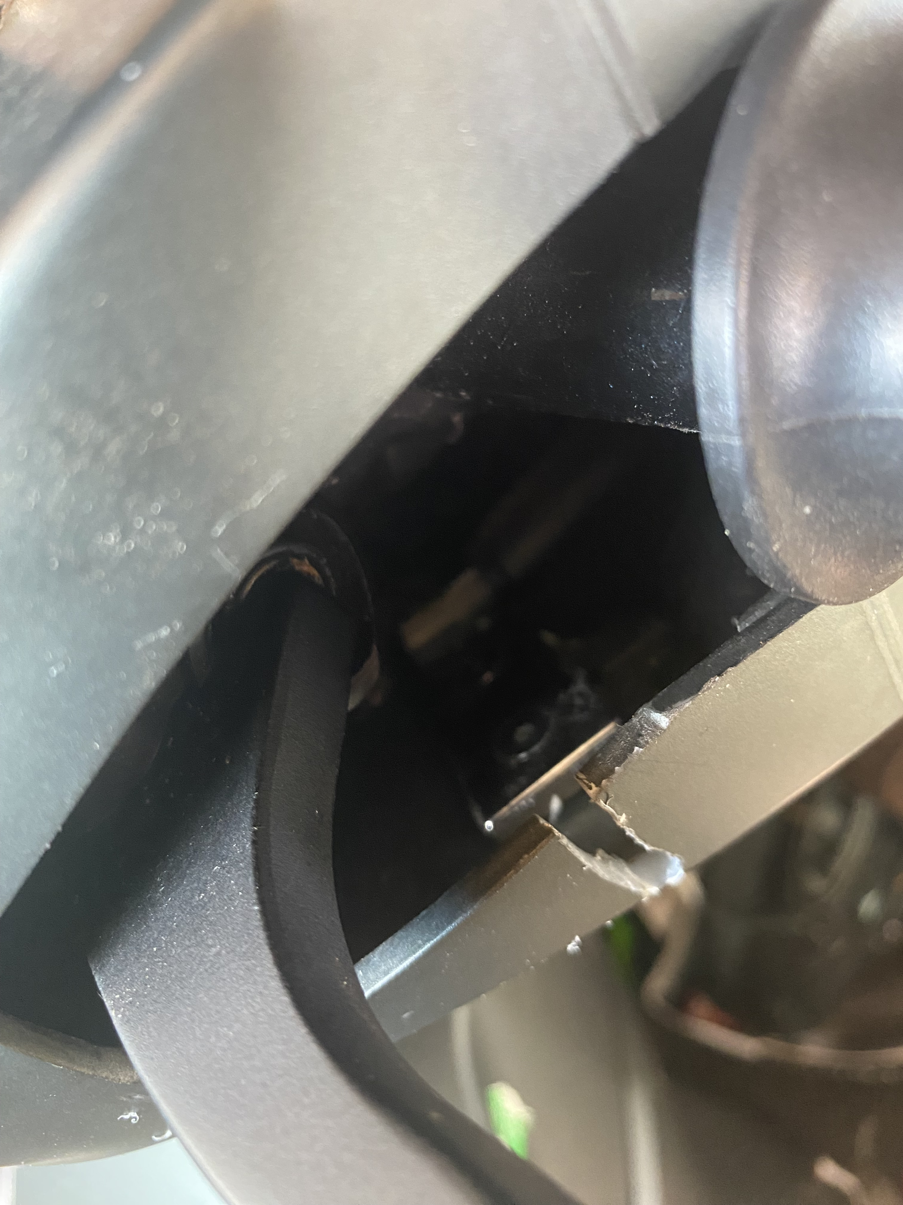

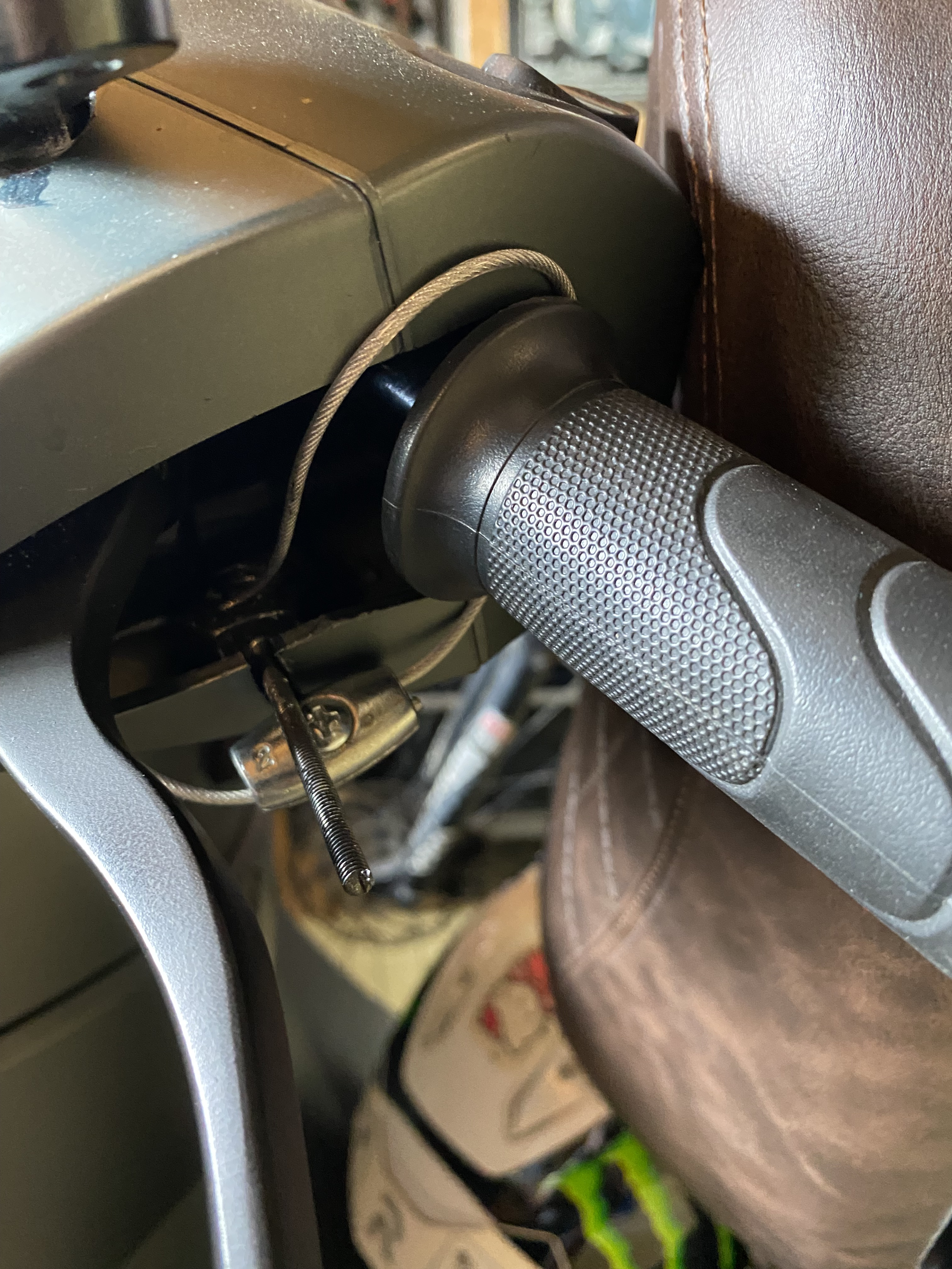

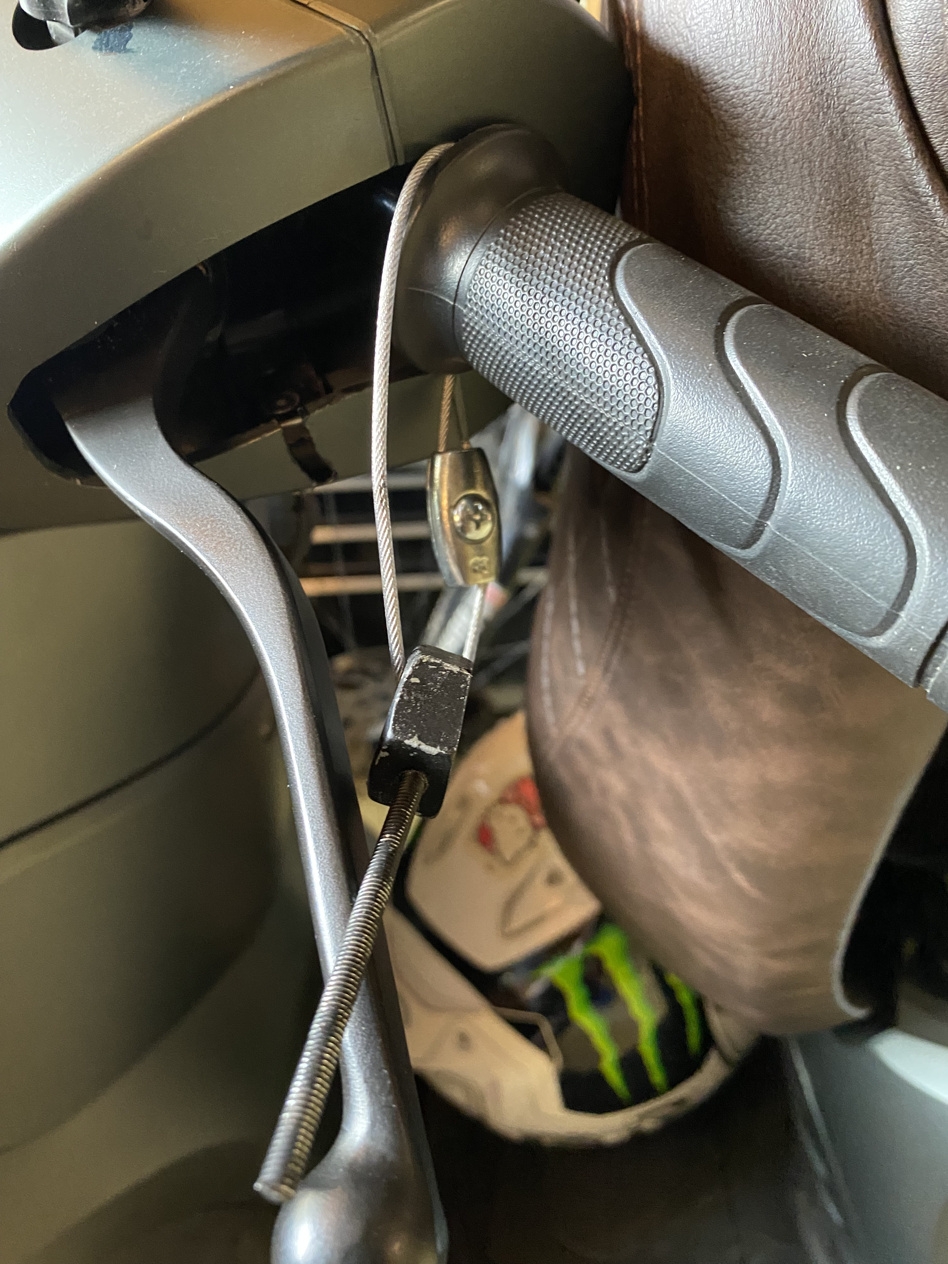

So….
Ich habe mal gebastelt. Kann sein das ich vielleicht nochmal Details ändere, aber erstmal möchte ich das so probieren.
Ich habe Schritt für Schritt fotografiert, ich denke das sollte sich soweit selbst erklären.
Das fummeligste war den Magneten in den Schacht einzuführen ohne das er direkt irgendwo Kontakt sucht…. Aber auch das klappte irgendwann.
Die Mutter muss schräg angeschliffen werden, sonst lässt sie sich nicht vor den Bremshebel einführen.
Den Einschnitt im Plastik sieht man von oben kaum, ich hab noch etwas Lack in Dunkelgrün gehabt womit ich die Kanten noch nach gearbeitet habe.
Die Bremsfunktion ist auf jeden Fall gegeben.
Gruß Dirk
Gruß Dirk
