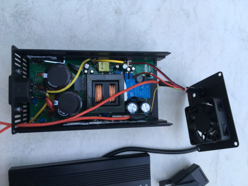

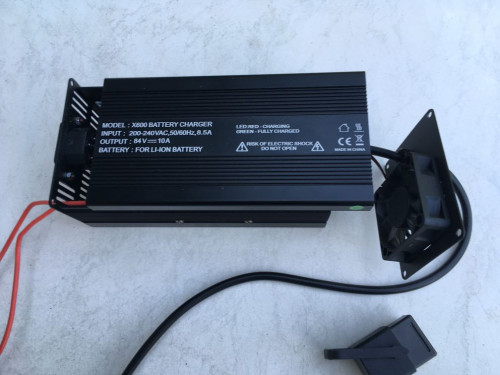

Gestern habe ich das Ladegerät mal nachgesehen.
Aufschrauben des Ladegerätes: An der Netzanschluss Seite die oberen Schrauben rausdrehen, die unteren Schrauben eine viertel Umdrehung rausdrehen
Dann die andere Seite wo der Lüfter sitzt alle vier Schrauben rausdrehen, dann kann man die obere Gehäuseschale nach rechts abziehen.
Dann habe ich das Messgerät an den Ladestecker angeschlossen und es in die Steckdose gesteckt. Diesmal wurde mir 78,2 Volt angezeigt.

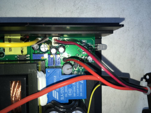

Schauen wir jetzt in das Ladegerät sehen wir rechts neben dem Trafo drei Zehngangpotis das erste wagerechte Poti ist für die Ladeschlussspannung wie sich rausstellte. Schon beim ansetzen des Schraubendrehers an das Zehngangpotis wurde die Spannung am Multimeter unruhig, hier waren wohl Kontaktschwierigkeiten nach ein wenig hin und her drehen war die Spannung wieder Stabiel und änderte sich nicht mehr beim anklopfen des Potis
also habe ich wieder die 84,0 Volt eingestellt und es am Moped angeschlossen um zum Probieren ob es jetzt wieder richtig geht, ja geht wieder LED geht auf Rot.
Weil ich das Ladegerät ja gerade offen hatte habe ich noch eine Schleife am Minusanschluss des Ladesteckers angeschlossen ( die roten Strippen im Bild ) um auch mal ein Ampermeter oder mal eben kurz das Zangenampermeter an zu Klemmen. Der Lader bringt bei mir 8,6 Amper.
Die beiden anderen Zehngangpotis sind warscheinlich für den Ladestrom, aber das habe ich nicht weiter nachgeforscht wofür die genau sind.
Bin erstmal wieder Froh das das Ladegerät wieder normal Funktioniert.
@ JohnMcClane Bei 8,6 A Ladestrom weist du jetzt warum das Laden bei dir so lange gedauert hat, und zum Ladeschluss geht noch weniger Strom in die Batterie bis sie dann abschaltet.
