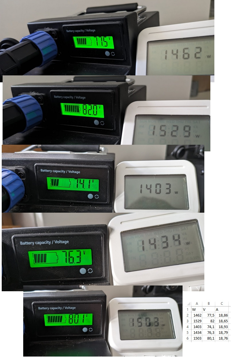

SpidiG hat geschrieben:
Mo 1. Apr 2024, 19:46
...hat real eher 18A (wenn ich Strom messe und V am Akku), etwa 1,5-1,6kW. Abschaltung geht auch präzise bei 84V, ist etwas mehr als Original (83,2V), aber vollladen mache ich damit eigentlich nicht.
Auf der Platine steht ja auch 60V 18A drauf.
Hast du mal am Spindeltrimmer gedreht, ist der für die Einstellung von Spannung oder Strom?
SpidiG
Beiträge: 126
Registriert: Do 15. Sep 2022, 23:08
PLZ: 81
Re: Schnellladegerät 20A+ Festeinbau oder Chogori-Stecker 8Pin
Beitrag von SpidiG »
Ausgangsleistung ist aber 72V nominal/84V max, 18A kommt aber hin (rechnerisch laut Foto unten sogar fast 19A, ich ziehe einen Teil als Ladeverlust ab)
Der Trimmer müsste die Ladeschlusspannung setzen, noch habe ich daran aber nicht gedreht, erst seit kurzem ist das Wetter gut genug für Ausflüge.
Wäre dann über Versuch und Irrtum, um es einzustellen, die aktuellen 84V passen auch.
