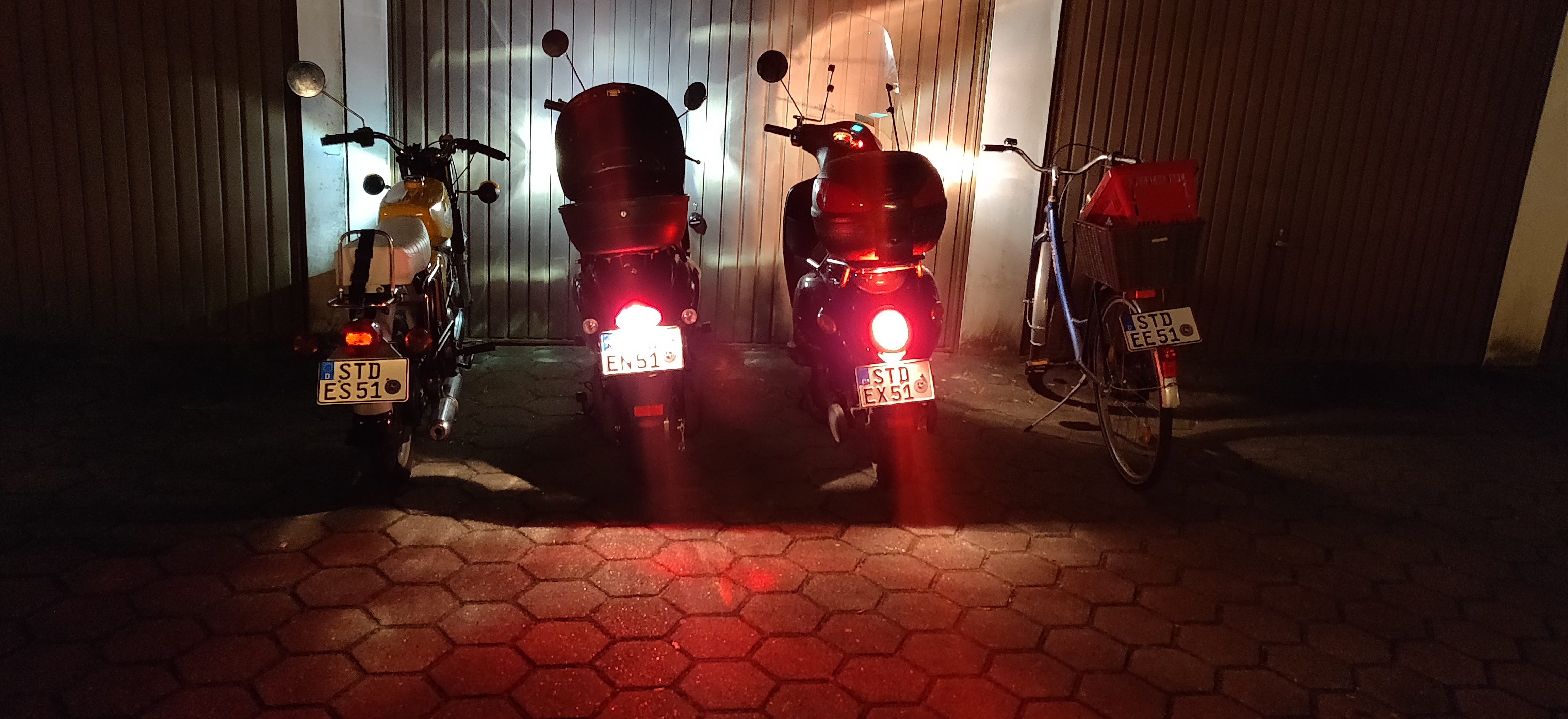

Licht am Heck, ich habe im Rücklicht das weiße Feld unten extra noch mit rotem Tesa zugeklebt und nur ein 20 mm Loch frei gelassen.

...Motorradkennzeichen gibt es auch als "SLN" in selbstleuchtend. Da braucht mann keine Kennzeichenbeleuchtung mehr.

Solange Du Deine Beleuchtung nicht umgebaut hast, wird das nichts und die Hälfte der THG-Quote ist mit dem TÜV-Gutachten dann eh weg.
Solltest Dich bei "Rolektro" für die Montage des Kennzeichenhalters, der das Licht "schluckt", bedanken.
