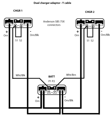

MEroller hat geschrieben:
Di 31. Jan 2023, 17:45
Für mich hat es Otten gemacht. Ist aber kein Hexenwerk, wenn man weiß, was man tut, und 2,5mm² Kabel nimmt.
Und den Widerstand beachtet, der am Fahrzeugseitigen Einzelstecker bestimmte Pins brücken muss. Habe ich im Electric Motorcycles Discord im Zero Bereich gepostet, und da ist es auch angepinnt. Bin aber nicht so, hier das Bild zur Erklärung :lol:
Dieser Widerstand signalisiert dem Mopped, dass laden angesagt ist.
Kann es sein das dieses Bild hier dann falsch ist?
Dort ist kein Widerstand aufgeführt und die Signalpins verbunden. Aus dem Zero unofficial manual.

Beiträge: 19299
Re: Y Adapter für Schnelllader
Ich habe nur dargestellt, wie Otten mein Kabel gemacht hat. Sobald ich es in den Zusatzladeport einstecke geht der grüne Stecker in der Anzeige an. Mehr brauche ich nicht mit den 3,3kW TC Ladern, die schlicht nichts mit den Signalpins anfangen. Schicken nur Ladestrom raus.
Das von Dir dargestellte Bild scheint darauf aus zu sein, dass die Zusatzlader den Widerstand selbst an Bord haben.
Also solltest Du das Y-Kabel so auslegen, dass es mit Deinen geplanten Zusatzladern funktioniert ;)
Stivikivi
Beiträge: 5218
PLZ: 0
Beitrag von Stivikivi »
Verstehe. Jetzt macht die Anleitung im ganzen dann auch Sinn.
Gab nämlich noch ne zweite Variante wo eine ähnliche Methode wie deine beschrieben wird. Das wird es dann wohl sein das durch diese "Brücke" der Schütz geschaltet wird.
Das müsste bei dir beim TC Lader dann auch gänzlich ohne vorheriges laden mit dem Kaltgerätestecker oder manuell Zündung an funktionieren richtig?

Beiträge: 19299
Nein, zum den Plus-Schütz schalten reicht der Widerstand alleine nicht, nur wird die Ladebereitschaft der Zero so aufrecht erhalten, wenn man z.B. den onboard Lader wieder aussteckt. Ladebeginn geht immer nur, wenn entweder der Schlüsselschalter an ist und somit der Schütz geschlossen ist, oder wenn der onboard-Lader den Schütz geschlossen hat.
