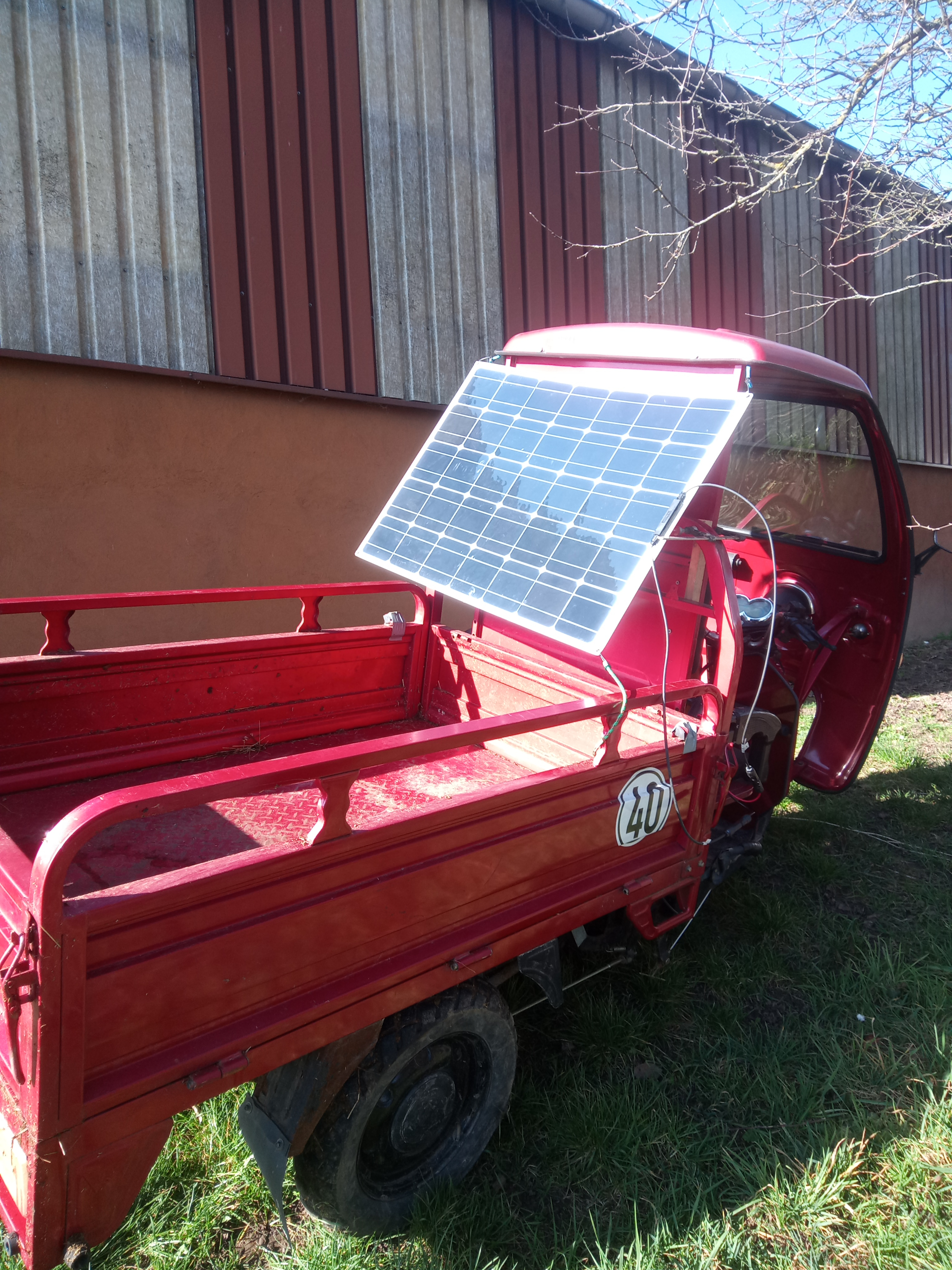

Mittlerweile läuft der Frosch ja wieder und es gab auch ein bisschen Sonne diese Woche, also hab ich Mal einen Testaufbau mit dem Modul aus meinem Gewächshaus gemacht. Am Montag und Dienstag war ja schön Sonne, etwas diesig war es aber, also nicht hundertprozentig klar.
Wenn das Modul komplett in der Sonne war hat der Regler morgens ca. 2 a Ladespannung angezeigt, sobald nur 5cm Schatten auf dem Panel war, kam nix mehr raus. Mittags waren es gute 5,5 a.
Hatte es erst flach aufs Dach gelegt da kam nur etwa die Hälfte an Leistung raus.
Wie genau die Werte sind die der China-Böller anzeigt, weiß ich natürlich nicht.

Das ist jetzt doch ganz brauchbar für die Jahreszeit und ein Billigmodul und Billigregler finde ich.

Aber das 150w kann man schon für unterwegs laden gebrauchen.
