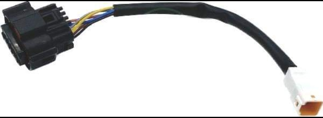

Re: Silence S01 Telemetriemodul nachrüsten?
Adapter gibt's bei SilenceSpeedCore hat geschrieben: ↑Mo 12. Dez 2022, 14:49Es gibt Neuigkeiten! Ich habe meinem neuen spanischen Freund das Gesicht entferntund wie erwartet war die Konsole für das Modul zwar da, aber leer. Außerdem habe ich diesen weißen Stecker gefunden - wäre das der richtige für das Modul?
Habe bis jetzt noch keine Antwort von Silence bzgl. Nachrüstung erhalten - aber vielleicht will sich ja jemand aus dem Forum freiwillig von "Big Brother" und der Cloud-Infrastruktur verabschieden und hätte ein Modul für mich übrig?![]()

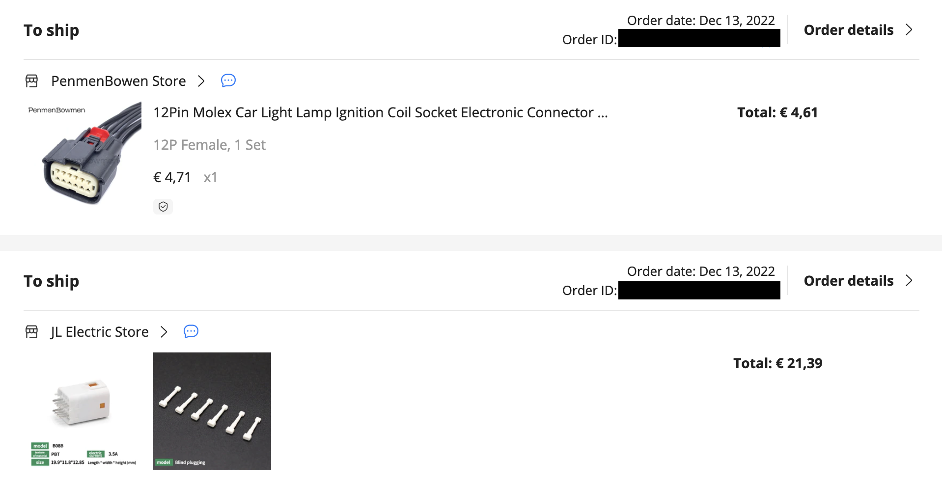

Ich weiß:
...aber ich will keine 62 Euro für ein 20cm kurzes Kabel ausgeben. Ich habe mittlerweile die entsprechenden Stecker gefunden und bestellt: Jetzt fehlt mir nur noch das passende Telematik-Modul. Freiwillige vor
Sehr gut, das ist natürlich preislich viel besser.
