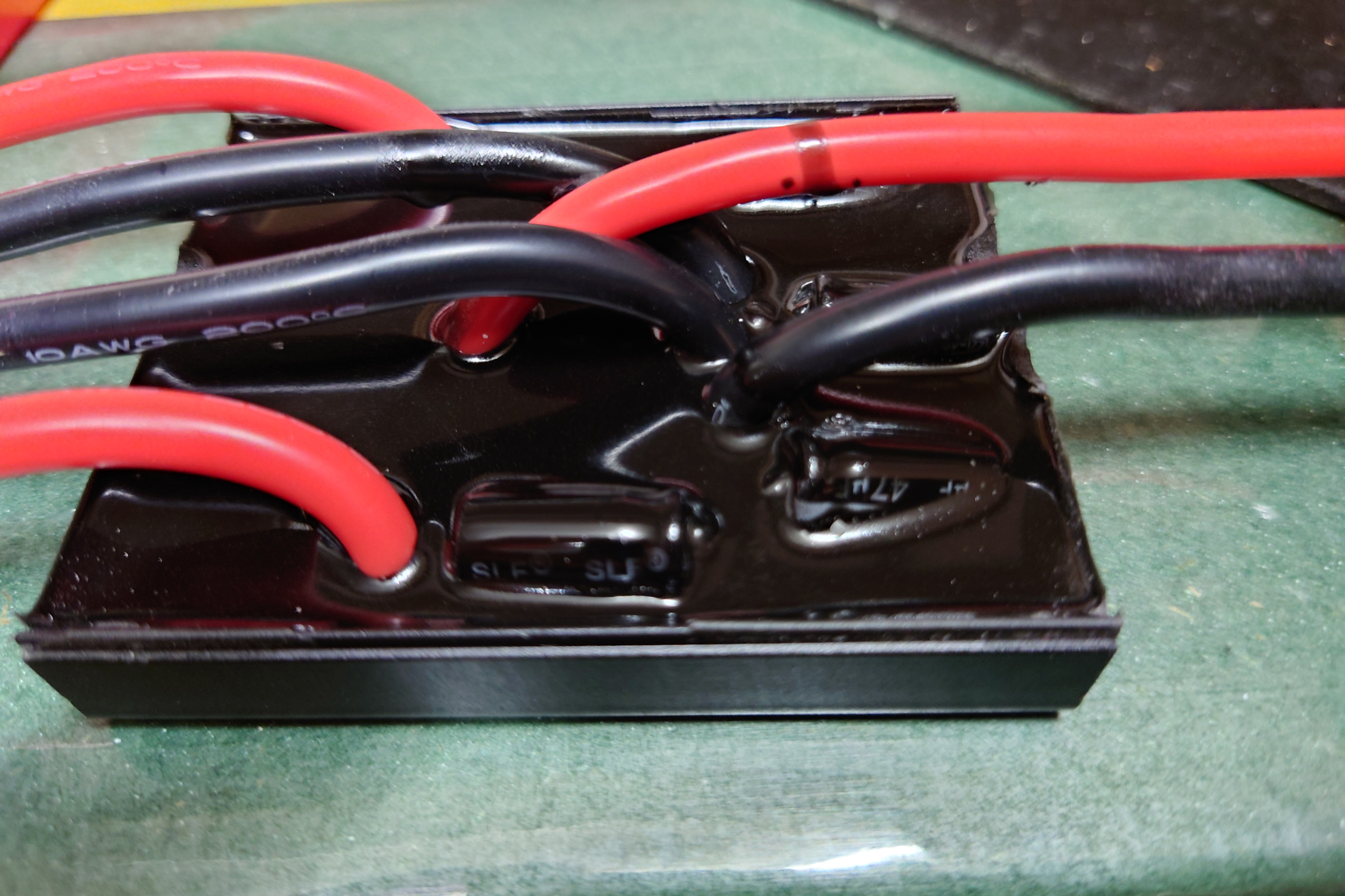

Auf vielfachen Wunsch ( Conny-r ) habe ich einmal die Y Box zerlegt. Viel war nicht zu sehen. :? Zur Hälfte vergossen.
Auf den Dinger steht noch 100v drauf. Ich denke mal das sollte passen. Der Strom fließt auch nur in eine Richtung,was schon mal gut ist.
K. I. S. S.....Keep It Simple Stupid 8-)

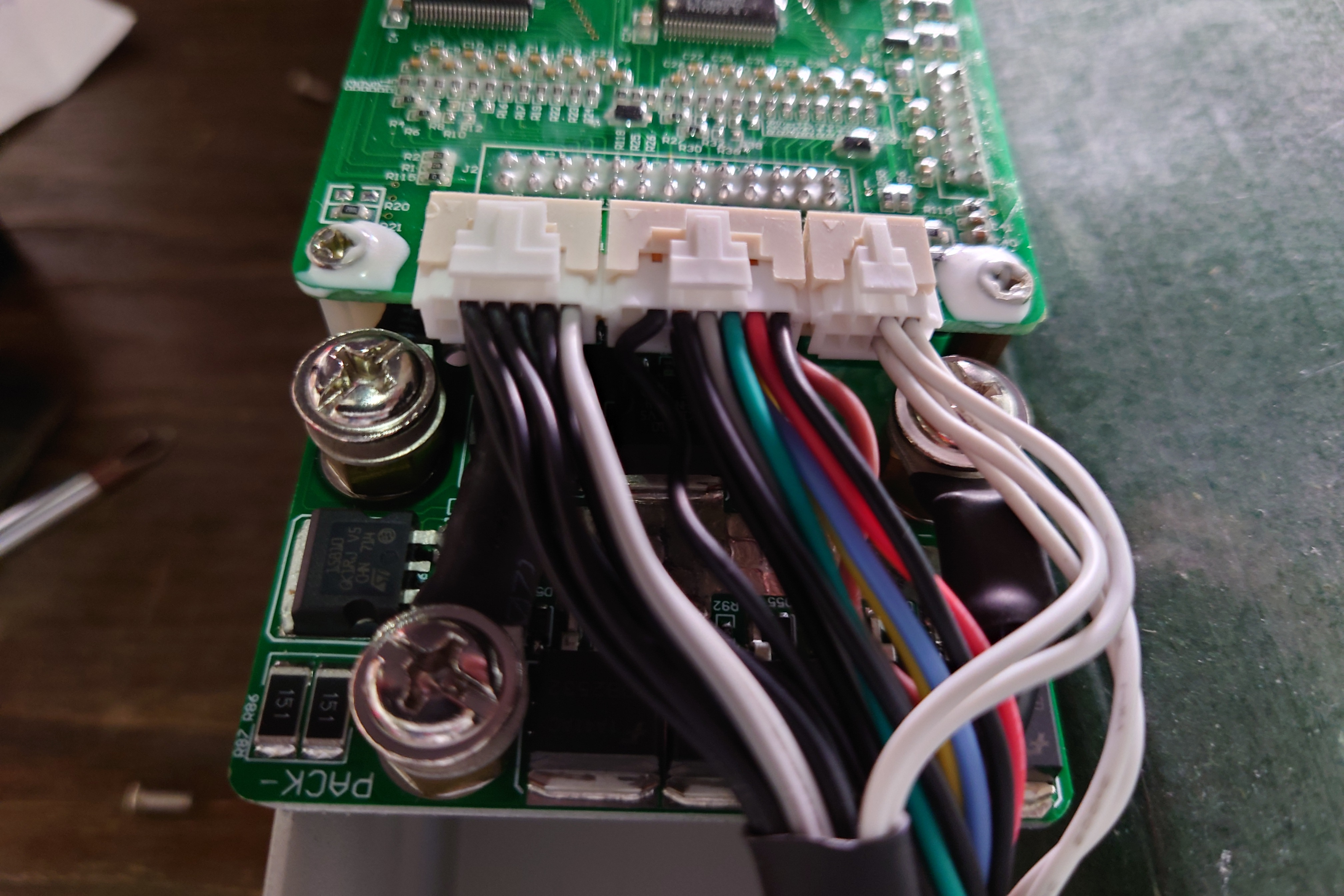

Nach Didis Post habe ich einmal die Zellspanungskabel durch gemessen. Alle hatten 3.8xx Volt. Passt. Somit Akku, Kabel und Stecker ok.
Nach einigen Tests habe ich volgendes festgestellt. Ohne Kabel funktioniert das BMS. Stecker links drinnen alles gut. Mittlerer Stecker drinnen, das
BMS schaltet sich ab. Stecker rechts und links drinnen und das BMS arbeitet. Was auch noch funktionierte war die 2 schwarzen Kabel zusammen zu schließen. Somit wird das BMS umgangen, was eventuell keine so gute Idee ist. Nun stellt sich mir die Frage ob das BMS als ganzes oder nur ein Strang
der Zellspanungskabel defekt ist.
So, nun sind eure Antworten und Ideen gefragt...haut rein

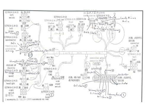

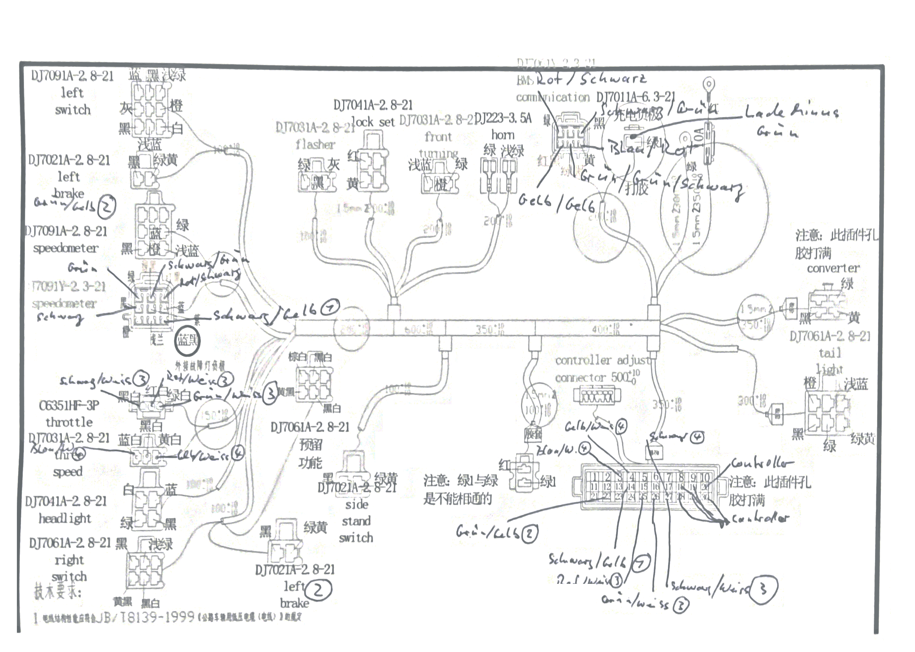

Als erstens, ich habe den super Steckerplan von Minimax ein wenig bearbeitet, damit ich ihn drucken kann:

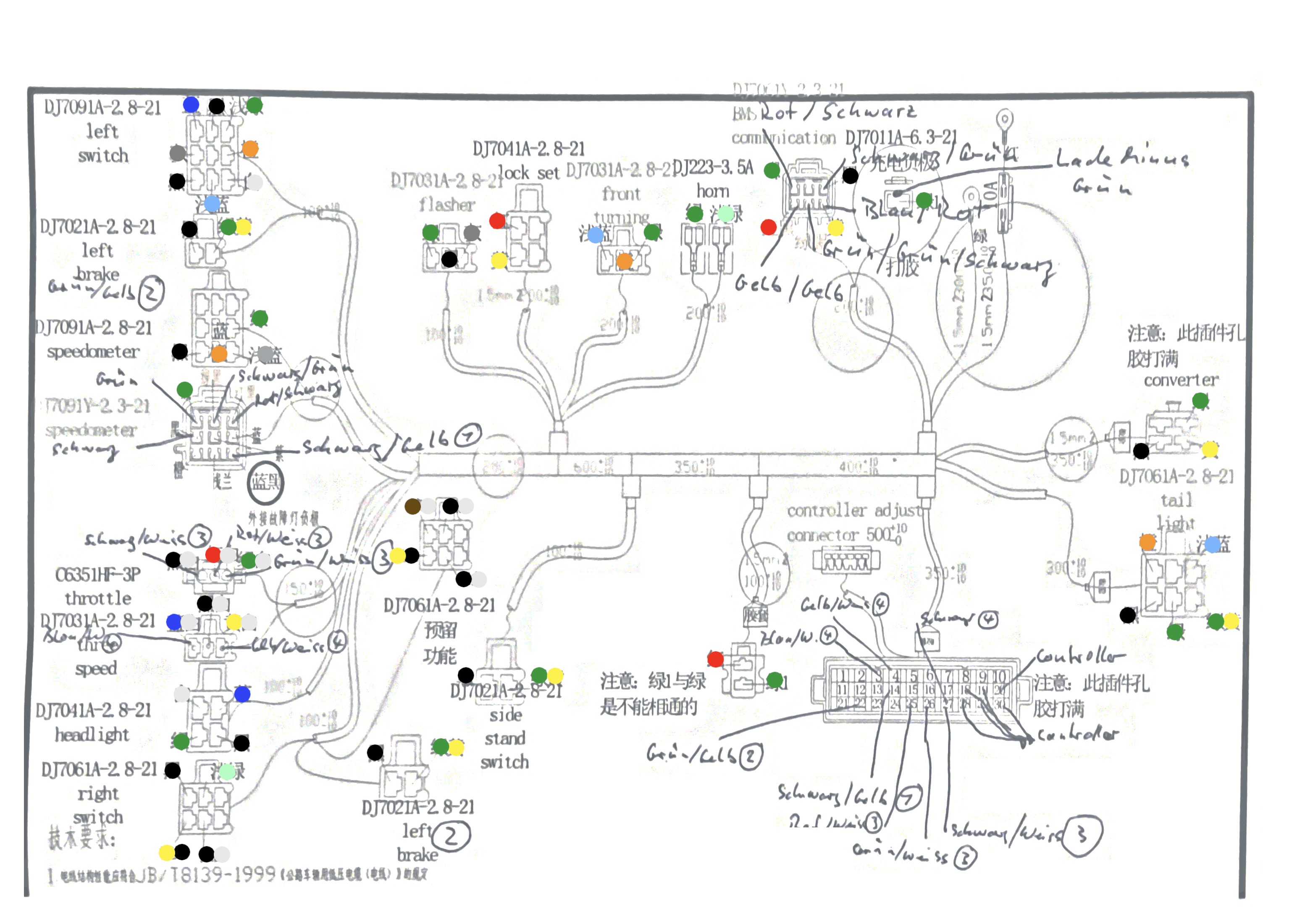

Ich habe auch versucht, die Farben mit Google Translate zu übersetzen. Erste Version kommt hier:
Und jetzt zum Fehler beheben ... :D
