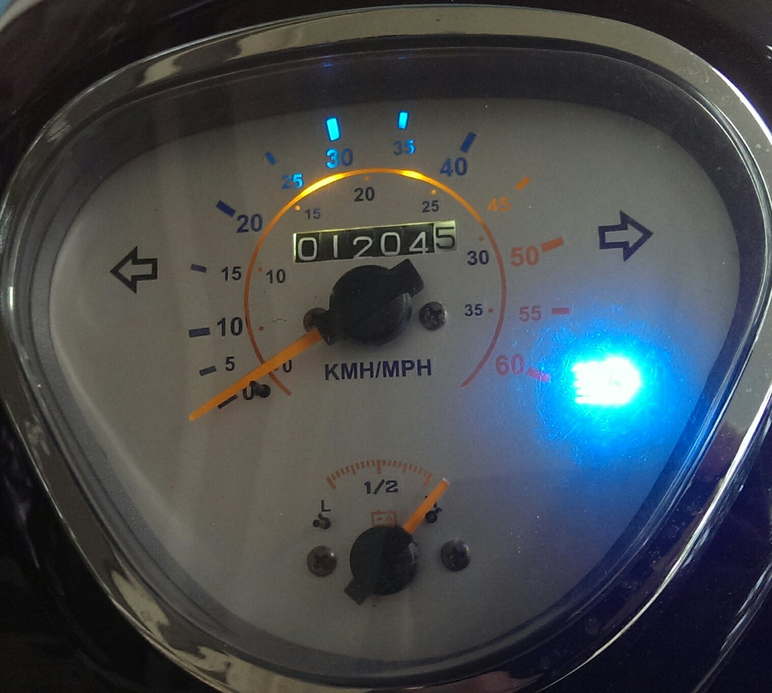

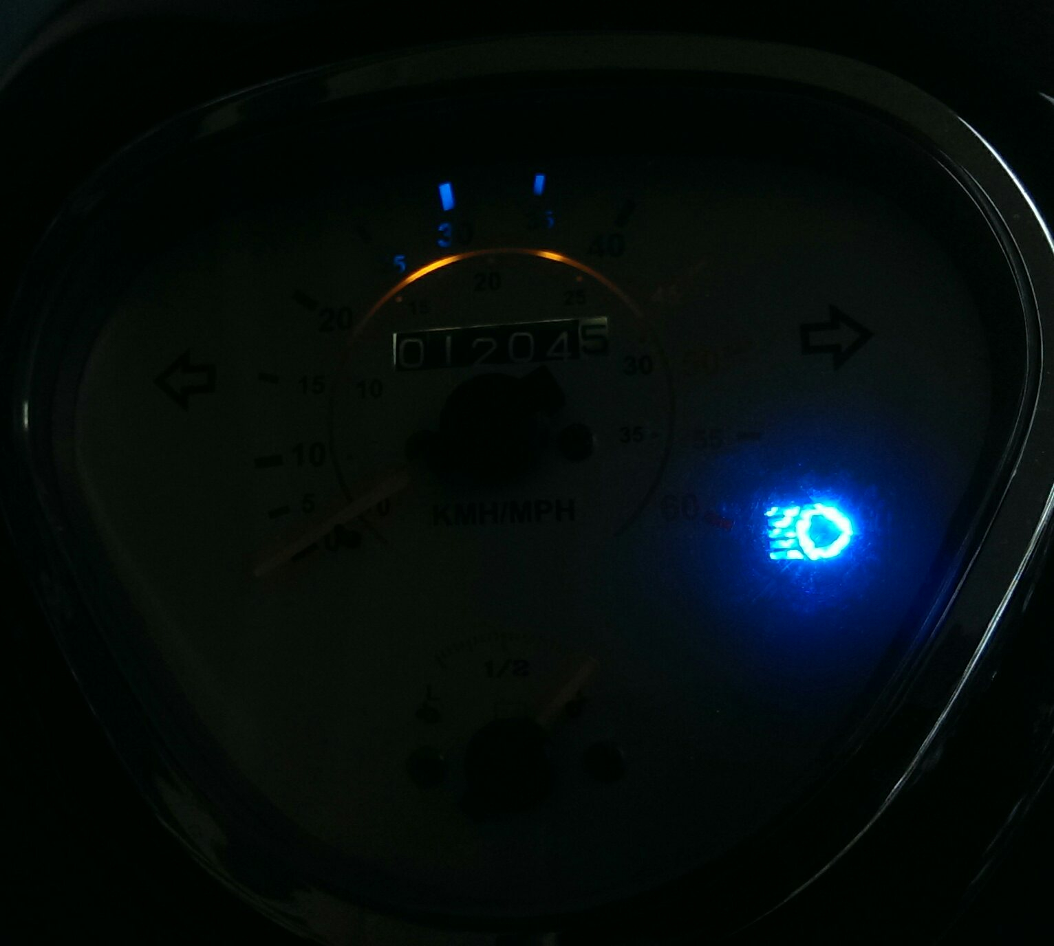

Also, mal sehen, ob ich die Positionen noch zusammen bekomme. Rechts und links hast du die Blinker und rechts unten die Anzeige für das Fernlicht. Eigentlich ist die Fassung für die letzte Birne mittig oben.
Die Ausleuchtung ist mehr als dürftig, was die Tachoeinheit angeht. Es empfiehlt sich dringend, vernünftigen Ersatz zu finden, da das Licht nur indirekt durchkommt. Bei Fernlicht- und Blinkanzeige ist das anders. Habe mal vor dem Losfahren Fotos gemacht.
Kamerafokus auf Tachoeinheit
Kamerafokus auf Fernlicht-Kontrolllampe

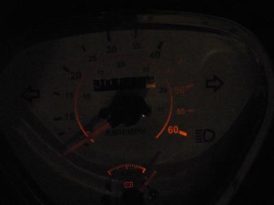

Also bei mir ist tatsächlich eher oben ohne ;). Wie sieht es denn mit Originallämpchen aus? Mir scheint es bei mir etwas schwach zu sein, Aufgenommen mit ISO 3200, Belichtung 1/25, Blende 4,5.
Damit ist dann auch klar, dass es nicht das Lämpchen für das Fernlicht war.
20151006_004-Uranus Tacho mit Beleuchtung.jpg (6.78 KiB) 709 mal betrachtet

Von den originalen Lampen habe ich kein Foto, war definitiv noch dunkler als jetzt. Man hätte es nur im dunkeln gesehen, anders nicht.
Finde es lustig, dass wir beide uns gut ergänzen. Mich würde mal interessieren, wieso nur eine untere oder eine obere Hälfte leuchtet.
Leuchtet es bei einem Uranus-Fahrer vielleicht komplett? Meldet euch! ;)
