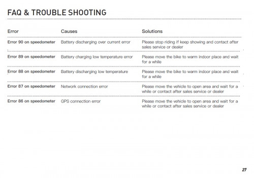

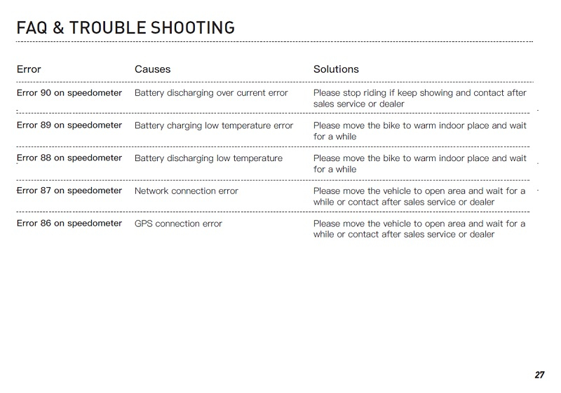

olliwetty hat geschrieben:
Do 29. Sep 2022, 21:19
Im Hanbuch wird "Fehler 90" als zu hohe Stromaufnahme beschrieben. Der Fehler sollte in meinen Augen bzw. Bauchgefühl nur bei einer extremen Steigung, über 17%, im Bergland aufleuchten.
Ich habe ehrlich gesagt nur das englischsprachige Handbuch benutzt, da mir die deutschen Übersetzungen bei chinesischer Technik oftmals zu creativ sind. Das sagt das englischsprchige Handbuch:
Das ist auch das, was der Vertraghändler online angezeigt bekommen hat. Und Firma Leeb hat dem Vertragshändler gegenüber als Abhilfe den Austausch des Controllers benannt. Seit dem Wechsel gibt es die Fehlermeldung nicht mehr. Es war auch nicht so, dass die Temperaturanzeige erhöhte Werte angezeigt hätte (das trat auf mit 0 Strichen oder auch bei drei 3 Strichen auf der Anzeige). Die ODB-Schnittstelle wirft den Feler nicht aus und auch in der App gibt es bei der Diagnose nur grün.
rainer*
TC-MAX-Manual.pdf
(6.56 MiB) 120-mal heruntergeladen
