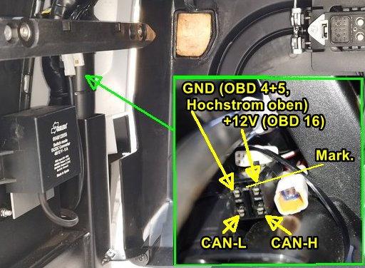

Bei der vierpoligen Buchse, die @qpatba im Akkufach entdeckt hat, handelt es sich tatsächlich um den R-Axiliar Connector. Am roten Kabel liegen +12V, das Schwarze liegt auf GND und die anderen beiden auf CANL und CANH. Die 12V liegen aber nicht permanent an, sondern nur nach Einschalten des Rollers.

Der R-Auxiliary wäre damit für mich der Favorit für das Anflanschen einer eigenen CAN-Bus-Schnittstelle (als Datenspion/Komfortblinkerwarner/eigene kalibrierte Tachoanzeige, ...), weil er im Gegensatz zum OBD im laufenden Betrieb nicht mechanisch "aufträgt"*. Kennt jemand den Namen von diesem Steckertyp? Und wo sitzt die ECU eigentlich überhaupt genau? (Wenn das im Forum schon mal kundgetan wurde, finde ich es gerade nicht wieder)

An dem Steckertyp wäre ich auch interessiert, ich würde dann mein Zusatzdisplay an den R-Auxiliary anschließen.

Auf Hinweis eines Forenkollegen habe ich mich nochmal mit dem R-Auxiliary (der größere schwarze Stecker im Akkufach links) beschäftigt.
Wie Gerold schon vor Jahresfrist feststellte, ist ein Fehler in manchen kursierenden Plänen: Neben GND (OBD 4,5), CAN-L (14), CAN-H(6) liegt dort eben NICHT +12VUI (die Dauerstromversorgung des Astra-Moduls) an, sondern OBD(16), also zündungsgeschaltetes +12V, die interne diverse Allgemeinstromversorgung. Das ist erst in der Schaltplanversion "S01_v5" vom 15.3.2022 korrekt eingezeichnet, die Vorversion "S01_v3" vom 28.1.22 dürfte schon nicht mehr aktuell gewesen sein, weil mein Roller m.a.S.g.W. Ende 2021 oder Anfang 2022 fertiggestellt wurde (EZ 2/22).
(!) Es ist denkbar, dass die Verkabelung in früher hergestellen Rollern anders war und den älteren Plänen entspricht (!), aber wenn schon Gerolds Roller so verschaltet ist, dann war die Version v03 noch immer falsch.
Beim Durchmessen ebenfalls noch aufgefallen: Pin 2 des Akku-Multiconnectors im Roller (der auf den von Pin 9 zum Einschalten des Hochstromeingangs gebrückt wird) ist in der Verkabelung im Roller NICHT mit OBD4+5 (und dem General-Minus) verbunden. Auf jeden Fall ist dieser Anschluss - nach neuerem Schaltplan - der "Fußpunkt", auf den sowohl der mechanische Zündungsschalter als auch das Telemetriemodul verbinden.
Möglich, dass es im Akku eine Brücke gibt. Die Bezeichnung GND in den Fotos/Erklärungen zum Connector bezieht sich auf den Schaltplan, wo dieser Anschluss jetzt "Ignition Key GND" genannt wird".
