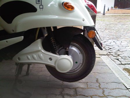

gervais hat geschrieben:Meine REAL Benzhous haben das Schutzblech.
Meiner auch! Lidl Roller geliefert am 22.07.2010.
Hier ein besseres Foto.
Hinterrad
Das "Schutzblech" konnte ich aber weder bei i.O Florenz unter: http://shop.io-scooter.at/4-io-florenz-ersatzteile
noch unter: http://www.roller-service.info/index.ph ... ckung.html
als Ersatzteil oder Zubehör finden.

Vielleicht ist das ja der richtige Link --> http://www.roller-service.info/index.ph ... ckung.html.
Nennt sich "Hinterrad-Spritzschutz komplett mit Halter und Befestigungss." und kostet "ab 14,95 Euro".
Nachtrag:
Ein Vergleich der Positionsnummer mit der Zeichnungsübersicht unter http://www.flex-tech.info/files/zeichnu ... mplett.pdf bestätigt meine Vermutung: Es IST das richtige Teil, Positionsnummer 4837.

Gerade wollte ich nachsehen, wie man so ein Ding nachrüsten könnte - hex! - hex! da war es.
Ich hatte das "Plastikblech" wohl bisher vor den Augen...
Trotzdem spritzt es bei Regen bis auf die hintere Batterie hoch.

Komisch das du die gelben Blinker hast - ich habe diese Bullet-Klarglas-Blinker.
... die Chaseteile des Eco Flash 2000 sind baugleich der, der Firma IO Modell Florenz.
Originalblinker, Gepäckträger und vieles mehr gibs unter Anderem hier:
http://www.electrack.at/Modell-Florenz.51.0.html
Oben rechts auf der Seite geht es zum Ersatzteilshop.
Vielleicht gibt es dort auch einen Piepser oder Klicker für Dich.
Übrigens. Die vorderen Blinker sehen auch Sch..ße aus.
Die verbauten Originalblinker in der Lenkradverkleidung sind voll funktionstüchtig inkl. Leuchtmittel. Ergo, Kabel auf die Orginale umgelegt und schon blinkt es auch vorn im Retrodesign (dann aber nicht mehr nach deutscher Vorschrift).
