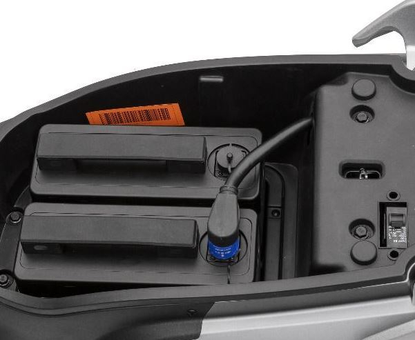

bin neu hier und habe mir vor ein paar Tagen den Inoa Sli5 mit 2 Akkus bestellt. Lieferbar ist der Roller, aber einen Liefertermin habe ich noch nicht mitgeteilt bekommen. Aber schadet ja nicht, sich weiter „schlau“ zu lesen. ;-)
Finde die Lösung mit dem Ausschneiden der Verkleidung, um eine bessere Kabelführung zum Anschließen der Akkus zu bekommen sehr interessant.
Auf den Bilder von KaPeWe sehe ich, dass die Anschlüsse der Akkus entgegengesetzt voneinander sind.
Auf der Seite von Nova – Motors sind die Anschlüsse beider Batterien auf der gleichen Seite und es sieht dort zumindest so aus, dass man mit dem Kabel ohne Gefummel an beide Batterien kommt.
Ist das Bild Fake oder warum ist die Ausrichtung der Anschlüsse auf dem "Verkaufsbild" anders als auf den Bildern von KaPeWe?

Also, ich habe heute die Vergrößerung der Kabeldurchführung auch vorgenommen. Man braucht nur ein einfaches Cuttermesser, um den Durchlass auszuscheiden, da das Plastik der Verkleidung sehr dünn und weich ist. Ich hatte schon eine Stichsäge bereitgelegt, die ich aber nicht benötigte.
Was ich nach dem Ausbau des Gehäuses aber nicht schaffte, war den Stecker durch das Loch hindurchzuziehen. Habe den Stecker dann verbaut gelassen, und den Schlitz mit dem Cuttermesser ausgeschnitten. Dann den Dichtstopfen so gedreht, dass das Kabel durch den geschlitzten Stopfen direkt zum neu ausgeschnittenen horizontalen Schlitz durchgezogen werden konnte.

Wenn du den Dichtprofen rausnimmst, passt der Stecker spielend durch!

Stevieboy hat geschrieben:
Do 23. Jun 2022, 22:02
Leider funktioniert es so nicht. Das Kabel ist sehr steif.
Drehst du den einen Akku, ist das Kabel 1cm zu kurz.
Danke Nova. Da hat sich der Chinese nicht mal die Mühe gemacht das selbst auszuprobieren.
Ich hatte mir extra zwei Akkus bestellt, weil ich dachte, die wären miteinander verbunden, so daß man da gar nichts stecken muss. Alles über den 'Frontlader" an der Sitzbank und fertig ... Ist eben nicht:-(

Knollo hat geschrieben:
Fr 24. Jun 2022, 07:17
Ja, habe ich mittlerweile auch schon festgestellt. Mußte wegen einer abgescherten Schraube unterhalb der Fußraste, die ich austauschen musste, den halben Roller nochmal auseinandernehmen, und da ist mir das auch aufgefallen, daß das mit dem Stecker möglich ist. Leider ist jetzt nach dem neu Zusammenbauen eine schwarze Blechschraube von der Verkleidung übrig, für die ich beim besten Willen das Schraubenloch nicht mehr fand. :D Naja, hält auch so.
