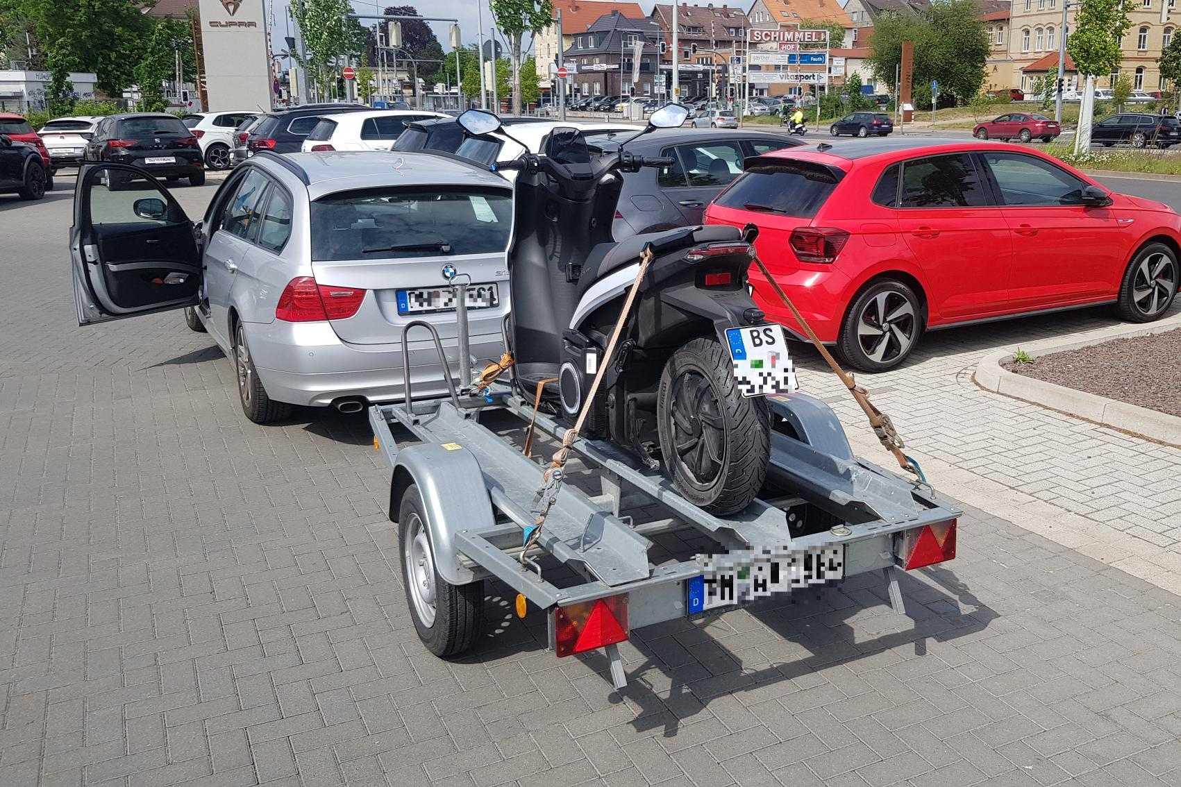

- Reifen vorn mit Riemen im Bügel gesichert
- Achse vorn links, rechts wegen der Scheibenbremse lieber am Gabelholm abgespannt
- hinten links und rechts durch die Mo-Griffe
- zusätzlich noch einmal durch das Trittbrett.
Akku blieb drin, war sehr hilfreich beim Verladen.
230 km Autobahnfahrt ohne jede Probleme. War am Ende viel einfacher als gedacht.
Absolut hilfreich: Ich habe mich relativ weit hinten auf die Bank gesetzt und der Helfer hat die Gurte schön festgezuzrrt. Die in machen Videos zu sehende beschworene "Einheit mit den Hänger" war tadellos. Trotzdem haben die seitlichen hinteren Bänder bei Bodenwellen deutlich gewackelt, auch die Vorderraddämpfer konnte ich federn sehen. Eine empfohlene Verzurrung weit in den Federweg des Zweirads hinein kann ich also nur wärmstens nachempfehlen.
